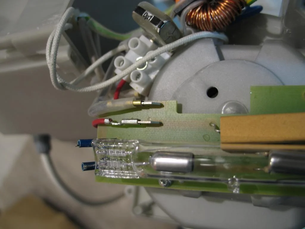

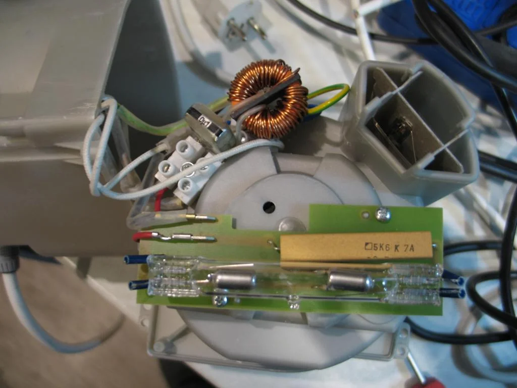

Имеется компрессор для аэромассажа в котором внутри стоит некая лампа. У лампы с краю скололся кусок стекла и отвалилась одна нога. Не представляю как приделать ногу назад. Что это за лампа? Можно ли где то достать такую же или аналог? Может это какая то бактерицидная ультрафиолетовая лампа?

Да, похоже, что это именно бактерицидная лампа для обработки воздуха ультрафиолетом.
Бактерицидная да, но высокого давления, вместо нее можно поставить ДРТ-125, но надо соблюсти рабочие и поджигающие электроды ... :)
Ни в коем разе. Хотя бы потому, что ртутные лампы высокого давления очень сильно греются, а эта лежит на куске простого стеклотекстолита, на котором нет никаких признаков термического воздействия. Это просто лампа с холодным катодом. Вроде тех, что применяются в наружной рекламе (у них, кстати, такие же электроды - "стаканчики"), только маленькая :)
А вот тут ошибка, это лампа высокого давления но она работала не на свою мощность, в цепи рабочего электрода резистор 5.6 кОм 7А. Она почти не грелась и испускала малое количество ультрафиолета. Беда в том что этот девайс был уронен и отскочил один вывод электрода. Поэтому и перестал работать. Лучше бы конечно сюда лампу Тургшрам (Венгрия), но достать ?... ДРТ-125 толще и короче в корпусе, но запихнуть я думаю можно. Ты интересный вариант предложил, от рекламных мерцалок, но надо соблюсти электроды ... :)
А вот тут ошибка, это лампа высокого давления но она работала на свою мощность,
Может, Вы хотели сказать - не на свою мощность? Только это тоже бессмысленно. Лампы высокого давления - дуговые. Соответственно - сильно уменьшить рабочий ток не получится, дуга погаснет. А на счёт
- видно, что с обеих сторон один вывод приварен к "стаканчику" - рабочему электроду, а второй - торчит рядом в виде иглы (ионизатор).
Нет, ДРЛ сюда нельзя.

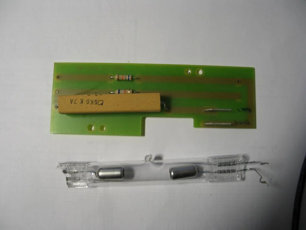

Лампу выпаял. Хотел отколоть с края кусочек стекла, чтобы освободился небольшой кусок контактной площадки к которой можно было бы припаять ногу. Оказалось, что эти площадки это какая то фольга и ничего к ним не припаять. В результате еще и вторая нога отвалилась.

Я же говорю ДРТ-125, но она немного короче и толще, но влезть должна. Они продаются в магазинах "Медтехника", для бытовых "КВАРЦ"ов. Обрати внимание на электроды цилиндрические - это рабочие, а усики это перекрестный поджиг. Когда выпаивал, заметил где какой электрод был впаян? Это важно! У ДРТ-125 рабочие электроды не в виде цилиндриков, а в виде спиралек, купишь увидишь ... :)
Т.е. ДРТ-125 можно спокойно впаивать на место старой лампы и ничего больше заменять не надо, ну там какие нибудь другие сопротивления поставить?
Ничего не надо, это два одинаковых резистора перекрестного поджига, т.е. они должны идти на электроды поджига (усики) ... :)
