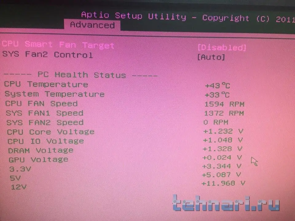

AIDA64 показывает перегрев PCH

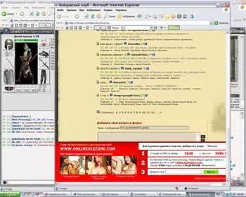

Помогите разобраться, в чем может быть проблема?
картинка....
    86.5 KB · Просмотры: 176
Перегрев южного моста, но это очень странно, показания приводящие к смерти чипа.
Что биос говорит по этому поводу?
Я тоже не поленился прочитать тему о том, как правильно вставлять картинки.
По-моему, брешет датчик.
Но не прочитал написанное.
При такой температуре, начинка системника по тихому бы вытекала из него)))
Палец на радиатор приложи, если терпимо то ниже 60 градусов, обжигает - прилепи вентилятор на него, замени термопасту.

а everest это и есть aida64?
Нет, это разные программы, и по типу обращения к сенсорам они тоже разные, так что пробуй, либо в настройках той же аиды смени тип сенсора, ИМХО мне кажется это программный сбой и не более, не верно читается датчик.
