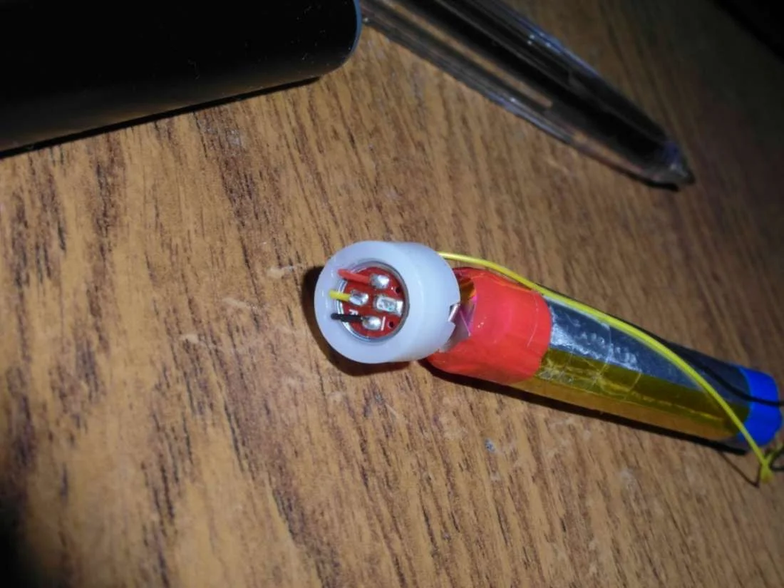

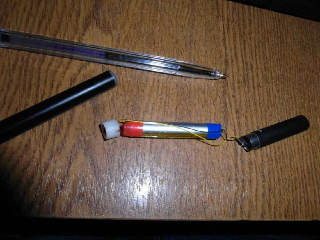

Хочу вот узнать, что за химия внутри, и как зарядить этот акб? (реально ли кинуть от usb -на -, +на +?) Напряжение акб 2,4В.
ps. Когда дуешь на микрофон (рядом с красным led находятся отверстия), сд загорается и тухнет раз 5-6.

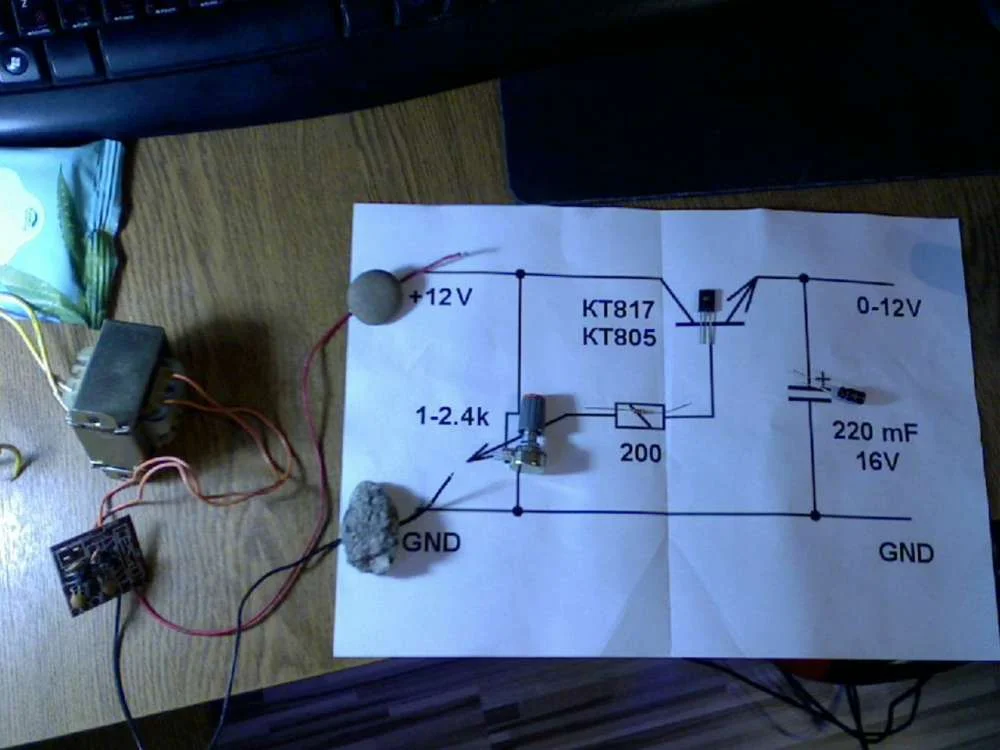

Имеется так же БП 0...12В (на одном транзисторе).
что за химия внутри
Литий.
зарядником :) Насколько помню - контроллер зарядки тут в ЗУ. Без контроллера заряжать литиевые АКБ может быть опасно для здоровья :tehnari_ru_073:
Датчик расхода воздуха. По сути - выключатель сигареты
Значит, что АКБ села.

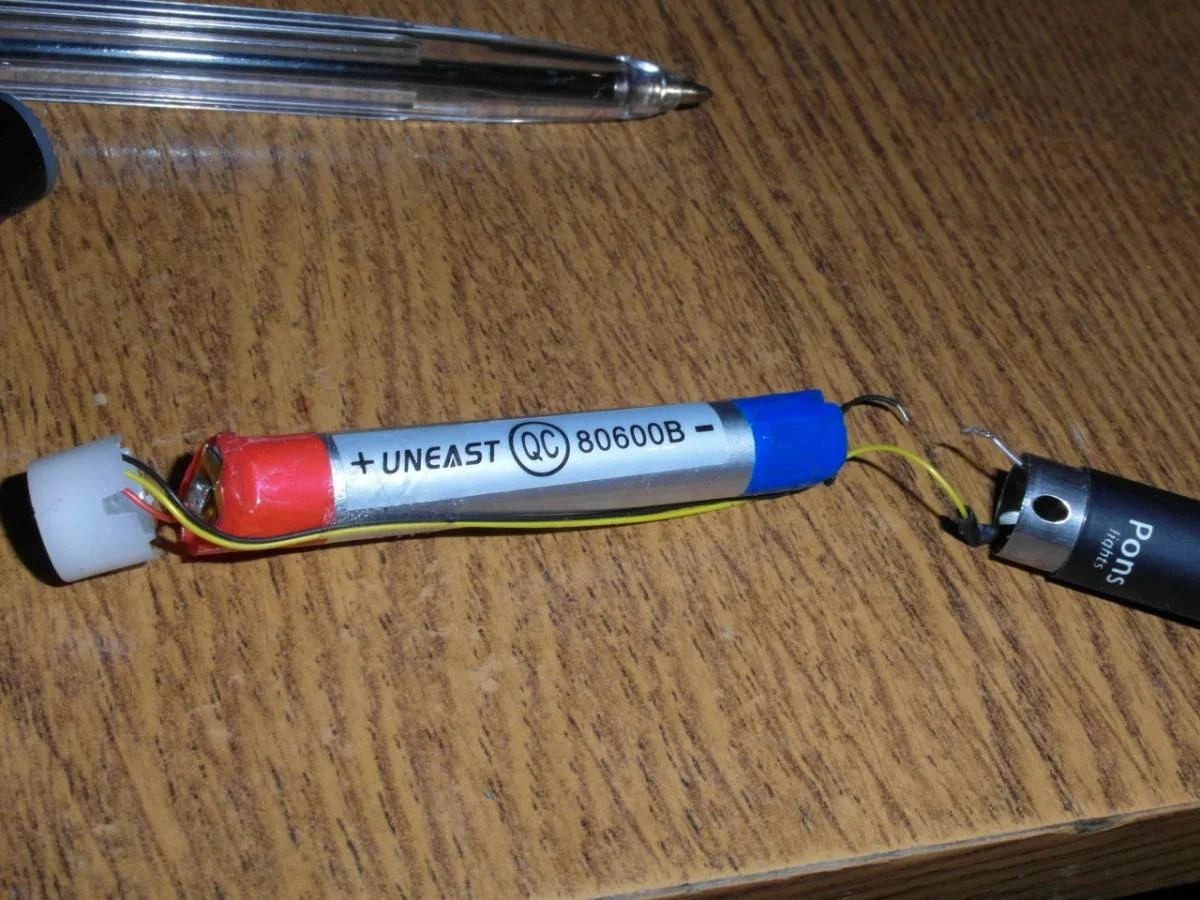

Судя только по размеру емкость около 100- 150 ма/ч. Током 10 - 15 ма часов 12 - 15. Превышение тока может оказаться опасным. Если есть чем регулировать и контролировать зарядный ток то стоит попробовать. Удачи.

Разве ток заряда не должен быть половина ёмкости акб? 60МА? Что бы 2 часа заряжать.
Если бы так просто... Процесс зарядки нелинейный. При этом обязательно надо отслеживать окончание зарядки, очень желательно (практически необходимо) температуру. Некоторые литиевые банки оснащены даже датчиками давления.

Ultras Можно как нибудь усовершенствовать мой БП, что бы выставлять ток заряда?

Из такого БП генератор тока не получится. Будь он стабилизированным, можно было бы подключить к нему нагрузочное сопротивление и получить в цепи между плюсом выпрямителя и плюсовым входом стабилизатора стабильный ток. А так, ток будет гулять в зависимости внутреннего сопротивления батареи.
Кроме того, как зафиксировать окончание зарядки аккумулятора с такой простой схемой? Я не особенно разбираюсь в литиевых аккумуляторах, читал только, что окончание заряда у них сопровождается небольшим скачком напряжения на батарее с последующей плоской линией (площадкой) на зарядном графике. В ЗУ для литиевых батарей контролируют ток и напряжение микроконтроллером с АЦП и по их поведению судят о полной зарядке аккумулятора. Тут же придется сидеть рядом с ЗУ и пялится на амперметр и вольтметр, чтобы не допустить перезаряда.

Стабилитроны помогают поддерживать напряжение и ток неизменными, но в Вашей схеме их нет, это регулятор но не стабилизатор.
Можно добавить несколько деталей, будет и стабилизатор и регулятор тока ... :)

Вот здесь схема. Похожа на Вашу, но там БП стабилизированный. Напряжение на входе потребуется больше чем 12 вольт, чтобы было что стабилизировать. Но для Ваших целей и 12 вольт может хватить, только стабилитрон взять на меньшее напряжение, на 7-9 вольт.
Эта схема не регулирует ток заряда. А какой аккумулятор в сигарете, сколько вольт и какая емкость примерно. А схема с автоматической регулировкой тока не проблема, два транзистора ... :)
Принцип работы стабилизатора тока следующий. На выходе стабилизатора напряжения имеем стабильное напряжение, например 5 вольт. Подключаем к выходу резистор с сопротивлением 100 Ом, получаем протекающий через него ток 50 миллиампер. Тот же ток будет протекать через коллектор и эмиттер регулирующего транзистора (в схеме по ссылке VT2). Теперь, если в цепь коллектора VT2 включить какой угодно резистор (в разумных пределах конечно), ток через него не изменится, как не меняй сопротивление этого резистора. Ток будет зависеть только от выставленного на выходе стабилизатора напряжения и сопротивления нагрузки (в нашем случае 100 Ом). Получаем стабилизатор тока, что и требовалось.
