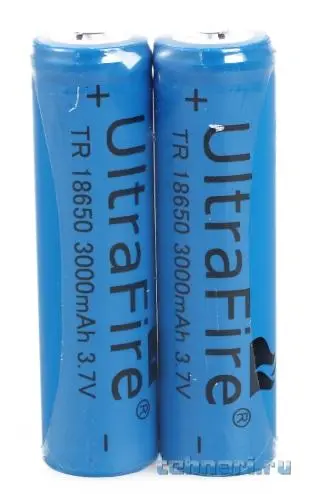

Приветствую всех, помогите разобраться, нужен аккумулятор для монитора как его собрать из аккумуляторных банок?
Судя по блоку питания (на фото) требуется напряжение:
минимум 19 вольт и 1.31 Ампер (что бы это не значило)
Какие банки выбрать? вольтаж у банок разнится есть 3,7 в; 9 в; 1,5 в и я что то не понимаю как выйти на 19 вольт. (Пример банок на фото)
Или нужно как-то будет понизить вольтаж? и как отнесётся сам монитор к подключению аккумулятора?

Для начала надо бы вспомнить Физику и посчитать время работы монитора в зависимости от ёмкости аккумулятора. Для примера возьмем первый на фото 9 В Энергетическая ёмкость его составит 3,6 Вт*ч. Предположим, что ваш ЖК-монитор потребляет 40 Вт. 3,6/40=0,09 ч это примерно 5,4 минуты. И это при том, что аккумулятор имеет ёмкость равную или выше заявленной, а КПД преобразования напряжения до нужного питания монитора равняется 100%. В реале это буден ещё меньше.
Далее необходимо посчитать ток, протекающий через аккумулятор. 40/9=4,(4) А. Сдаётся мне, что этот аккумулятор не сможет дать такой ток. Максимальный ток большинства аккумуляторов численно равняется их ёмкости: 3,6/9=0,4 А*ч, что на порядок меньше необходимого.
Вот и получается, что ничего не получается. :(

А если взять количеством банок сколько тогда понадобиться? потребляемая мощность 18 Вт
UPS не слишком мобилен
С зарядкой литий-ионных аккумуляторов, соединенных последовательно, Вы потом замучаетесь. Нужно будет ставить балансир. Как вариант можно взять свинцовый AGM аккумулятор, и купить или собрать преобразователь 12/19 вольт
Я же показал принцип расчета. Не ленитесь, потыкайте кнопки калькулятора. Тем более, что создание нового устройства потребует от Вас гораздо бОльших знаний и умений. Тут вот ещё подсказывают, что какой-то балансир и/или step-up преобразователь нужен... ;)

для работы необходим монитор с которым можно было бы свободно перемещаться в руках (именно стандартный 24 " монитор!)
Приобрёл монитор за 6000 самый доступный и тонкий на рынке который нашёл AOK 24 ",
по максимуму ободрал его и получился вес бес подставки 1800 грамм и толщина 9 мм.
С беспроводной передачей видео сигнала проблемы нет и вот остался один провод питания. Конечно захотелось и от него избавиться вот я и подумал что если купитьза 100$ вот такой повербанк (см. фото) для ноутбуков и прилепить его сзади потянет ли он монитор можете сказать? подозреваю что есть какие-то ещё нюансы помимо вольтажа и амперов
Характеристики повербанка:
28000mAh
Ultra-compatibility: complete with USB and voltage-adjustable DC outputs, USB(5V 2.1A)+DC(12V/4A, 16V/3.5A or 19V/3A), it features universal compatibility with most tablet PCs and virtually all USB-compliant devices on the market.

Добрые умные люди подскажите потянет такой повербанк или нужный мне повербак будет размером с автомобильный аккумулятор?
Если вспомнить Физику и посчитать время работы монитора в зависимости от ёмкости аккумулятора.
Ёмкость составляет 28 Вт*ч. ЖК-монитор потребляет 18 Вт. 28/18=1,55 ч при том, что аккумулятор имеет ёмкость равную или выше заявленной, а КПД преобразования напряжения до нужного питания монитора равняется 100%.
Повербанк выдаёт 3 А монитор потребляет 1.31 А тока вроде точно хватит.
Получается, что всё получается.
Но чувствую какой-то подвох
Смотрите, потребляемая мощность монитора, судя по адаптеру 19 В х 1,31А = 25 Вт.
Пауэрбанк 2,8 Ач 5 В, сможет обеспечить работу монитора в течении получаса при наличии повышающего преобразователя типа MT3608 (из 5 В 19) .

В своё время при подобных проблемах использовали гелевые АКБ 7.2ah 12v. Вот его Вам хватит часа на три беспрерывной работы, к тому же величина отдаваемого тока будет вполне адекватной, два ампера...
получается литий-ионные не потянут монитор? гелевый слишком толстый, батарейки удобней по всей площади сзади распределить

Не указано для какого напряжения эта емкость, но раз повербанк ноутбучный, вероятно для типового ноутбука-печатной-машинки-интернет-ходилки, которые потребляют примерно как ваш монитор, ватт 20-25, на одну-полторы зарядки. Я бы тогда предположил время работы монитора 3-4 часа.
28 ампер-часов скорее всего указано для батареи, так что вероятнее всего это маркетинговый ход. Вполне возможно что там стоит пара батарей, соединенных последовательно, а выход повышается до нужного значения степ-ап преобразователем. Но даже если батарея одна, (а КПД бустера при работе от одной батареи будет низким), то даже в этом случае при такой ёмкости батареи он должен будет проработать часа 2-2,5 как минимум
Для решения подобных задач лучше всего подходят феррум-фосфатные батареи. Там и ёмкость порядка 25-105 А*ч, и напряжение повыше (порядка 13 В), и весит значительно меньше автомобильной АКБ. Вот видео с подробным описанием как изготовить такую батарею:
