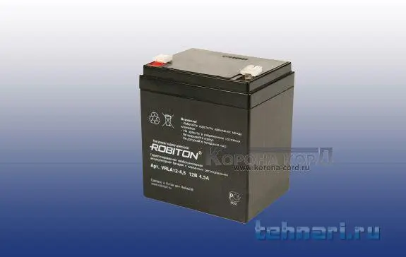

Здравствуйте технари . я недавно купил 2 аккумулятора robiton 12V (емкость 4.5А) , какое у них качество ? еще у меня есть зарядное устройство от аккумуляторной дрели 12V, ток заряда 2.8А можно ли заряжать эти аккумуляторы от такого устройства ?
Если это оригинал то срок их службы будет зависить от правильности эксплуатации и ухода.
Можно если ты сумеешь снизить ток до 0,4 - 0,6 ампера. Подключи кратковременно на заряд и замерь реальный ток. Удачи.

Следует обратить внимание, что приобретённые автором темы аккумуляторы
являются
герметизированными свинцово-кислотными аккумуляторными батареями с клапанным регулированием .
У аккумуляторов такого типа есть свои особенности зарядки.

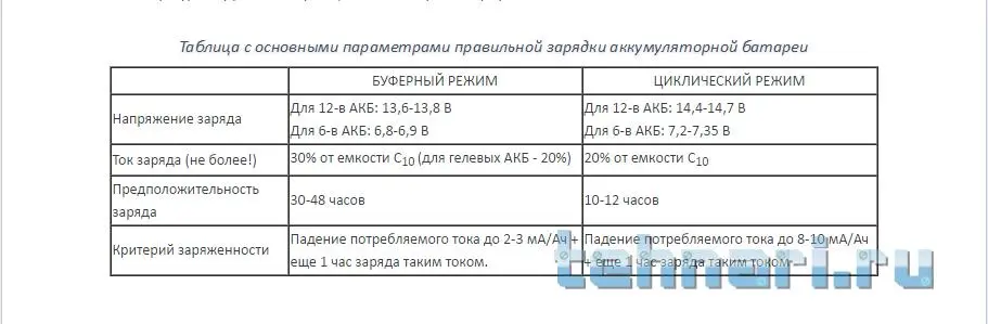

Вот таблица параметров зарядки, в зависимости от режимов эксплуатации батареи.
Особое внимание следует обратить на ток и время зарядки .

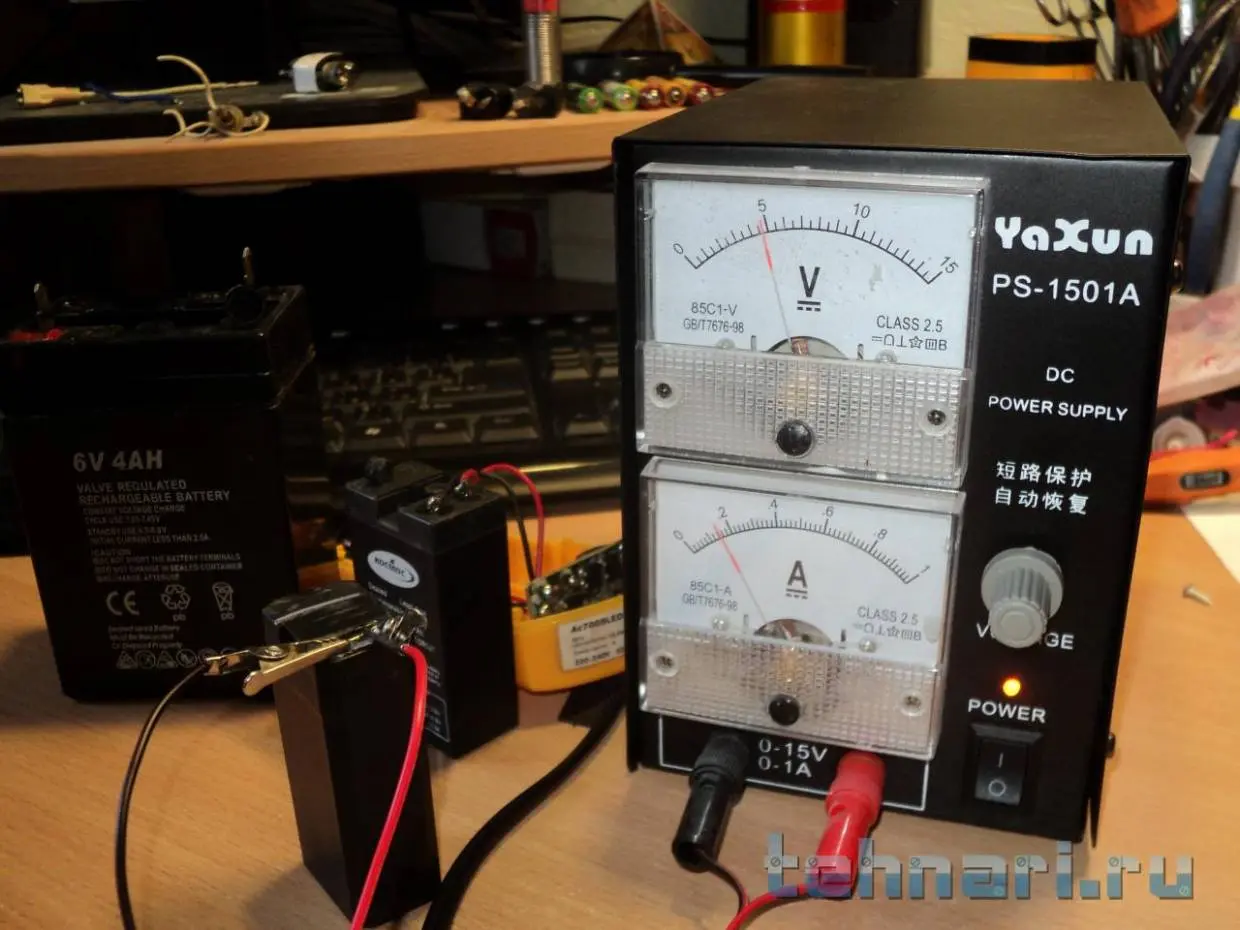

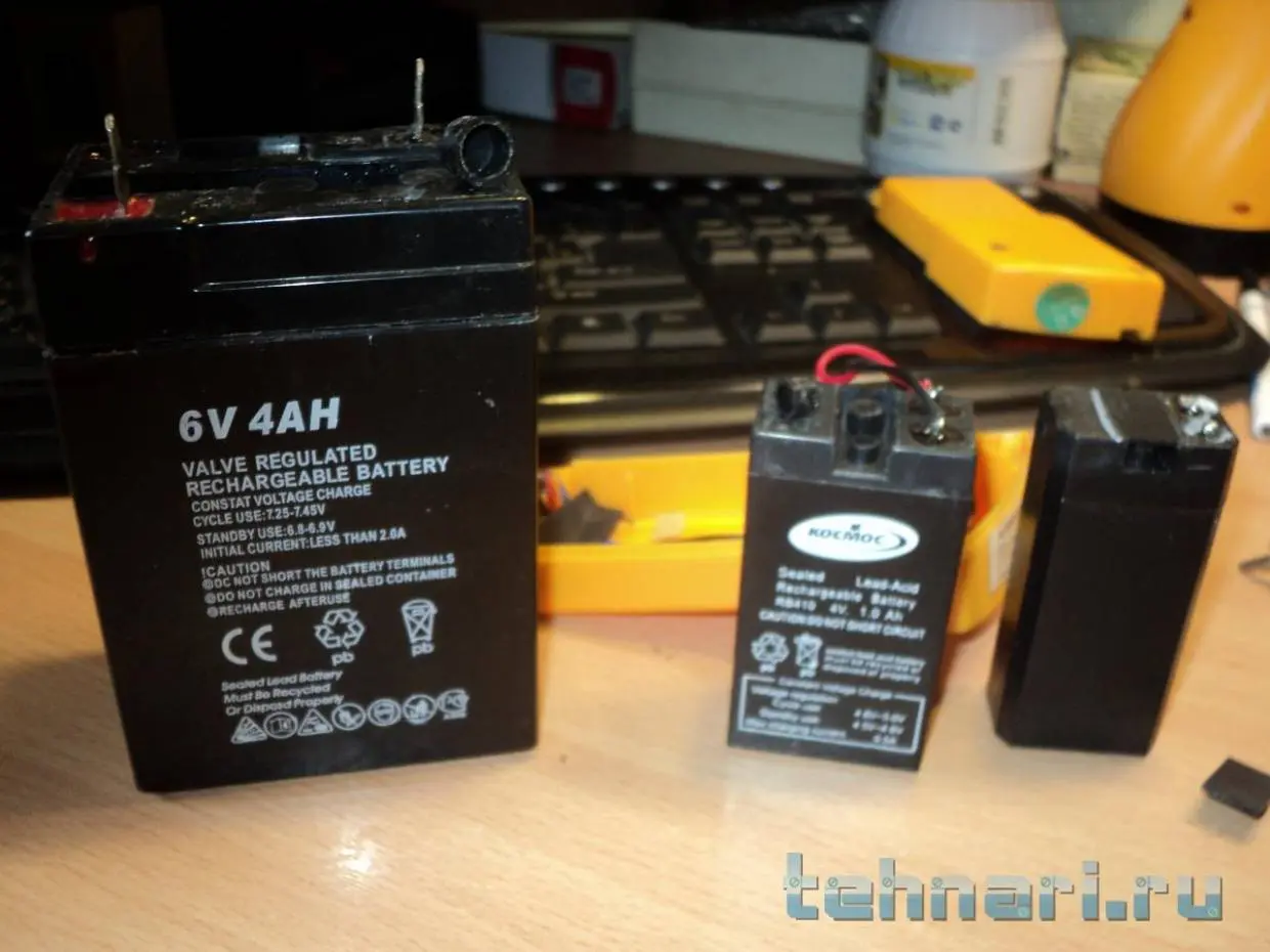

На снимке снятые резиновые колпачки и есть клапанное регулирование, просто они сбрасывают давление выделяющегося при зарядке водорода.
Заряжать подобные АКБ лучше всего простейшим блоком питания, до скачка доллара стоил 300 рублей.
Ток зарядки лучше ставить минимальный, АКБ заряжаются дольше, но лучше.
Определять ёмкость, прибором который показал Николай Спасский, новичкам не нужно.
