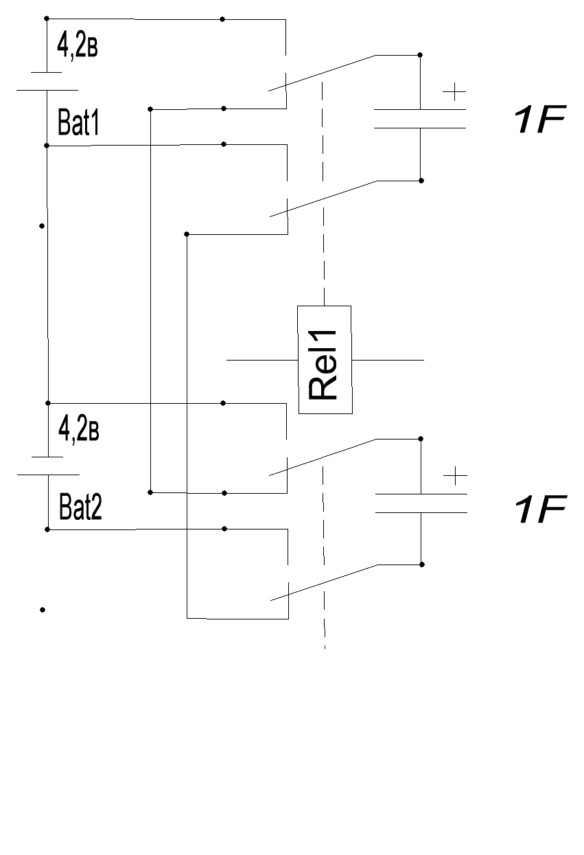

На релюхах все работает отлично.Но слишком много недостатков.

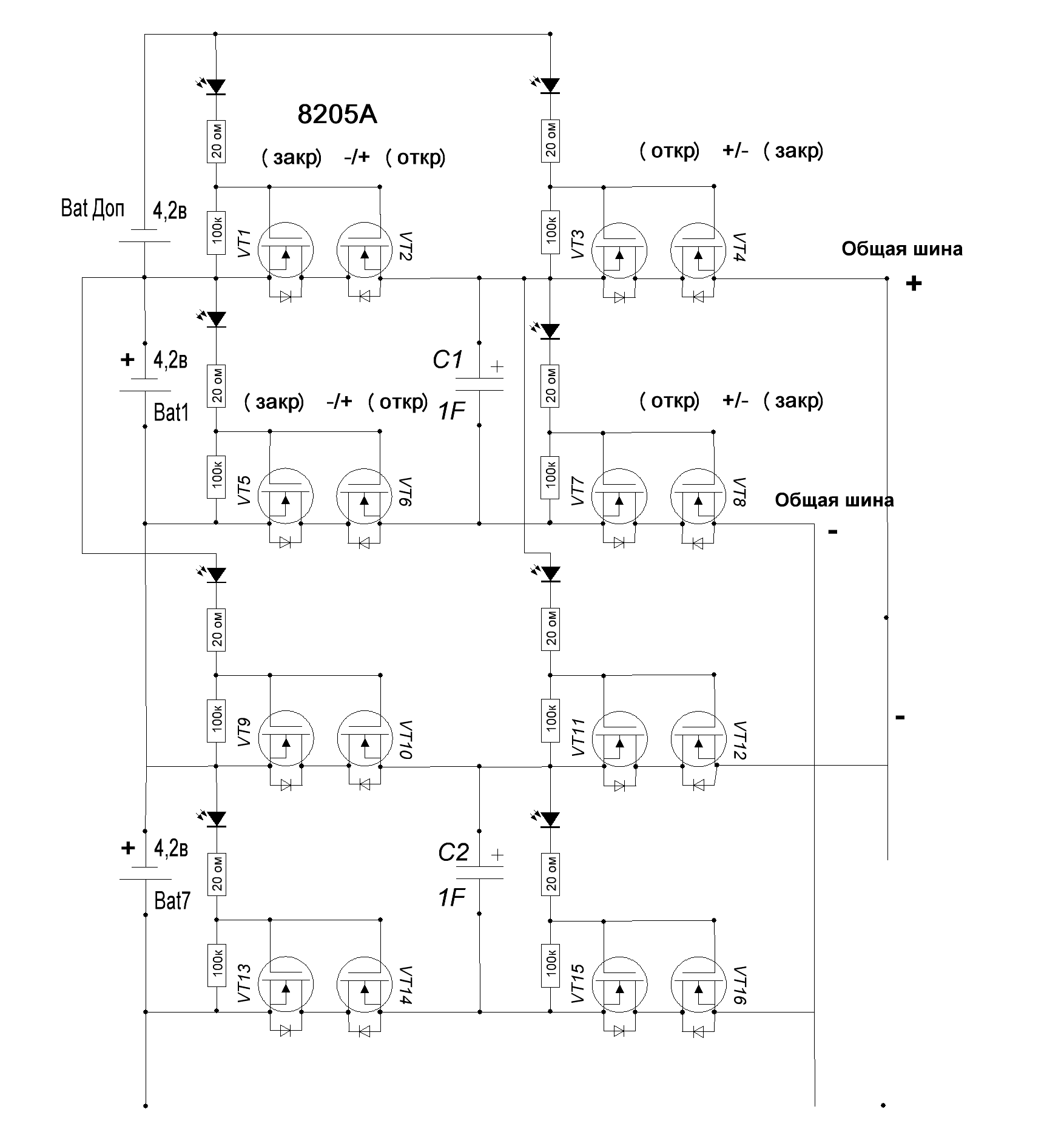

В наличии имеются только микросборки с полевиками 8050.
Кто может подскажите пожалуйста будет-ли так работать?
1.Сначала открываются все ключи слева для заряда конденсаторов.
При этом правые ключи закрыты.
2.Затем левые ключи закрываются,а правые открываются.Происходит выравнивание зарядов на конденсаторах.
3.После чего правые ключи закрываются,а левые вновь открываются.
При этом происходит дозаряд банок у которых напряжение ниже и одновременно дозаряд емкостей от банок у которых напряжение выше.
И т.д.
На минусе каждой банки управление транзисторов вроде как правильно.
А на плюсе по хорошему надо ставить P-канальные транзисторы.
Но их нет и взять негде.
Решил использовать в самом верхнем плече дополнительную батарейку.Ведь тока в цепи затворов почти нет.А в остальных плечах использую положительное напряжение от предыдущего каскада.
Будет-ли все это работать?
