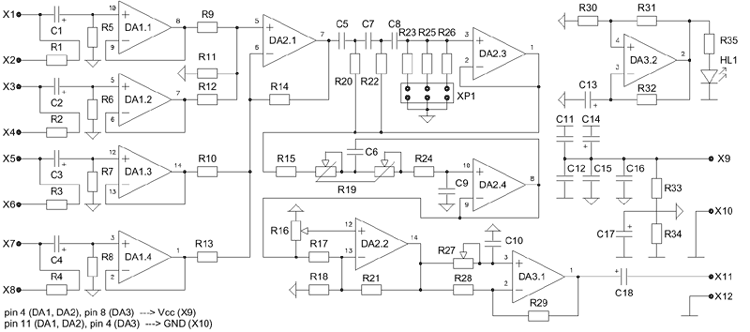

Активный блок обработки сигнала для сабвуферного канала
Всем доброго времяни технари.Сегодня собрал,скажу честно из набора такую штуку -активный блок обработки сигнала для сабвуферного канала.Как всегда,есть вопросы.Первый вопрос-как лучше подключить до усилителя или после(можно и так и так).Второй-куда подключать минус входного сигнала(я так думаю к земле?)И последний-имеются два входа(зачем не понятно)т.е левый и правый канал.У меня один.Что делать со вторым?Подключать к обеим или можно к одному?
Вот здесь ты не прав, включать надо между источником сигнала и усилителем мощности сабвуфера..
А воторое - он имеет 4 входа... Наверное на случай 4-х канального выхода магнитолы.
В инструкции написано,что можно,а хочется узнать -как лучше?
Там на самом деле четыре входа,только не для 4-х канального выхода,а в зависимости к какому выходу подключать,а остаьные вешаються на землю.
Не может такого быть.
Для чего усилитель? Для раскачки динамика. Большие токи и напряжения.
Если мы после усилителя включим, неужели маломощный ОУ будет раскачивать динамик? Абсурд.
Просто логика, и ничего более.

Надо попробовать подключить к первому входу DA1.1
Я просто говорю,что написано в инструкции.Там схема есть.Цитирую:При ис пользовании NM2117 перед усилителем мощности ,сигнал с линейного выхода следует подавать на контакты х1левый,х3правый,,при этом х5 и х7 соединяются с землёй и.п.При исп. после у\м ,сигнал выхода следует подавать на контакты х2 левый,х4 правый.при этомх5 и х7 соединяются сземлёй и.п.

Подключай к обеим, ничего не потеряешь..
Из всего выше сказанного:подключать лучше до УМ,и к обеим входам.А минус входного сигнала к земле?
Да, на GND. Там ещё есть средняя точка, но общий сигнала надо подключать к GND.
это цеплять блок к маломощному сигналу к примеру в вашем случае выход рессивера на вуфер
это цеплять прямо на клеммы колонок (в том случае если выхода на вуфер у усилка нет)......однако в обоих случаях само собой усилок для вуфера после блока должен быть)))
X1 по инструкции. Я бы уже давно подключил и проверил.
5,7 к земле. на 1 или на 3 подаем сигнал.
