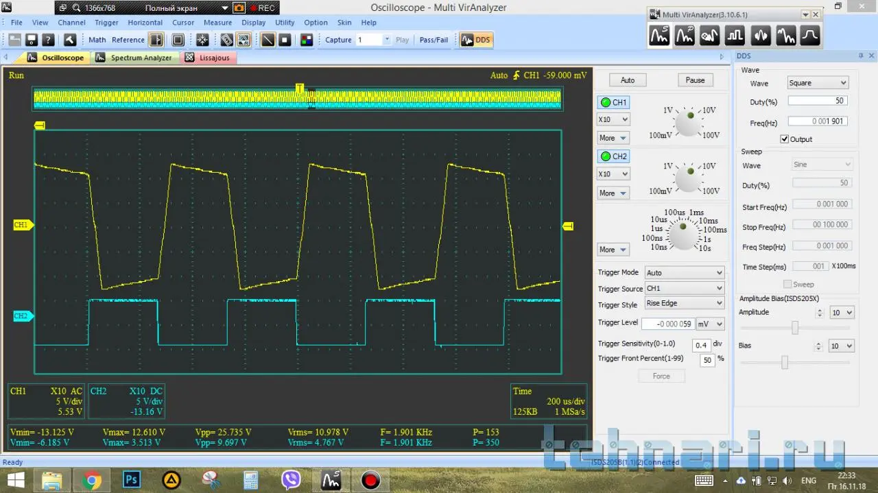

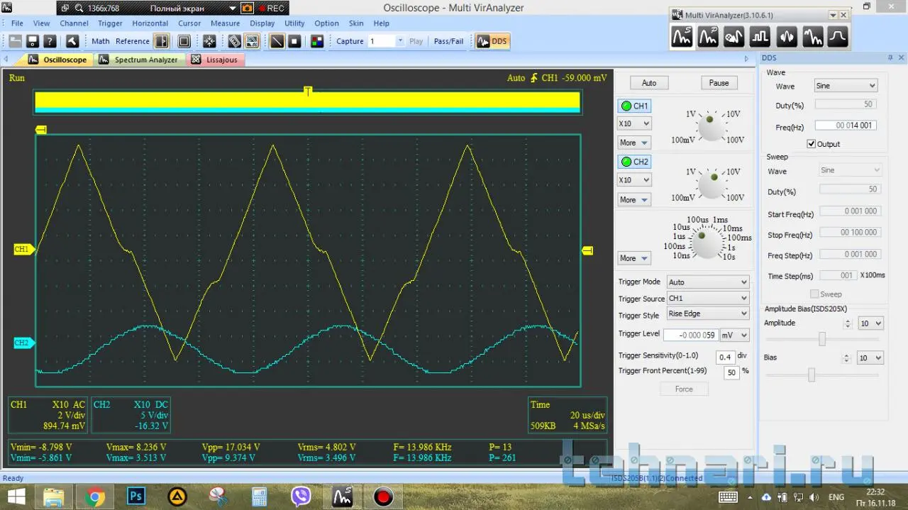

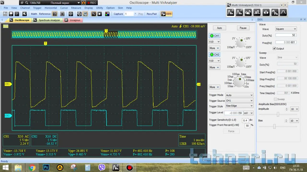

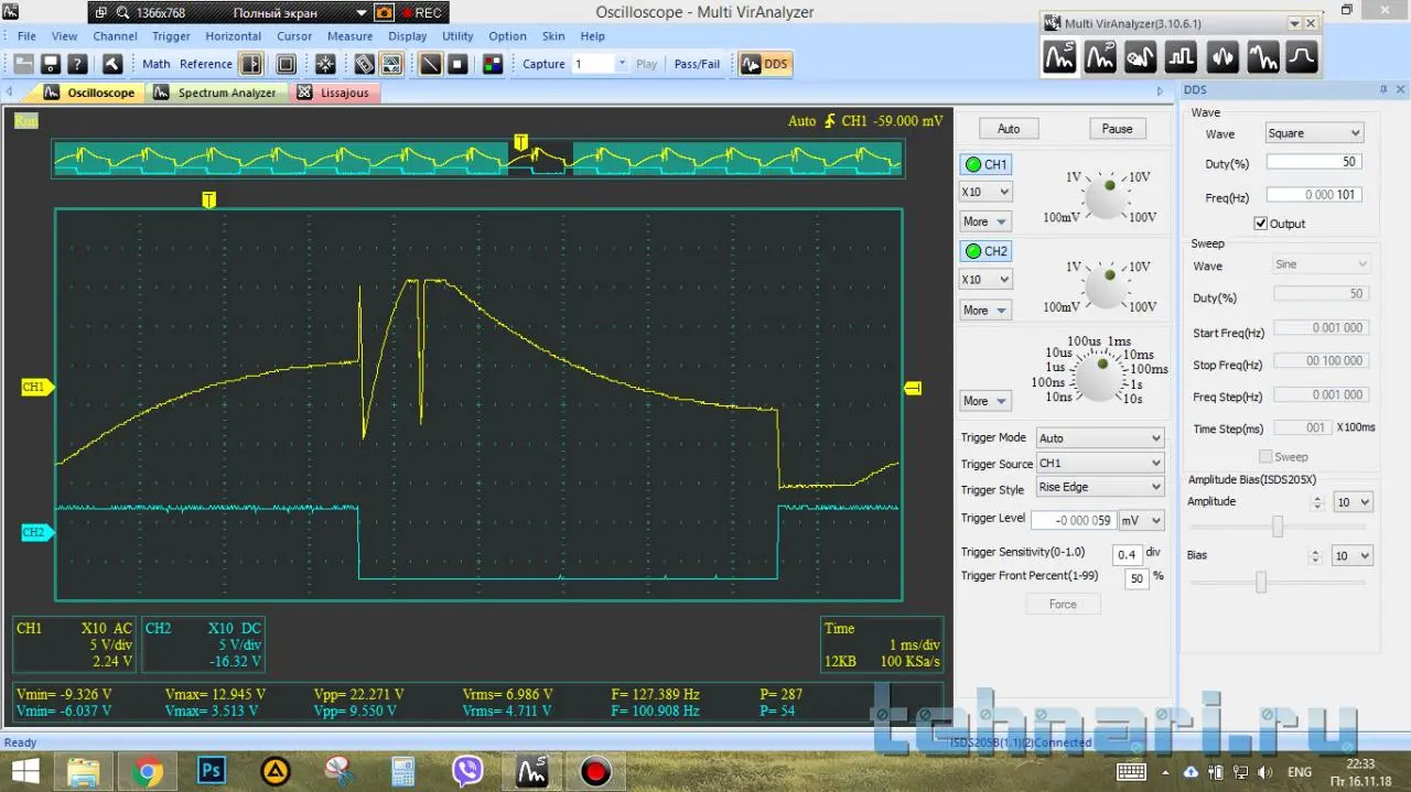

Активный кроссовер 2.1
Приветствую :kapitul:

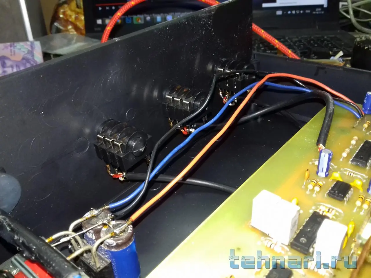

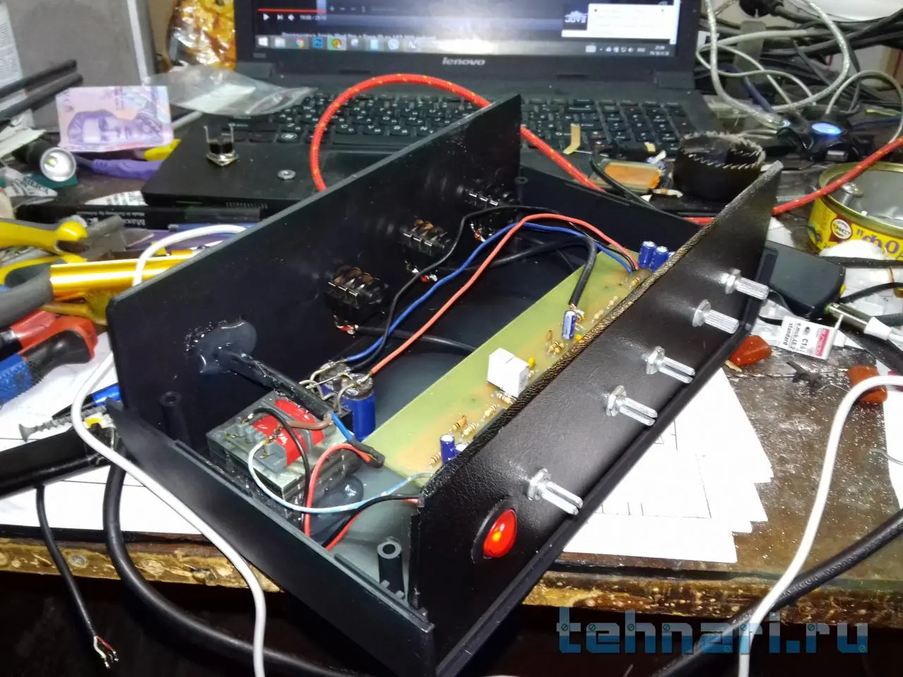

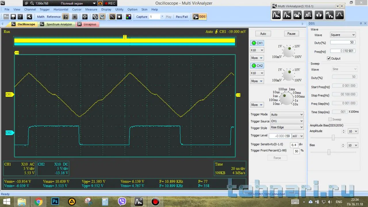

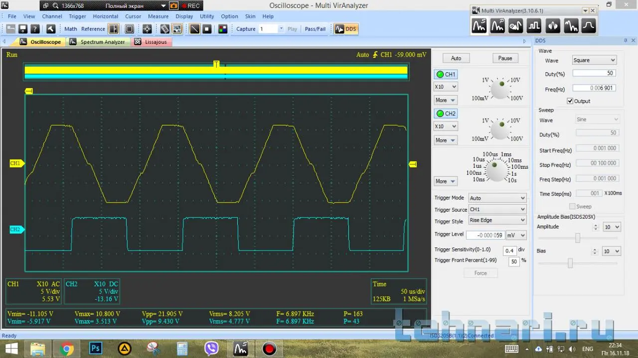

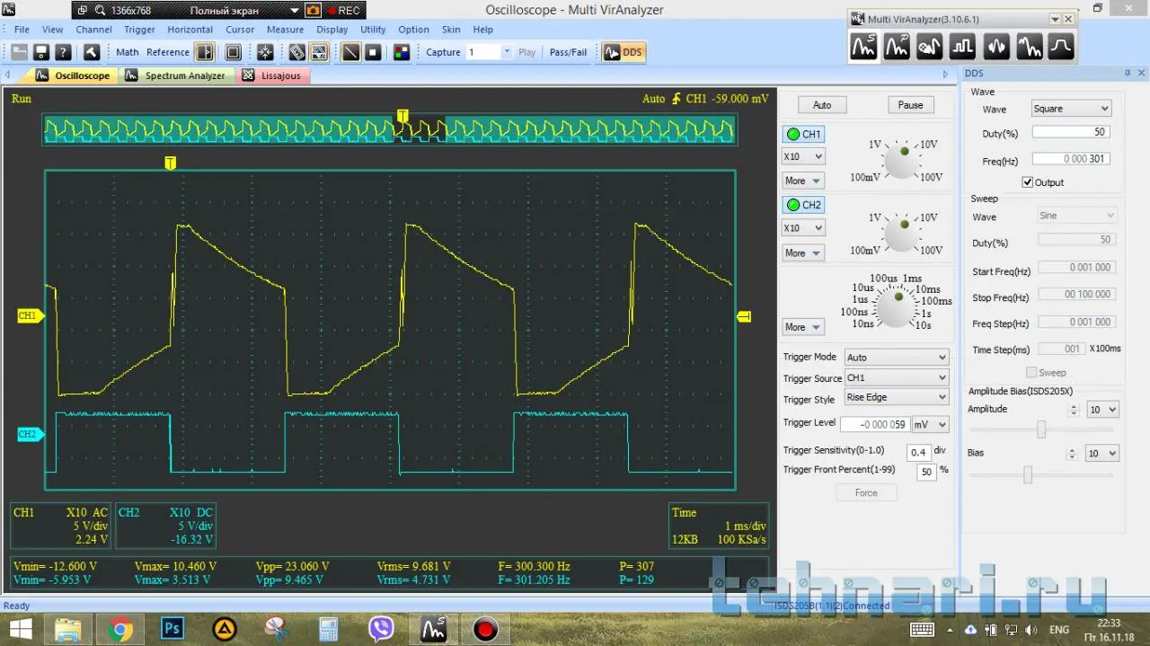

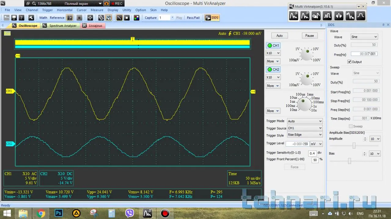

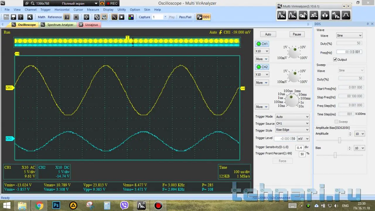

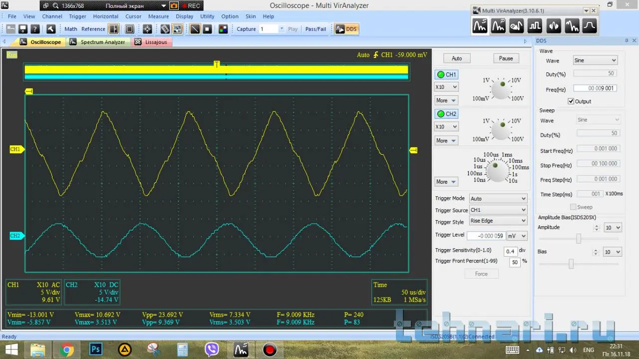

Собрал активный кросс, что бы с основных колонок срезать НЧ, и отдельно сформировать сигнал для сабвуфера.
Схема сего аппарата

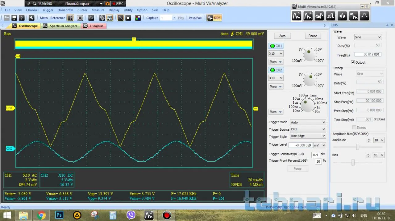

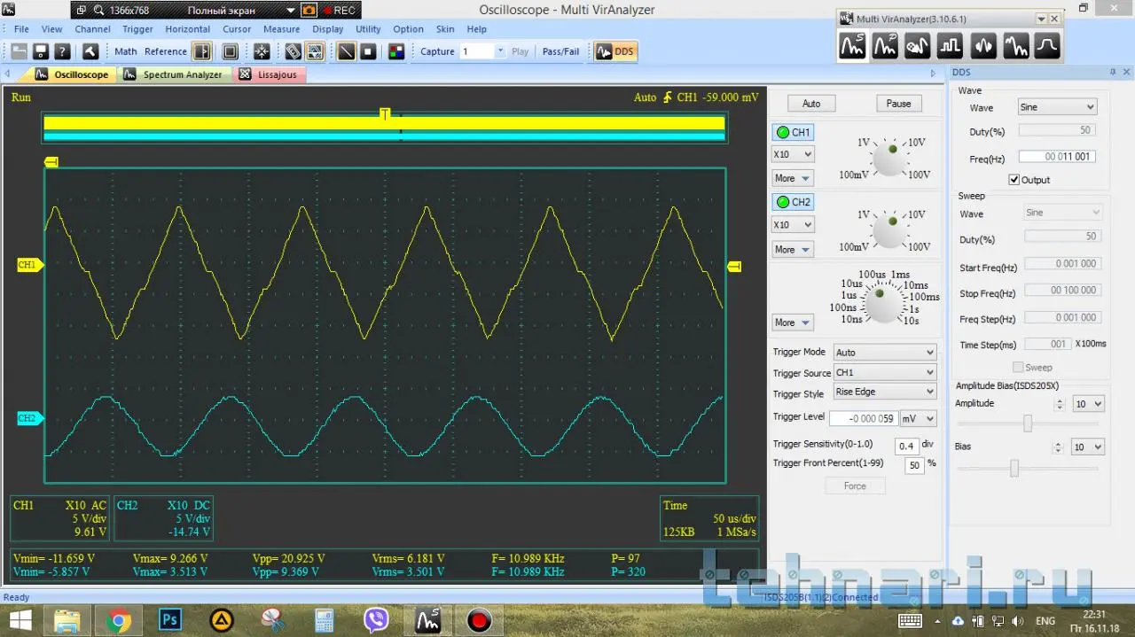

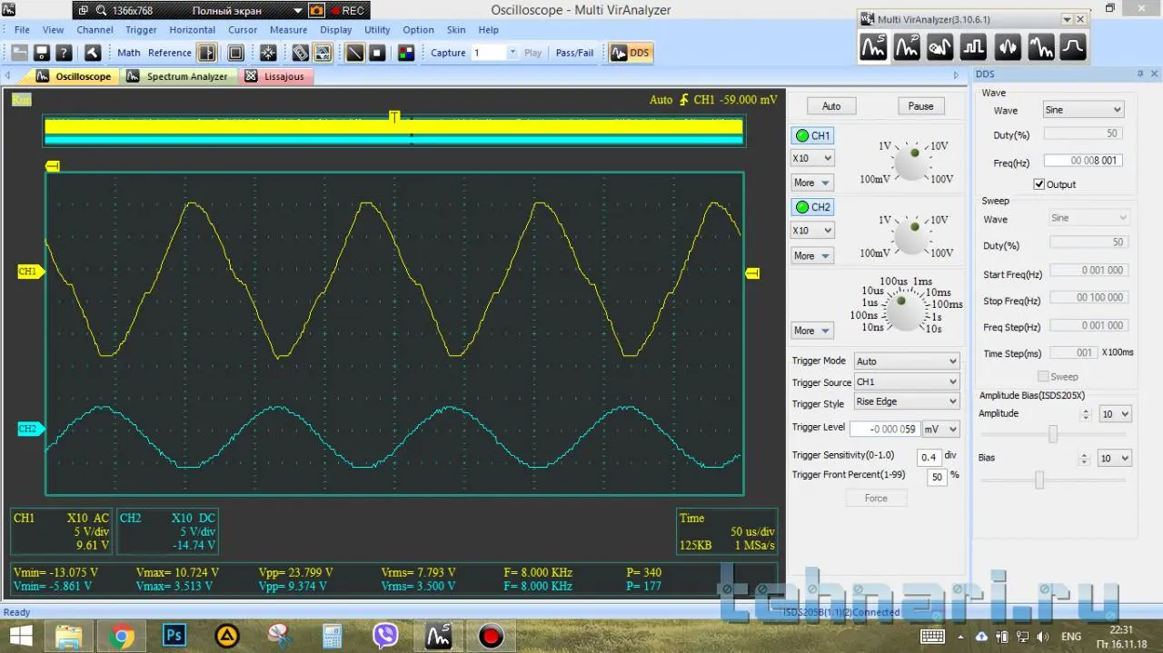

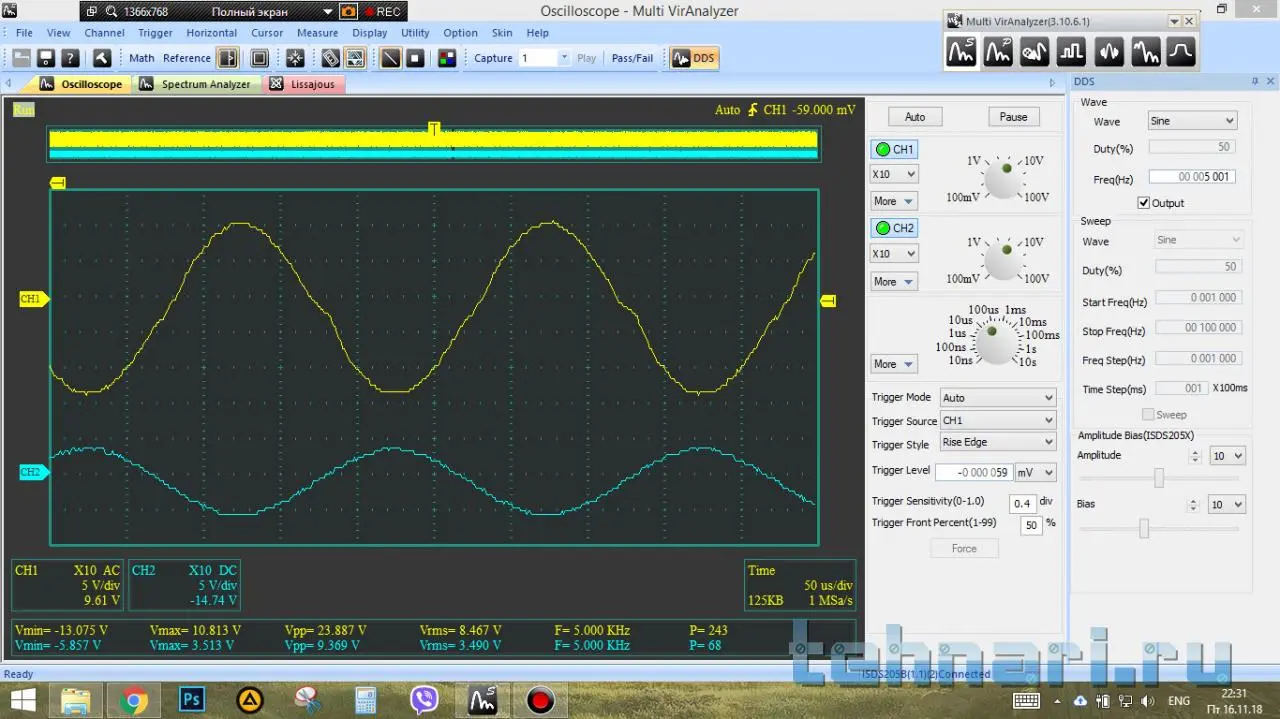

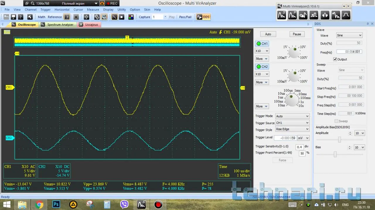

Вроде как все работает почти как надо. Но вот что то как на меня сильно он каверкает форму сигнала с увеличением частоты в обеих каналах что идут на сателлиты...
Все норовит сделать из любого сигнала треугольник, будь то синус подается или меандр.
Осциллограммы прилагаю, желтый луч выход с кросса, синий луч то что подается.
Что то с этим малой кровью можно сделать, или это результат работы ТЛ-ок 072-074 и простоты схемы?
Схема сего аппарата
