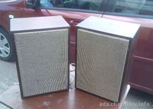

Здравствуйте форумчане! Завалялась дома пара колонок 10АС-318, если не ошибаюсь 10Вт. Вот решил привести их в порядок, перекрасить корпуса, заменить тряпчяную решетку(натянул на рамку черные колготы получилось не плохо).
Собственно сами вопросы:
1. хочу сделать вход на колонки либо в виде джека, тюльпана или клемника - что посоветуете?
2. Так же хотел спросить о модернизации данных гробиков - думаю проклеить силиконовым герметиком все швы и динамики также обмазать герметиком и прикрутить- что скажете на счет этого?
3. А еще хотелось бы услышать другие советы по улучшению звучания данных колоночек(установка распорок, замена задней стенки она по моему мнению тонковата).
4. Усилитель буду собирать сам. Посоветуйте на какой микре для этих колонок пойдет, сам думал на счет TDA1558Q, БП на 12В 3А хватит еей или лучше другую микру или другой БП ?
Во вложении фотка таких же колонок только другого цвета
Заранее всех благодарю за ответы и советы!

Заменить вч, фильтр, добавить сч. Для 1558 4А БП желательно
На сколько я знаю в данных колонках нету ни чего кроме одного широкополосного динамика, нету ни каких фильтров.
А что вы имели в виду под фразами "добавить сч" и "заменить вч"?

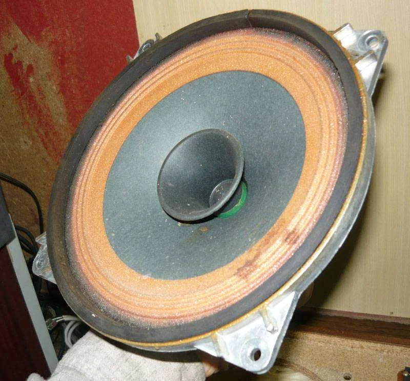

Динамик такой

А, стоп, перепутал с 10 мас. Там по идеи динамик 10гдш-я, 100-16000Гц диапазоном. Басс надо добавить, ваты чуть в корпус и подвес жесче сделать, но не обязательно.
Подвес мне кажется жестче некуда - литой алюминиевый :) Подушки с ватой в корпусе присутствуют, а вот как добавить басс поподробнее можно? И стоит ли изнутри корпуса обклеивать ватином, войлоком и тп ?
На мой взгляд, сколько козе в задницу не дуй - рога прямыми не будут.
Надо заменить динамики, но лучше делать новую АС с нуля.
ЗЯ 45 литров-(если не в лом такой обьём-лучше по НЧ), а так 24 литра по минимуму с нормальным звуком

В большинстве случаев это исправимо.
Надо смотреть по какой причине хрипит, возможно из-за нарушения центровки катушки - это исправляется при помощи оправки, а вот если размоталась сама катушка, то её придётся перемотать. Перемотка потребует некоторых усилий и некоторых приспособлений, стоит ли это делать - зависит от ценности динамика и личного желания.
Совсем забыл сказать- динамики имеют сопротивление 4Ом а мне надо 8Ом, придётся всё-таки менять я думаю!
С ремонтом динамиков не сталкивался.
