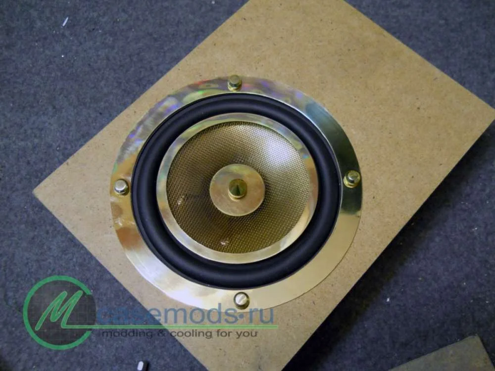

А вот теперь пошли отступления от первоначальной идеи. Долго рассматривая картинку, я пришёл к выводу, что диффузор динамика лучше всего замаскировать. Для этого в качестве низкочастотных динамиков были приобретены автомобильные системы. Пищалку я выкинул, вместо неё установил отечественный купольный динамик 6-ГДВ-1, он себя хорошо зарекомендовал. Главное отличие этих динамиков в том, что у них в керне магнита есть отверстие, через которое пропускается винт для крепления пищалки. Этим я и воспользовался. Для начала покрасил серебристый майларовый диффузор бронзовой краской, потом выточил стойку с резьбой и закрепил её в центре магнитной системы.
Потом сделал декоративную сетку в виде конуса.
И всё закрепил при помощи специально выточенного винта.
Корпуса колонок сделаны из МДФ, для прорезания отверстия под динамик воспользовался фрезерным станком и поворотным столом.
Получилось идеально ровно.
Винты крепления динамика будет скрывать латунное кольцо. Попобовал всё это примерить - подошло.

Динамик крепится четырьмя шурупами.
Латунное кольцо скрывает шурупы, а само крепится винтами с накаткой.
Декоративная сетка крепится специальным винтом.
