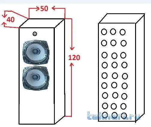

Высота помещения 1,7 метра. Остальные параметры равняются ширине и глубине одноподъездного дома.
Типа такого хошь?

Все безграмотно. Щитовой динамик в рупоре, это нонсенс.
Типа такого хошь?
Сначала надо спрашивать параметры ТС.
Ширик и узко? нестыковочка
Стыковочка.
Направленность зависит от диаметра. А не от того, как мы этот динамик назовем.

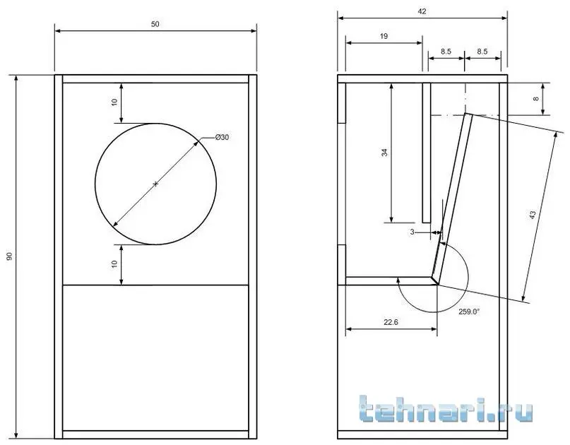

Чертежи рисуются только тогда, когда есть результаты моделирования.
А моделирование делается - когда есть что нибудь, хотя бы минимально необходимые параметры, Fs, Qts и Vas.
Вот, пока что только такой вариант на ум пришёл. Можно будет свободно экспериментировать с задней стенкой и материалом ПАС.
