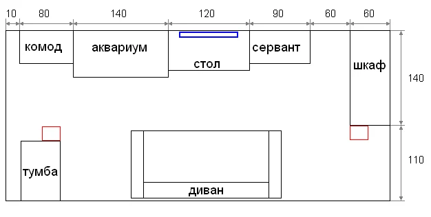

Ещё очень не скоро, но буду делать акустику в комнату. Комната узкая, мебели много, проблема с расстановкой. Прикреплю рисунок с планом местности :)
Дверь в правом углу на стене которая нижняя на рисунке.
Окно на левой стене по середине, шторы во всю стену, занимают сантиметров 10.
Сейчас стоят на столе пара S-30 с неродными мидбасами. Но это будет заменено.
Сейчас смотрю в сторону TQWP на BG-20. На сайте Alex_Jet (можно погуглить) есть статья по таким колонкам. По описанию вроде бы очень не дурно. На схеме я нарисовал два красных прямоугольника куда бы их можно было поставить. Удачно ли?
Просто больше я не представляю куда их можно поставить. Полочники создают нормальную стереобазу только когда сидишь прямо за столом. Размеры комната создают не комфортные условия для такого нахождения :)
А если откинуться на диван, то вообще стереофонический эффект почти пропадает.
Возможно в будущем буду делать 5.1. В тыловички возьму эти же S-30. Повешу в верхние углы комнаты.

Скромно предположу, что приведённое расположение акустики слишком широкое. Фактически слева и справа от слушателя. С точки зрения аквариумистики :) располагать акустику рядом с аквариумом тоже не рекомендуется. А настенное расположение по фронту не рассматривали?
Мониторы ближнего поля на стол, ну или трифоник
vasilych, сервант со шкафом почти под потолок. Не симметрично совсем(
А по поводу аквариума, дык не буду громко слушать :)
ПО крайней мере не на столько чтобы стекло треснуло)))

На мой взгляд: лучше показывают себя качественные 2.0 (стерео).
Схема расстановки отточена годами. Лично сравнивал с поистине прекрасно подготовленным помещением с акустикой 5.1 (много мусора - имхо).
Готовься к перестановке: по бокам от стола с ТВ место бы освободить. У себя дома 4 раза перестановку делал пока результат ушам понравился (они у меня - музыку заказывают)

Да... Наверное всётаки перестановку придётся делать :))
Очень уж на хочется аквариум двигать. Единственное ровное место на полу :D
Если допустим сервант убрать на место тумбочки, стол сдвинуть чтобы колонка вошла, то получается что левая она окажется в углу между стеной и аквариумом, а правая открытая.

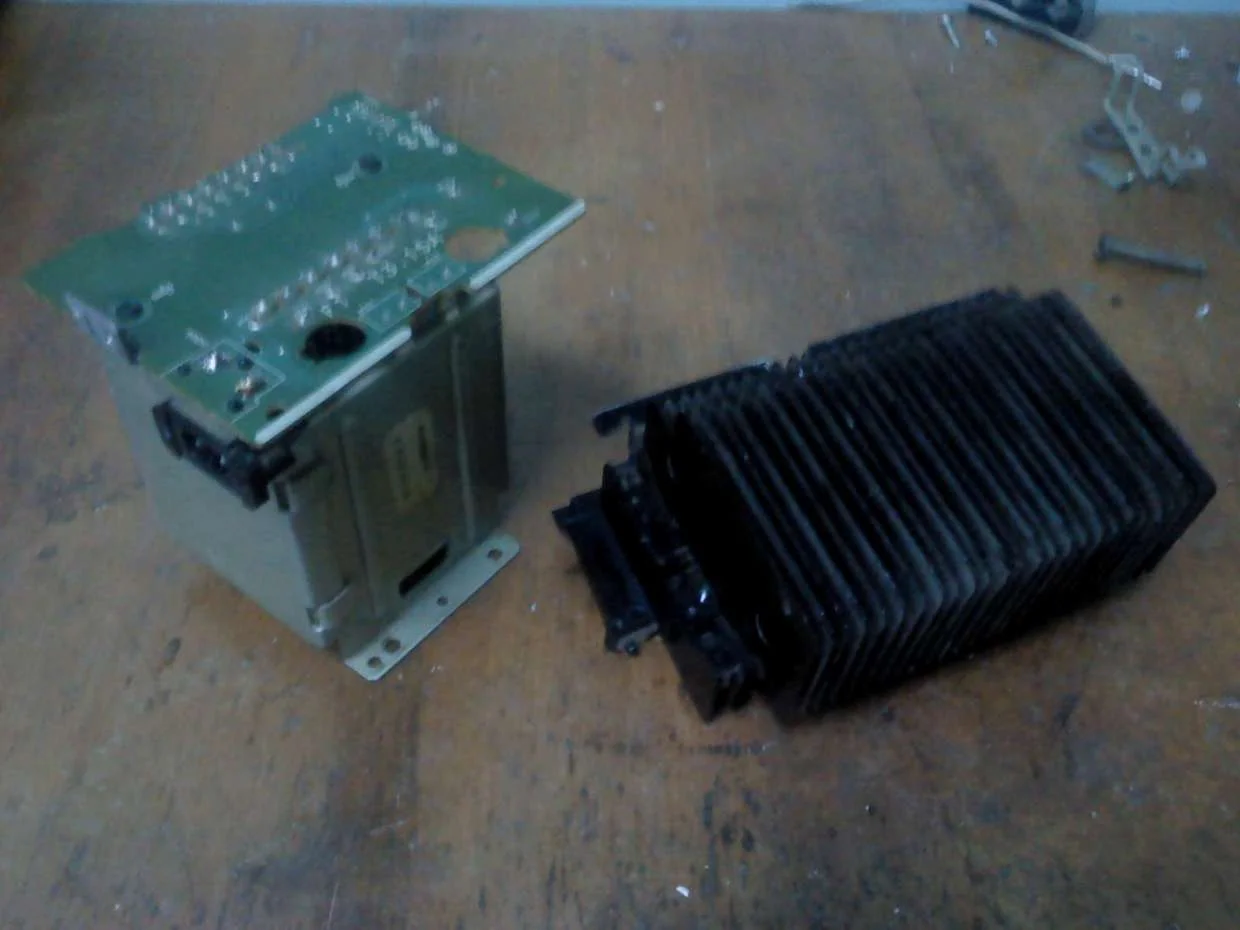

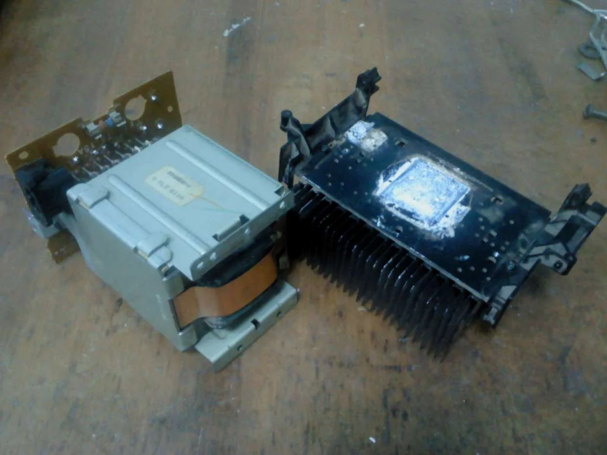

Вчера на свалку ходил (через дорогу от работы). Нашёл разбитый муз.центр. Сзади написано, что максимальная потребляемая мощность 230Вт. Забрал что осталось. Из этого полезным для себя посчитал только трансформатор с радиатором. Транс выдаёт 55В с отводом от средней точки. И это с напругой 203В в сети. Дома около 230В. Но если надо будет подкорректировать, то маленько можно. Первичка позволяет. Несколько обмоток.
И так при 55В постоянки будет около 38В в плечё. Если буду делать на BG-20 с ланзара, то с хорошим запасом получается :)
Даже если буду сабик для кино собирать (ну малоли захочется).
Раидатор площадью около 3500кв.см.
Так что потихоньку процесс начал идти :)
Из чего корпус делать пока не знаю. Может тоже чего найду. А так у нас листовую алюминьку не продают((
Хорошая у вас свалка! Ходите почаще, мож и корпус какой-нить найдете! А. серьёзно- то корпус можно из фанеры, или какой старый видак вполне сгодится. И даже корпус от компа можно разрезать и приспособить... Дерзайте!
