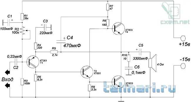

Здравствуйте. Усилитель Линсли -Худа почти готов. Хочу приобрести для него колонки. Вот один из вариантов Акустика Wharfedale Vardus Surround 2 Rosewood — низкая цена, обзоры и отзывы. Купить акустику Wharfedale Vardus Surround 2 Rosewood в интернет-магазине E96.ru
Стоит ли брать? Если есть другие варианты буду рад выслушать. Заранее благодарен.
Вы хотя бы сказали по какой схеме собран ваш JLH... То что по ссылке не совсем то что нужно, т.к. чувствительность низковата, для JLH желательно АС "по легче" от 87дБ и выше.. ШП в самый раз будет, хотя у меня и напольники он не плохо раскачивает, но всё же считаю что ШП ему лучше всего. ИМХО
Вот она схема. Только транзисторы МП25А, КТ803 и оконечные КТ805А. Напряжение питания 27В.

69 года схема, у меня такой же, 27В - на нагрузку не ниже 8Ом, вообще в идеале, если бюджет позволит и есть возможность найти, я бы вам посоветовал что-то из ЛОМО 1Ахх 2Ахх 4Ахх или современные модификации типа 75ГДШ.

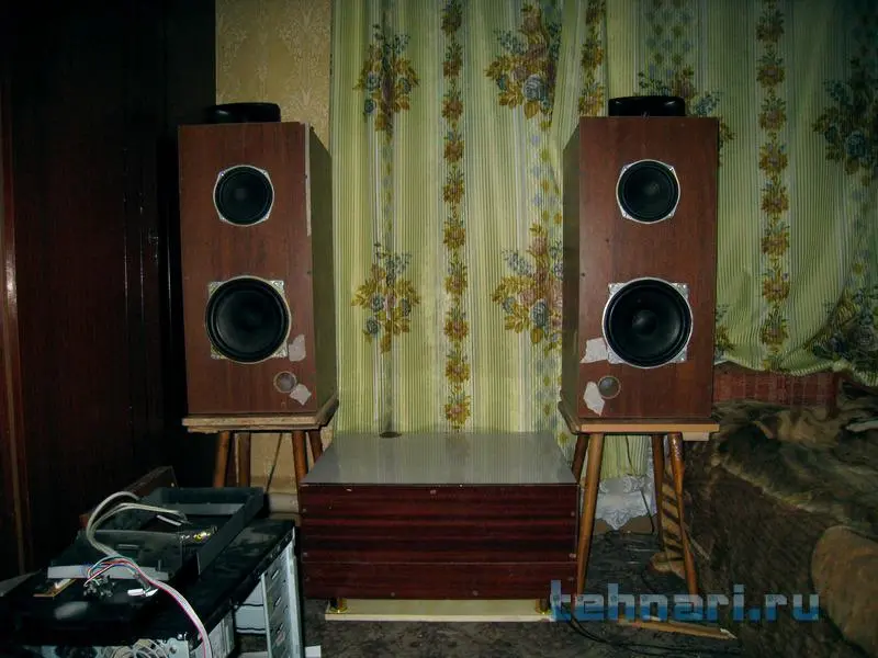

Чего скрывать, я сам любитель именно 35ГДН, компрессоры они знатные, главное правильно их "приготовить", по части отработки быстрого баса они обходят даже советских флагманов 75ГДН. Но многие их не любят именно из-за низкой чувствительности, сейчас доделываю такую АС:
Но повторюсь, компрессионные головы мало подходят для JLH. :) Хотя я JLH и на этой АС "гонял" но не то... Низкая чувствительность АС "душит" усилитель :)
