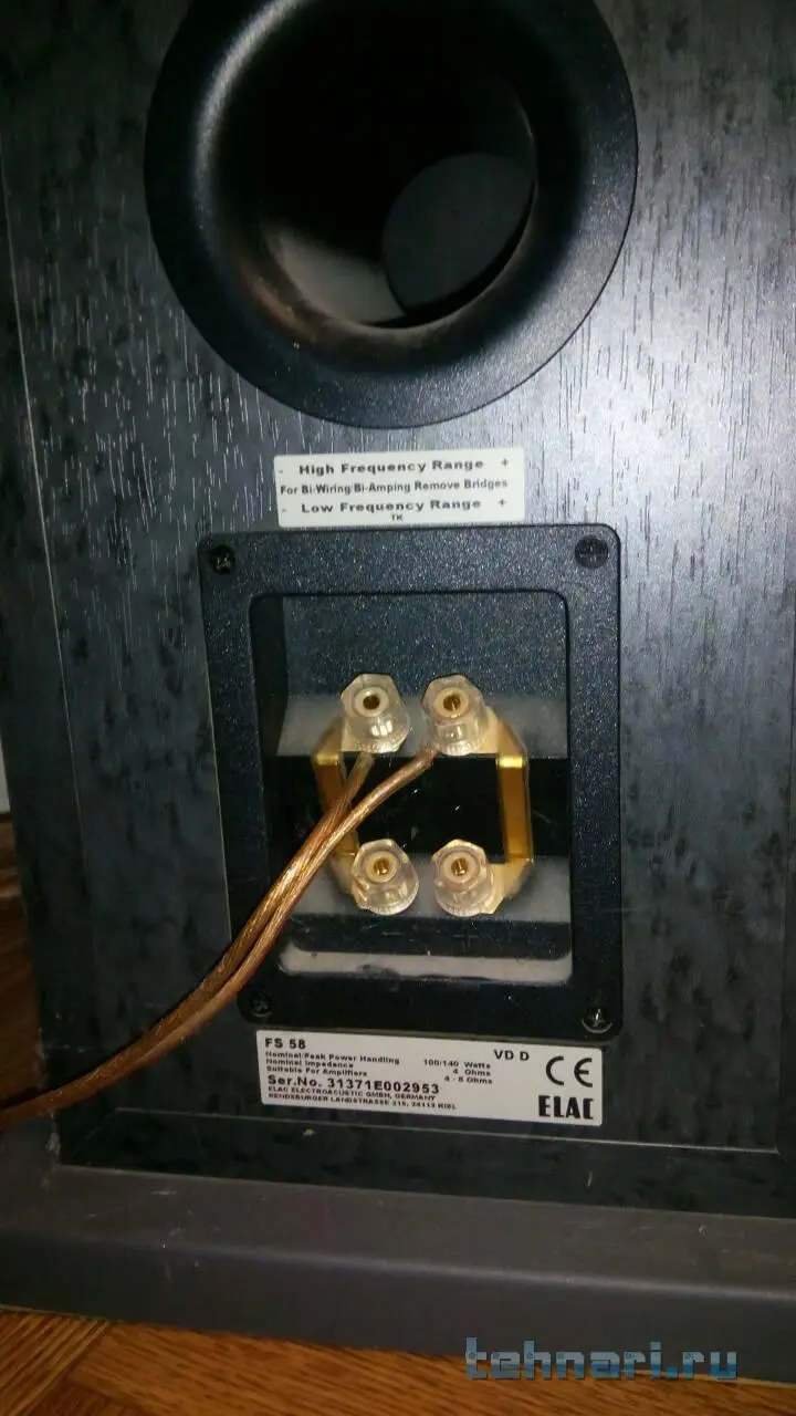

Решил преобрести акустику, взор упал на акустику elac fs58, вопрос собственно в чем, какая реальная мощность у этой акустики? то что написано что она 100 ватт 4ома подвергает меня сомнению. Может кто сталкивался с подобного рода акустикой.

Как показывает практика, обычно у таких скворечников горят ВЧ(они играют большую часть диапазона - от 2,5тыщ, до 20-25 тыщ). И сжечь, как ни странно, проще дохлым усилком(30-40 ватт), загнав его в клип(выкрутив на всю, для бассов). ВЧ дины, обычно 70-80 ватт. Думаю, что столько и выдюжат.

Вполне похожие на правду цифры, исходя из габаритов данных колонок. И если производитель не соврал, что
Чувствительность, дБ:90
то 100 Вт усилка будет более чем достаточно для озвучивания даже большой жилой комнаты.
Вч у них хорошие, на радиатора стоят магниты, ферромагнитная жидкость для охлаждения присутствует, по нч динамикам подозрение, что два динамика 175мм отдадут реальных 100ватт. Были до этого Магнаты с двумя нч 200мм и большими габаритами и то умерали нч при 80ваттах, тут мне кажется ватт 50 честных нч есть.
