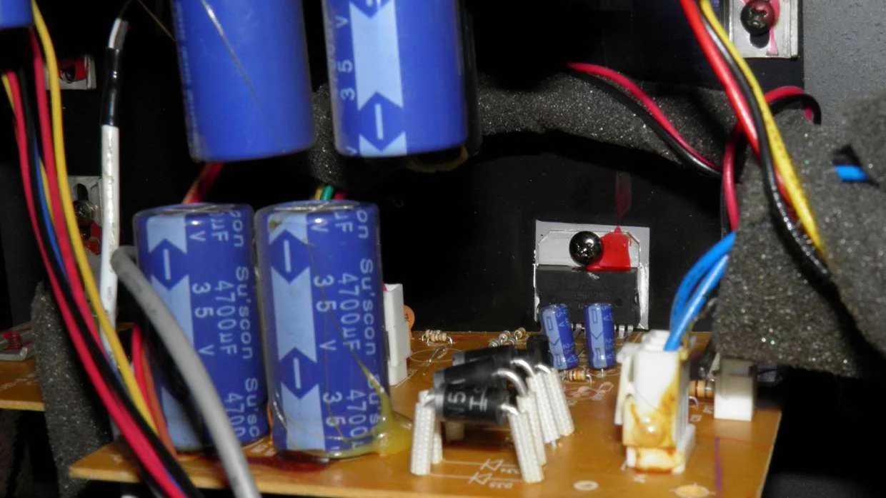

Извиняюсь за возможно глупый вопрос, но для меня это не очевидно: проверять нужно с включенным питанием акустики или нет?
Еще раз извиняюсь за невежество.
:) подпаиваешь к ножкам входа мс проводки, включаешь питание акустики и смотришь на выходы, кстати чтобы не прыгать с одной колонкой, подключи их сразу все к сабу, тогда при проверке не придется тыркаться с поиском выхода на котором должен быть звук :)
ЗЫ
Только смотри чтобы током не долбануло, (до трансформатора идет 220 как ни как) и ничего не коротни на платах :)
Вот, спасибо, теперь более ясен алгоритм.

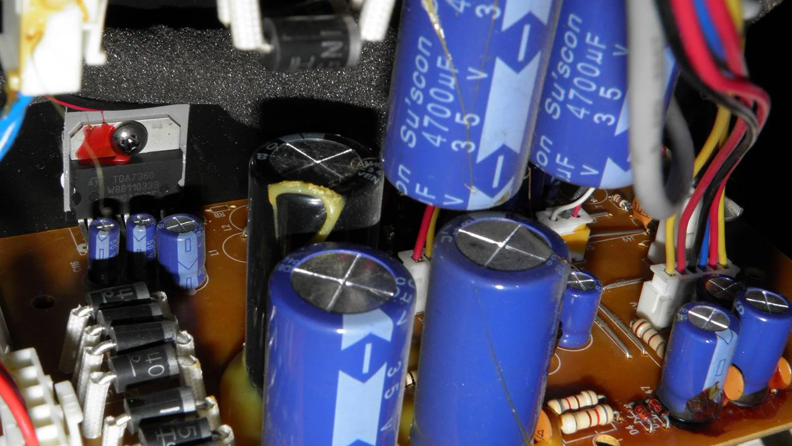

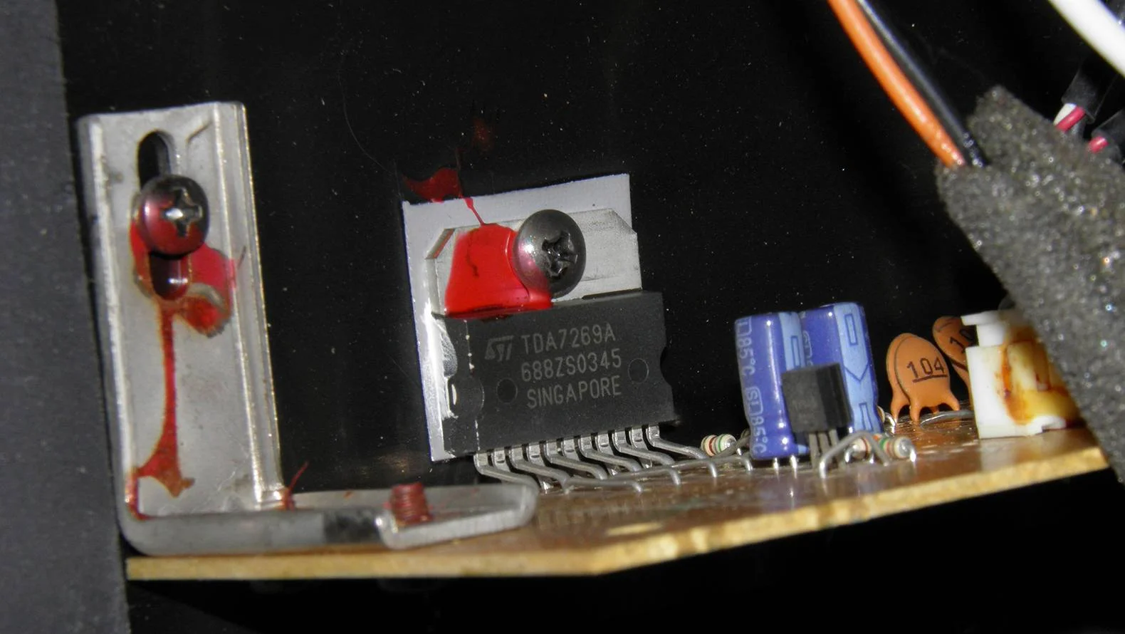

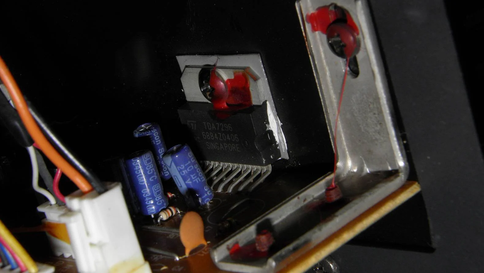

Ну вроде проверил. реагировали динамики только на микросхемах TDA7296 - саб, и TDA7360 - центр. Только слышен был фон а не музыка. Впрочем при касании пальцем контактов тоже фонило.
А обе TDA7269A не реагировали, что на сигнал, что на палец.
Вывод: обе микросхемы на замену?

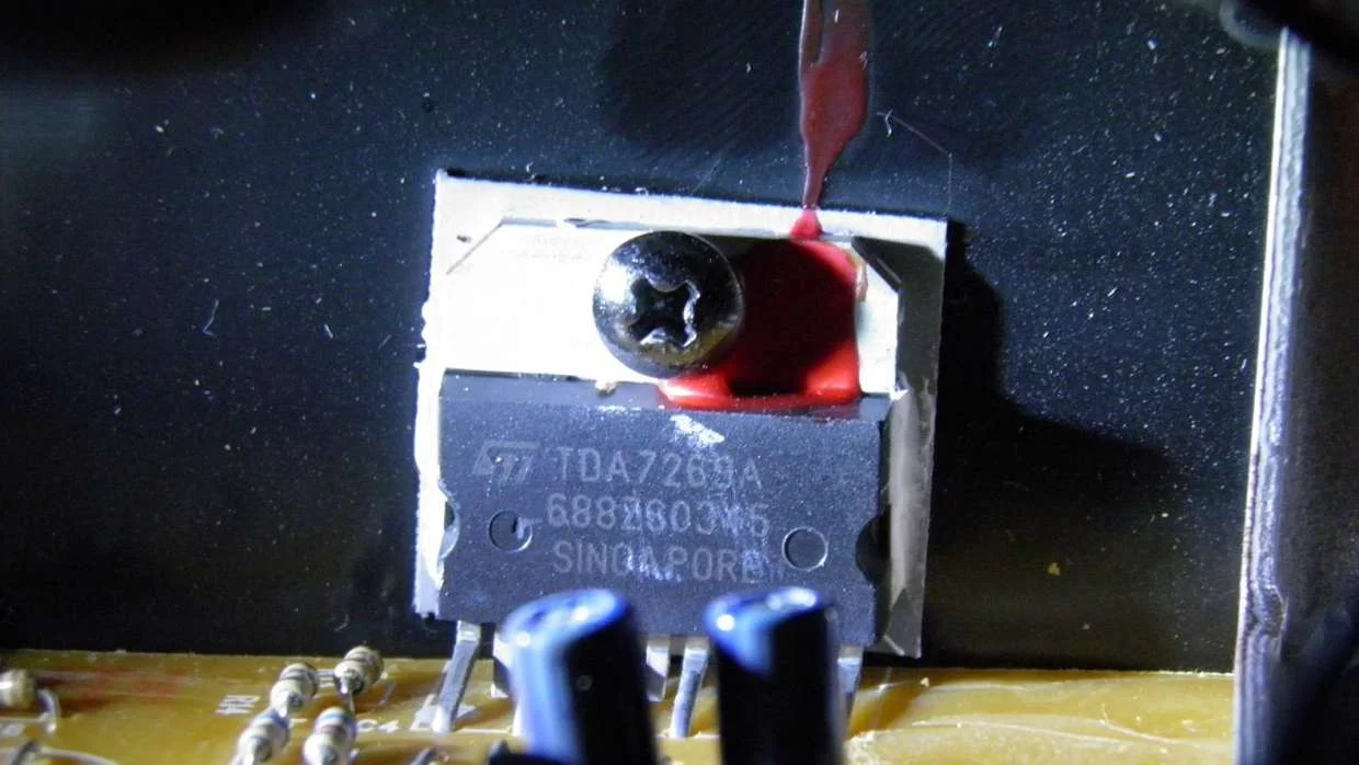

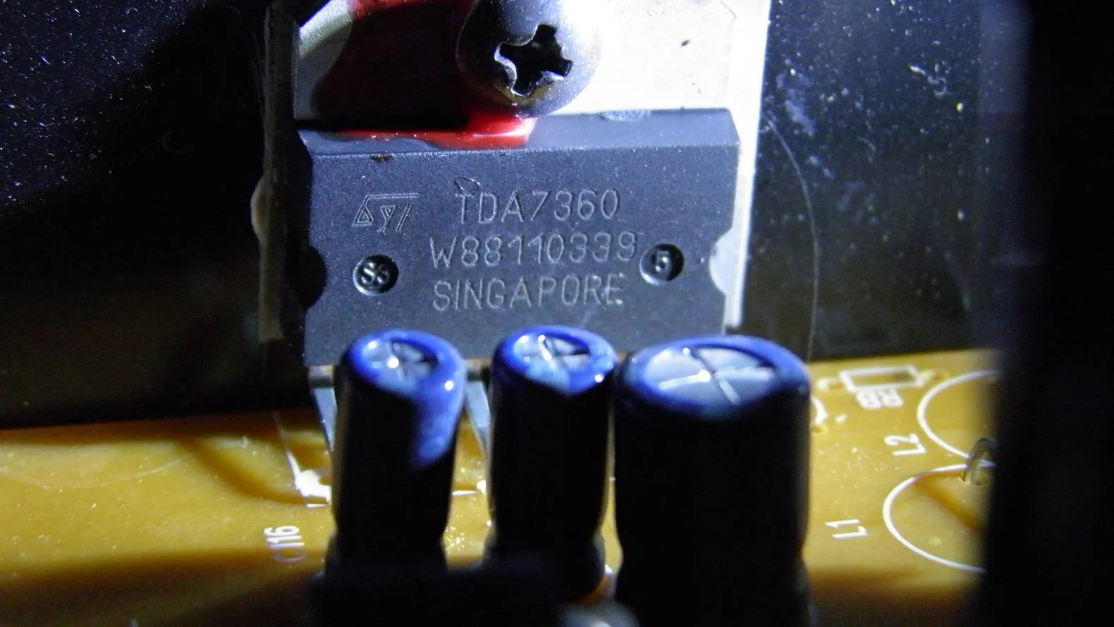

И если так, то не одинаковы ли они с этой: chipdip.ru/product/tda7269a/ ??
Просто несколько отличаются надписи на них, хотя подозреваю, что это название производителя.
полностью одинаковые :)
TDA7269A модель микросхемы
TO-220-11F тип корпуса с 11ножками.
так что смело можно заменить одну на другую.
Ну что ж. Как достану МС и заменю, то отпишусь, вдруг кому-то будет интересно, что у меня вышло.
Спасибо, ребята, за уделенное внимание!!!
Всем доброго времени суток! Отчитаюсь немного.
Поиски микросхемы закончились тем, что удалось найти пока только одну. Ну пока и так сойдет. Нашел какая отвечает за фронтальные сателлиты в и заменил её. Фронт запел. Ну и прекрасно, теперь еще как-нибудь прошерстю Митьку в поисках второй.

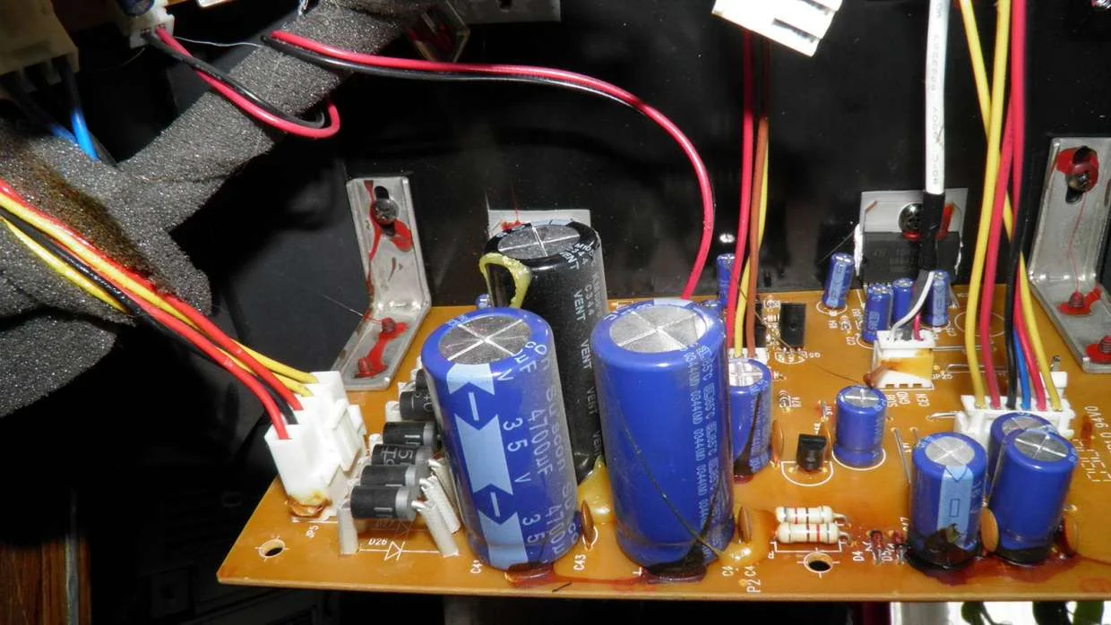

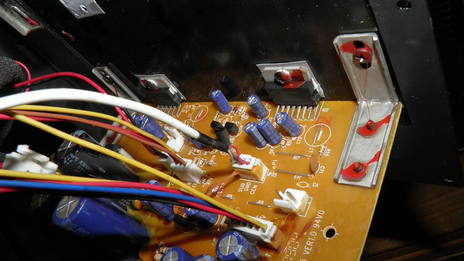

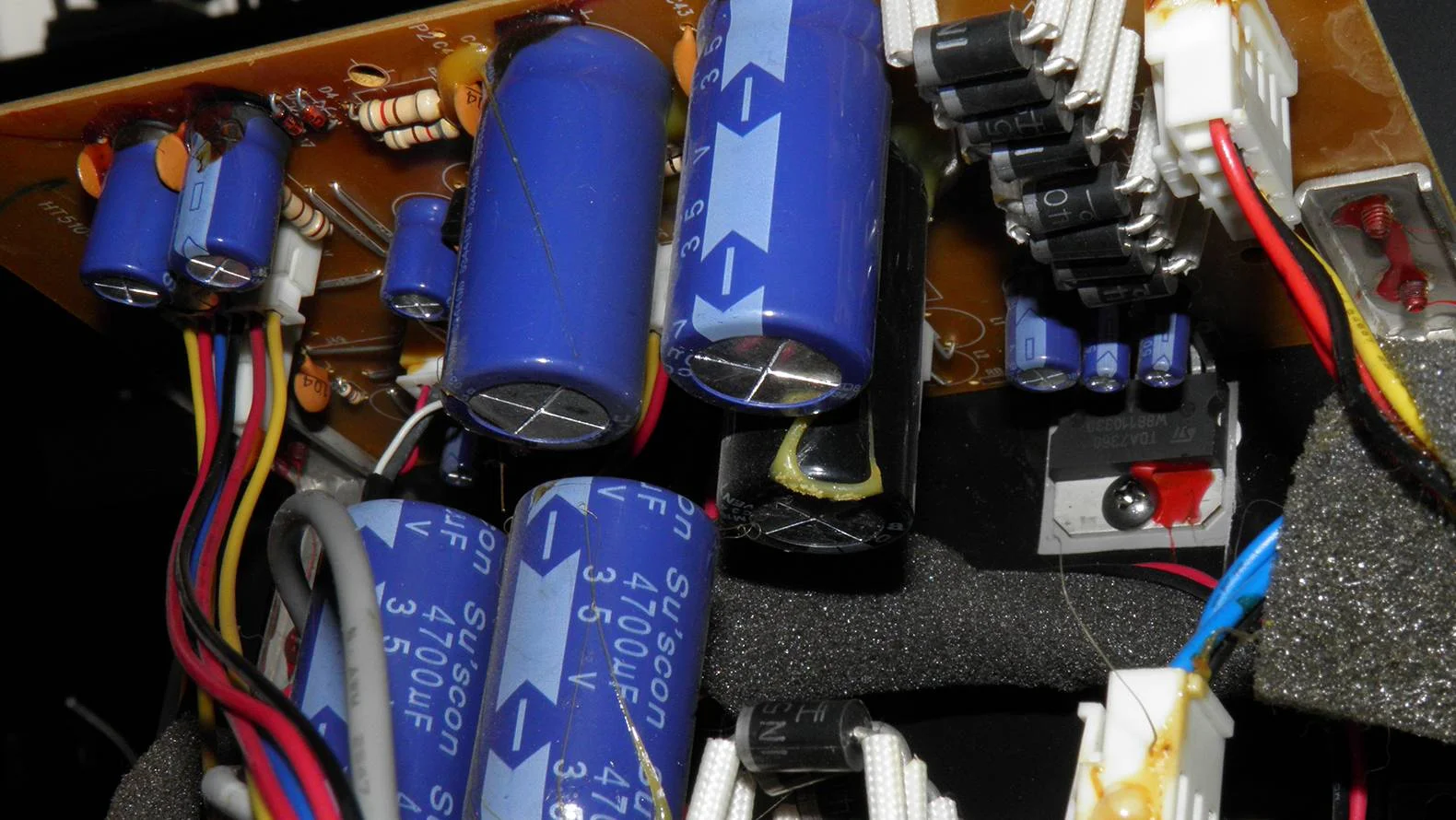

Имею вопросик. Все четыре МС сидели на одном радиаторе через термопасту и какие-то прокладочки, подозреваю, что диэлектрические. Радиатор или крашеный в черный или вороненый, фиг знает. Подозревая, что теплопередача через покрытие будет слабая, я очистил места соприкосновений до металла и посадил на свежую термопасту, но прокладки оставил.
Вот правильно ли я сделал? И еще, действительно ли нельзя допускать общего контакта через радиатор всех микросхем?
1-Все четыре МС сидели на одном радиаторе через термопасту и какие-то прокладочки, подозреваю, что диэлектрические.
2-Радиатор или крашеный в черный или вороненый, фиг знает.
3-Подозревая, что теплопередача через покрытие будет слабая, я очистил места соприкосновений до металла и посадил на свежую термопасту, но прокладки оставил.
4-Вот правильно ли я сделал?
5-И еще, действительно ли нельзя допускать общего контакта через радиатор всех микросхем?
1-так и есть прокладки и втулки для гальванической развязки между корпусами и радиатором,радиатор чаще всего соединяется с общим проводом питания,а на фланцах микросхем чаще всего минусовой потенциал питания.
2-чаще крашеный с внешней стороны,внутри специальное покрытие предотвращающее окисление алюминия.
3-ничего страшного,термопаста не даст кислороду воздуха активно взаимодействовать с алюминием и ничего страшного не будет,главное в воду не мокать :) (как манту :)) )
4-правильно/не правильно -понятие относительное, твооём случае это не существенно.
5-если микросхемы питаются разным напряжением,к примеру сателиты +-15в,а сабик +-25в,то однозначно нельзя.
Все предельно ясно.
Большое спасибо!
