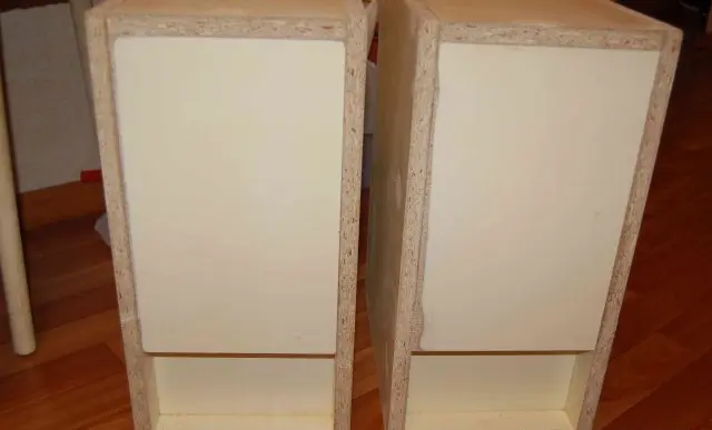

Колонки выполнены точно по замечательному проекту Валерия http://www.tehnari.ru/f142/t33560/

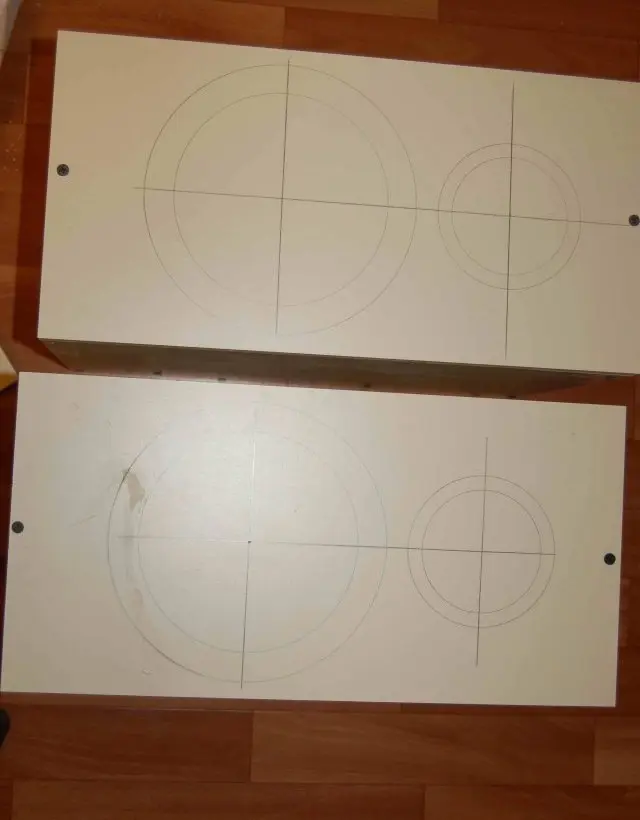

Сделал их месяц назад , до сих пор не нарадуюсь их звучанием. Акустика проста в изготовлении и под силу любому в домашних условиях. Смело могу их советовать требовательному любителю музыки.

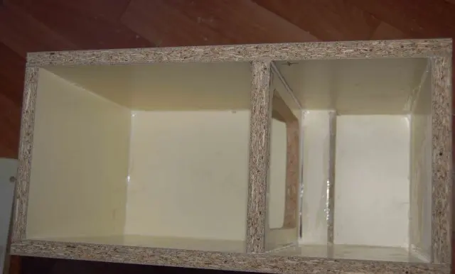

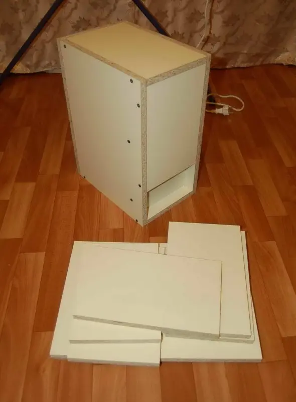

Коротко по изготовлению:

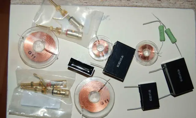

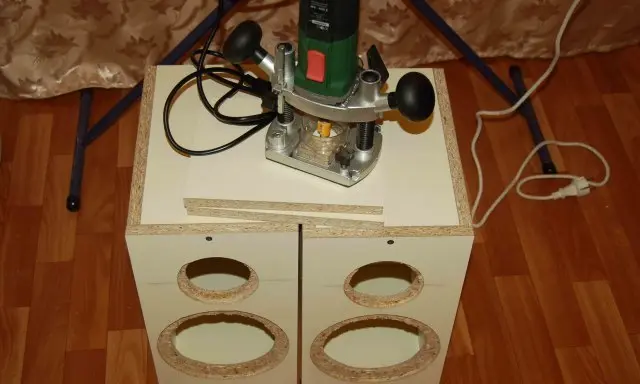

Были напилены из старого шкафа панели по размеру, собраны предварительно на несколько саморезов для точного позиционирования стенок относительно друг друга. После разобрал и стал собирать уже не столярный клей ПВА и стягивал саморезами через каждый 7 сантиметров для надежности. Фрезеровка окружностей сложности не доставила, т.к есть ручной фрезер. Дальше сборка фильтров , шпатлевка , оклейка корпусов и установка динамиков. Выложил ссылку на видео для наглядности их работоспособности, оценивать звук по видео не стоит))

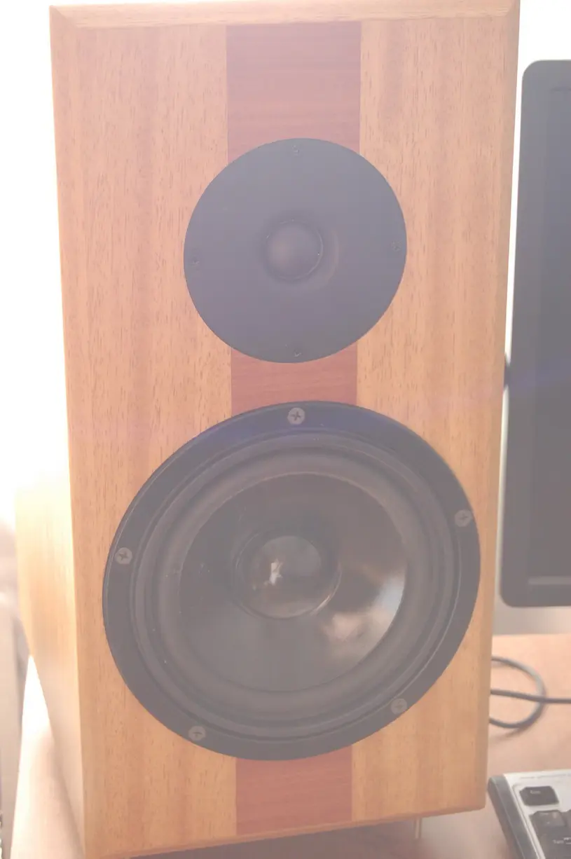

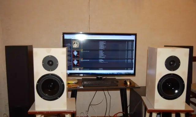

Молодца! А финишная отделка будет? Или на последней фото она и есть (невидно)?
Точно, забыл фото финальное) Сначала была мысль обклеить шмоном, но с ним у нас в городе проблема, ни одна фирма не работает с ним. Потом думал металликом и лаком покрыть, но побоялся что от растворителя ламинированная поверхность вздуется. Вот и остановился на таком варианте- аккуратная оклейка пленкой) Кстати на видео как раз уже финальный результат

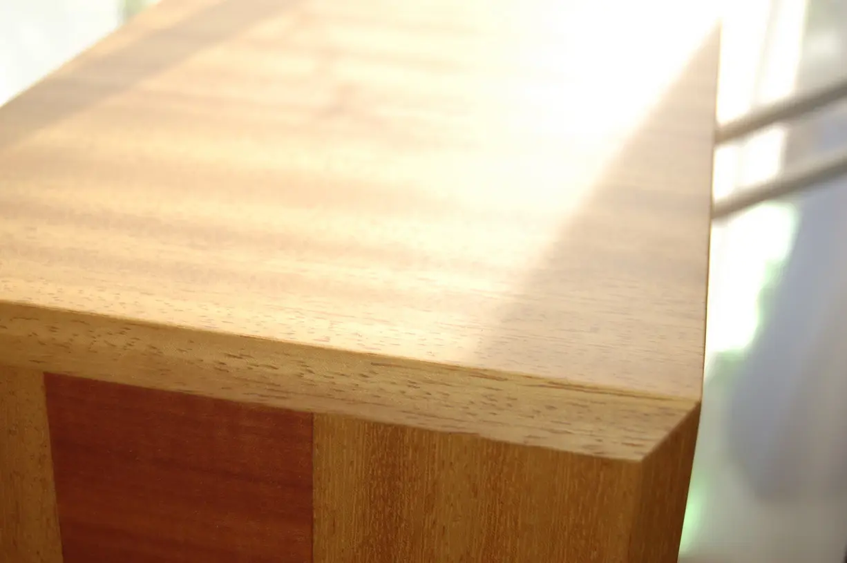

У нас в городе я тоже не нашёл шпона ценных пород. Заказал в Ростове на фирме. У них, оказывается, опыт пересылки с водителем автобуса (что я не один такой, выяснил при получении). Быстро и аккуратно. Нисколько не жалею, что связался. Результат того стоит.
Вот здесь: http://www.tehnari.ru/f32/t76888/index10.html#post844296 можно посмотреть.
Заказывать в Ростов для меня это не вариант конечно. Есть мысль попробовать покрыть лаком поверх пленки. Вот идея с ножками понравилась, так же наверное сделаю, а то устал искать алюминий что бы себе выточить шипы.

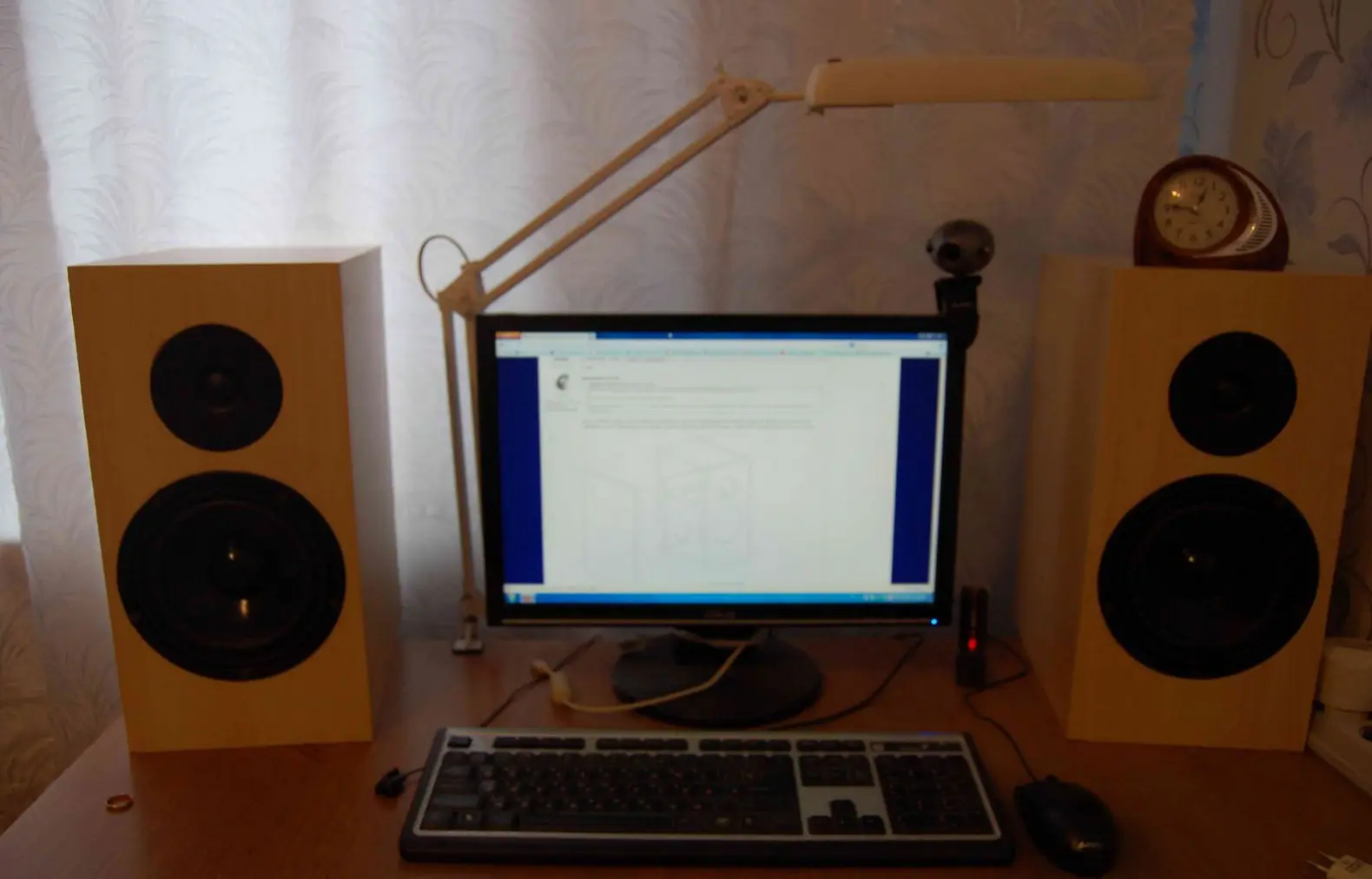

Здорово! Только зря все-таки они на столе, рядом с монитором. Я бы их ставил на полтора метра от себя, и с разносом два метра :) Но это конечно дело автора.
Колонки разнесу после того как закажу большой угловой стол. Пока приходится довольствоваться тем что есть)
Я б на ачх/ичх/дн посмотрел. А то кажется для "требовательного любителя" простовато будет.
Отлично сделал) Где достаешь детали для фильтров и динамики?
