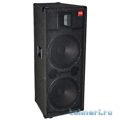

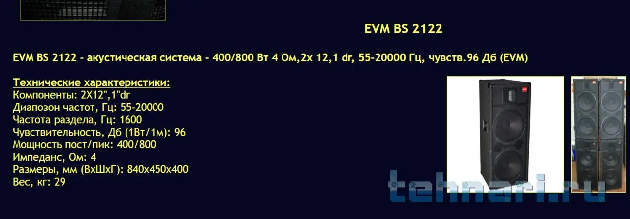

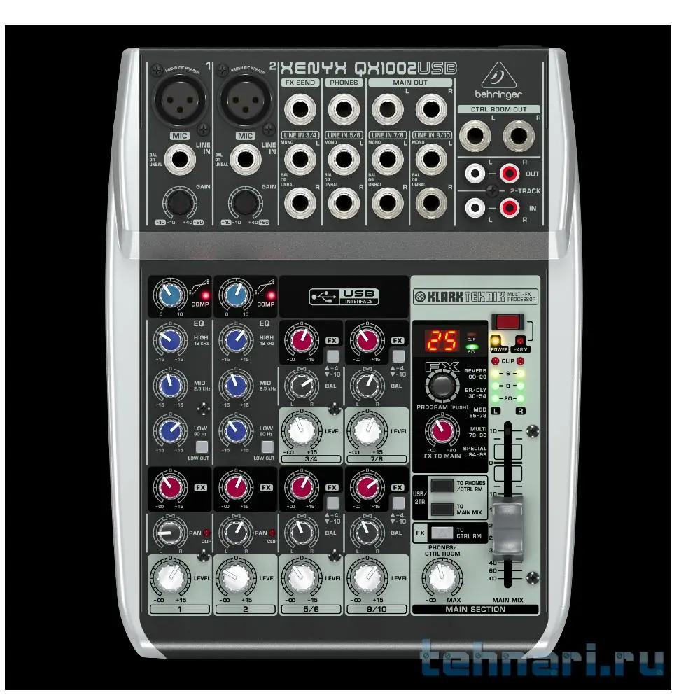

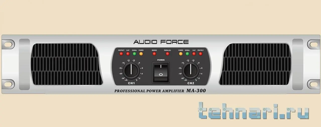

у меня есть колонки (EVM BS 2122) и усилитель (Audio Force MA-300) и микшерный пульт (Behringer QX1002USB) хотя микшерный пульт мне на фиг не нужен. потому как я микрофонами не увлекаюсь и мне это не интересно. микшер ведь нужен только для того чтоб подключать микрофоны? и регулировка микрофонов? чтоб в колонках регулировать высокие и низкие частоты КРОССОВЕР BEHRINGER CX 2310 подойдёт для этих целей? эквалайзер не хочу потому как там много всяких регулировок. которые мне ник чему.
Вам он точно не нужен в данном случае.
Кроссовер нужен будет в том случае, если еще есть сабвуферы со своим усилителем.
Не только. А еще и другие источники сигнала, чтобы иметь возможность их смешивать.
А так же для согласования входного сигнала усилителя мощности с источниками сигнала.

по поводу сабвуфера я его буду брать только не сейчас пока денег не хватает. да и брать собираюсь активный Сабвуфер. потому как усилитель ещё 1 брать денег не хватит. я просто хочу слушать музыку громко и регулировать высокие и низкие частоты. так для моих целей стоит брать кроссовер или нет?
