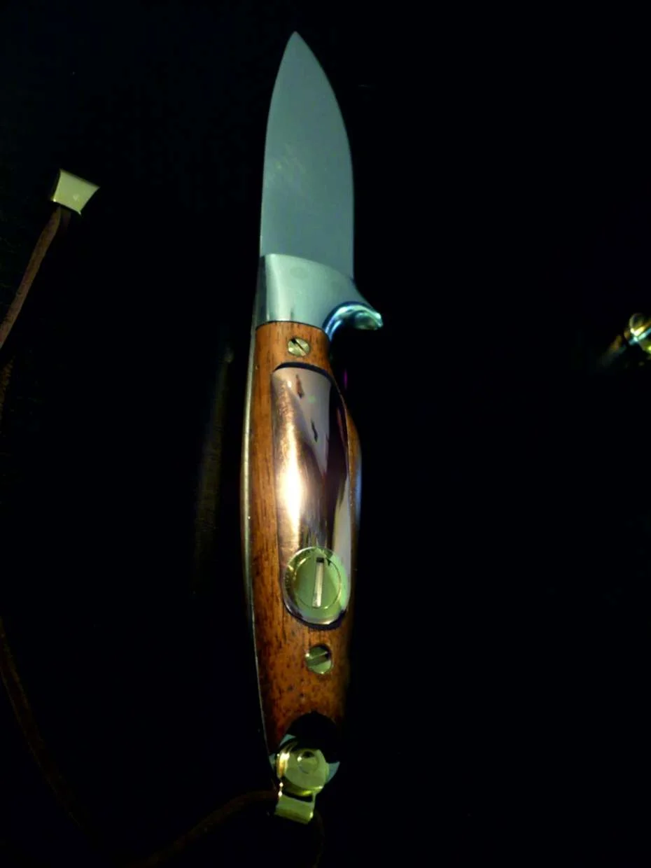

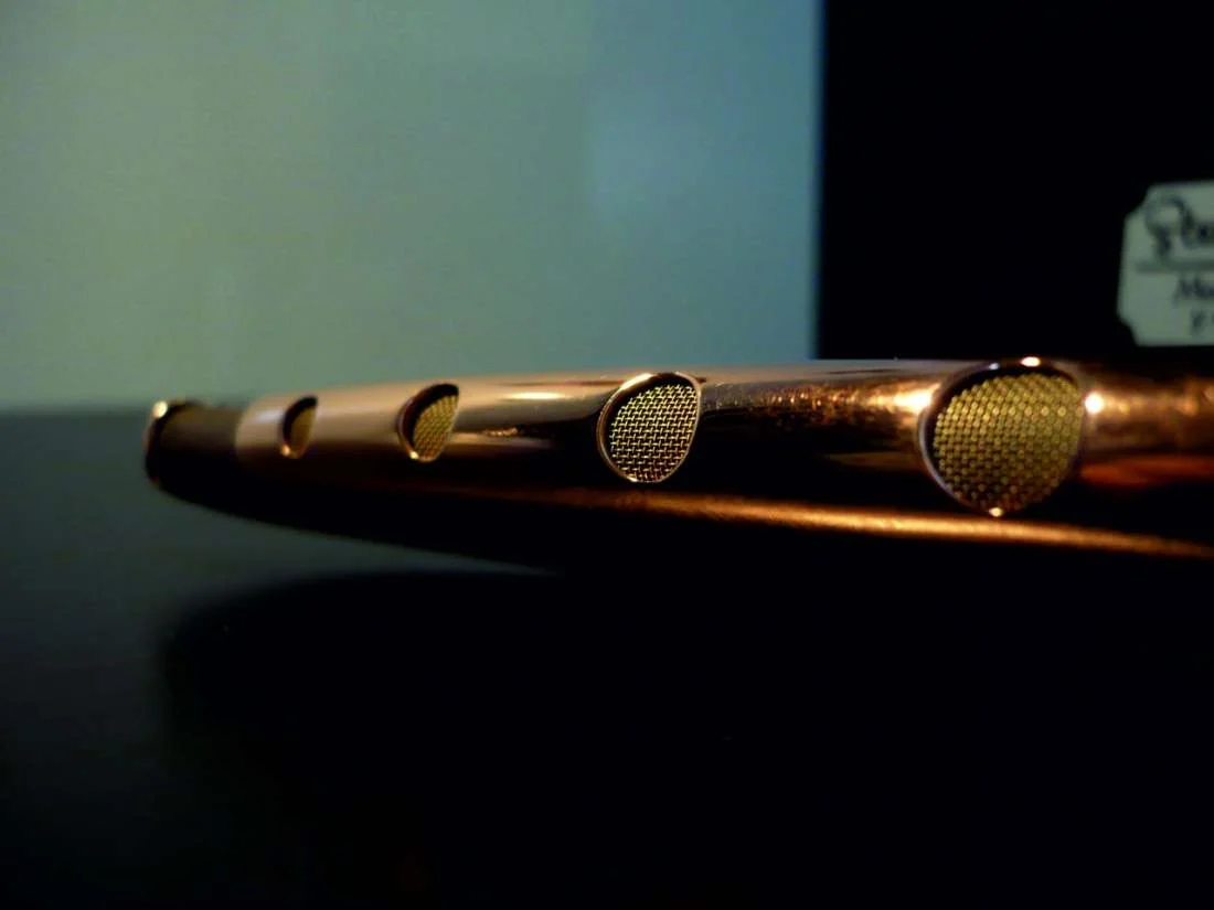

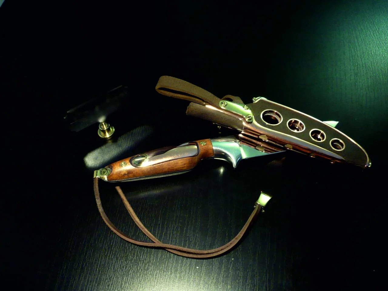

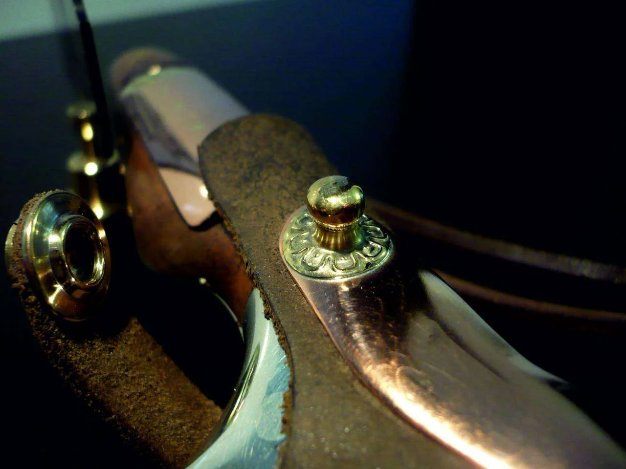

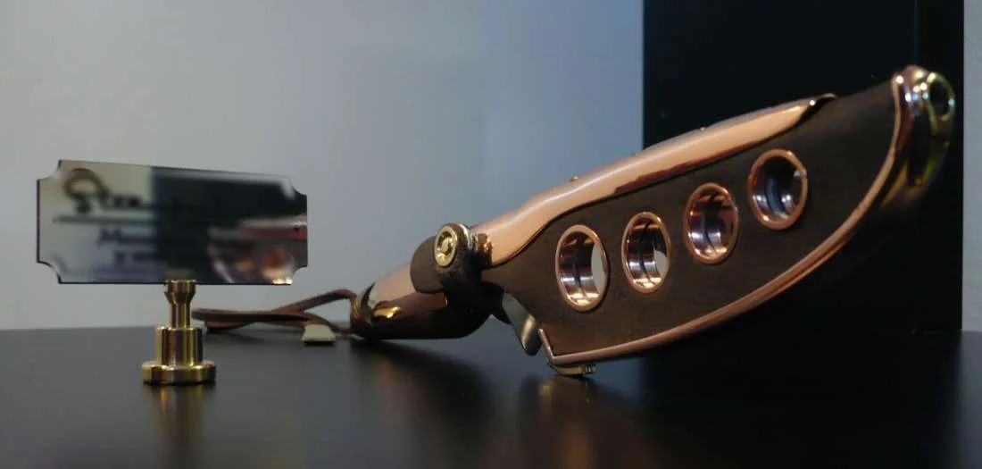

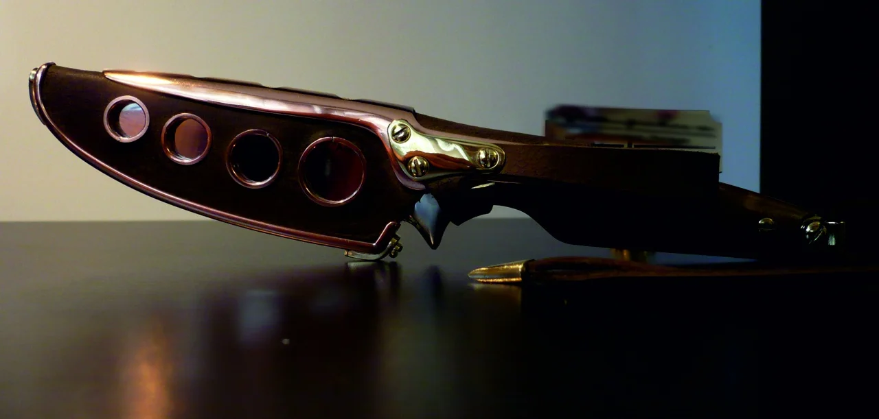

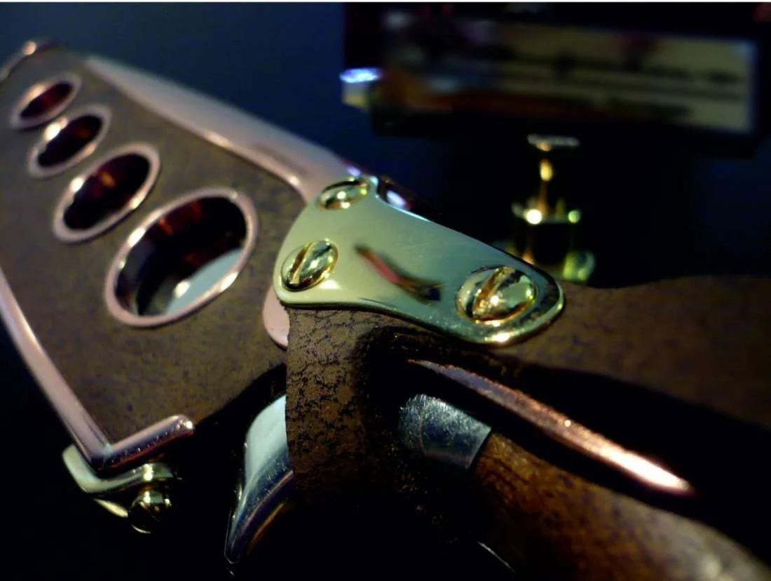

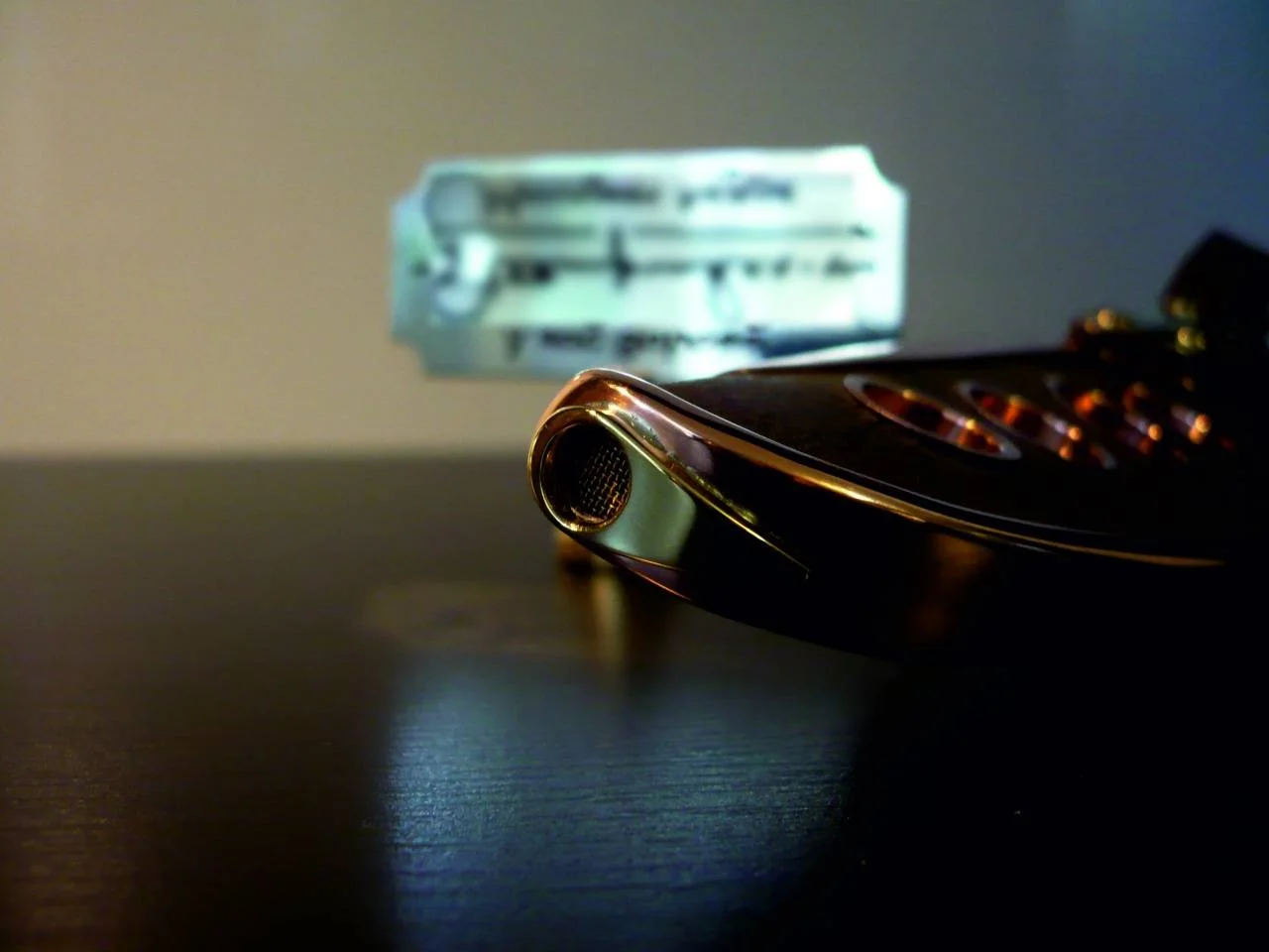

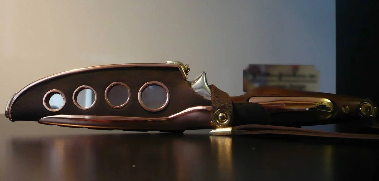

Выкладываю свою первую осознанную работу в стиле стимпанк.
По честному работа делалась на конкурс на теметическом ресурсе.
Имелся у меня нож ворсменский хороший, а вот ножны к нему достались просто мерзкие. Их то я и решил «заменить».
За основу взял голенище от керзового сапога, внутреннюю подшивку сделал из мягкой замши (чтоб лезвие полировала)
Шить кожу не решился, ибо муторно. Поэтому клеил ее повсеместно космофеном.
Медь использовал листовую 0.5мм и 0.7мм гнул листогибом под 90, остальное руками.

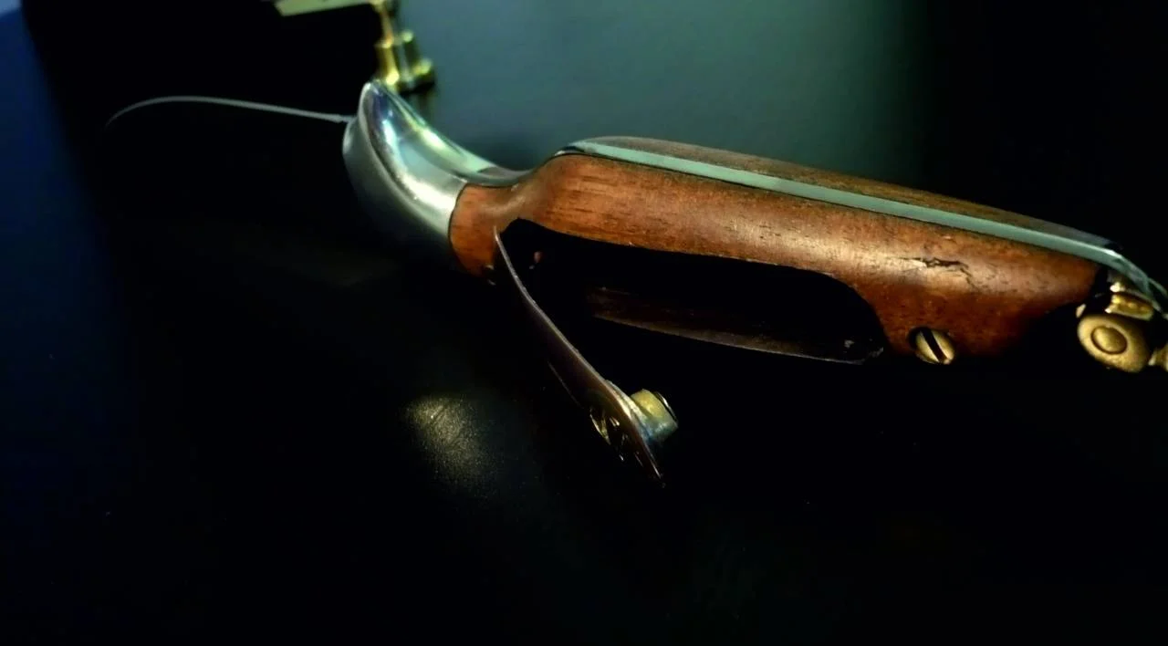

В накладке самого ножа было решено сделать небольшой отсек для хранения либо точильного камня либо аварийного запаса спичек.
В процессе самым сложным оказалось отчеканить крышку этого отсека чтобы она повторяла форму ручки. Петли сначала сделал классические, но из за сложной формы крышки и паза в ручке не смог их туда монтировать. Пришлось придумывать хитрую моно петлю.
Так как латунная втулка запорного механизма уже была впаяна в крышку и заполирована, паять петлю оказалось невозможным, пришлось приклепать.
Из инструментов: листогиб, шуруповерт, натфели, паяльник.
Идеология следующая. В отверстие в ножнах вставляется кончик сигары и вставляя нож он отсекается лезвием как гильотиной. По желанию сигару можно заменить на все что угодно… Палец пытуемого например :-).

Да, удался оказывается ножик. 3 недели и 2 попытки.
Сегодня стало известно что нож взял 2е место в конкурсе. Даж не ожидал. Расчитывал в 10ку попасть а оно вон чего...

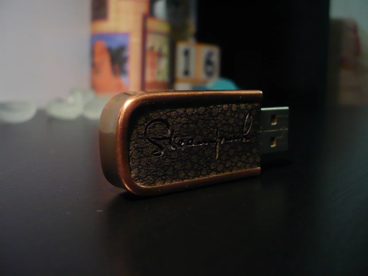

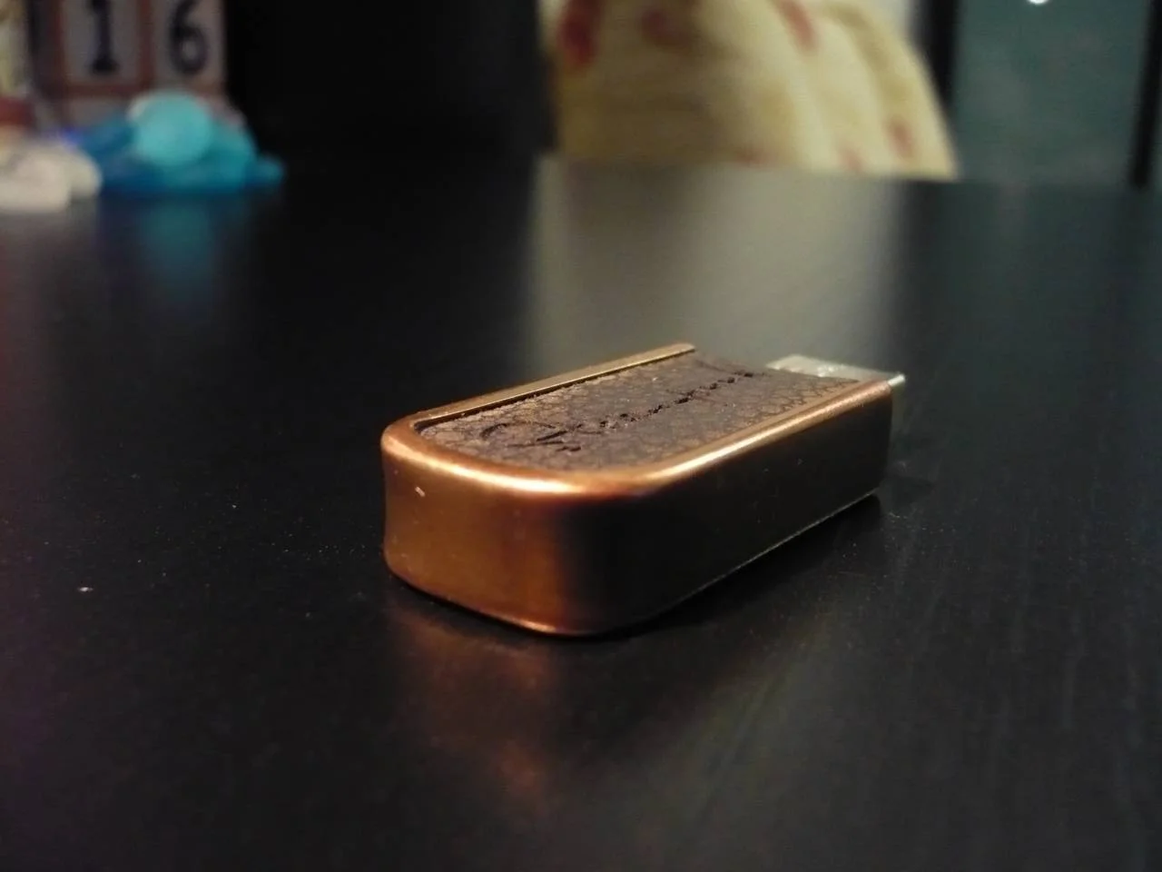

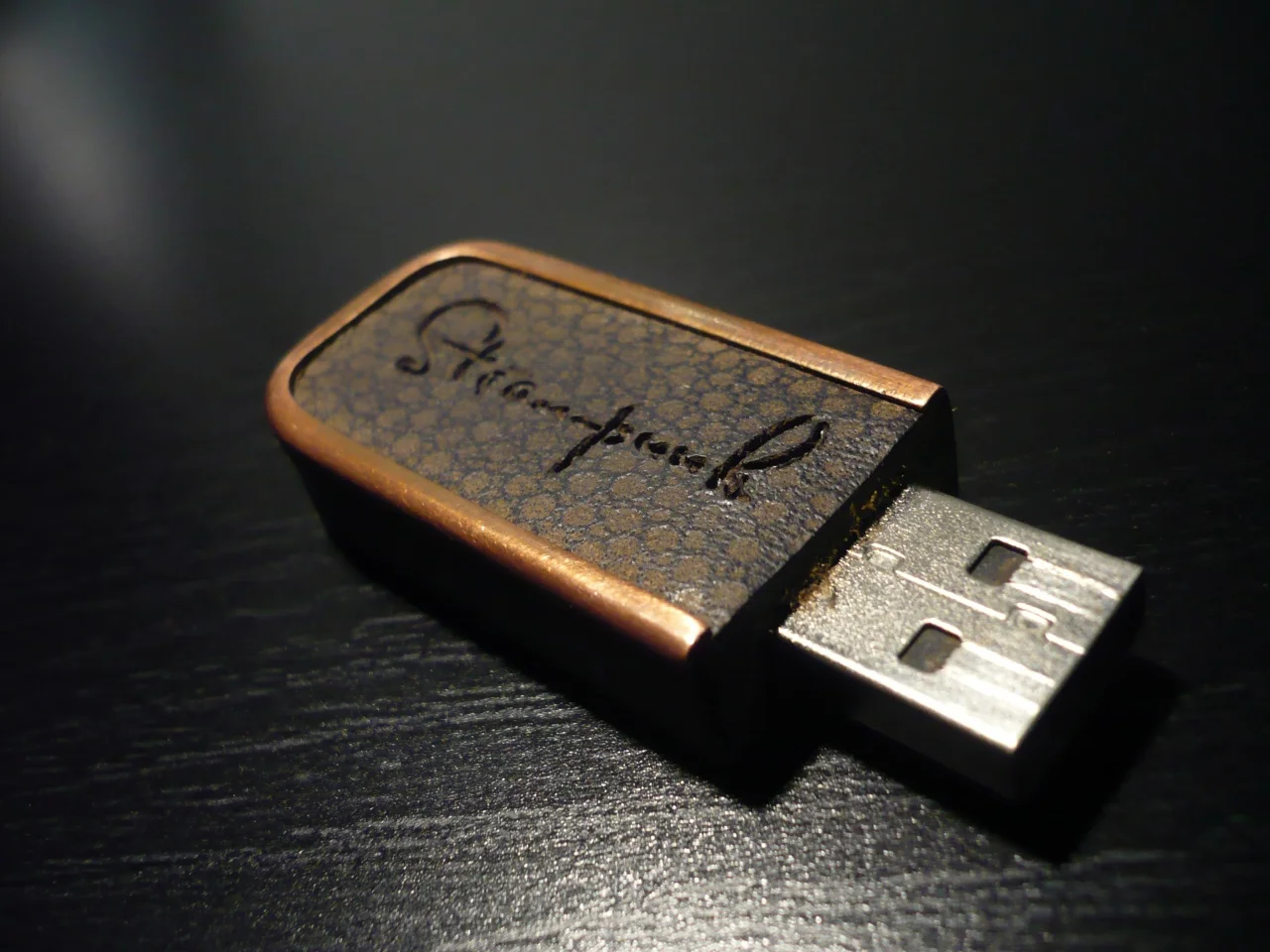

Кстати на сдачу.
Флешка из остатков производства альбатроса.
3 слоя кожи (в среднем врезана флешка)
П-образный профиль из остатков накладки ножн
Надпись паяльником Steampunk.
Медь травил азотом.
общее время изготовления 50 минут.
