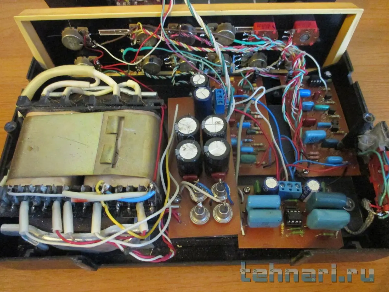

И вот пришёл долгожданный отпуск. Разбираясь в сарае попался на глаза КОМЕТА 225 пронзённый когда-то арматурой, в котором живым визуально остался усилитель, транс и какие-то платки... Ладно... роемся дальше и... на глазах моих АЛЬПИНИСТ 407. Во как! Откуда? tehno015Не долго думая родилась идея: а не накормить ли мне "Альпиниста" "Кометой", выпотрошив его. :tehnari_ru_007: А почему бы и нет?
К счастью и трансформатор, и усилитель работали исправно. Удачно запихнув всё это дело в корпус радио, было принято решение снабдить сие чудо 3-х полосным эквалайзером. Но… т.к. с электроникой пока на «Вы» пришлось сюда обратиться за помощью - http://www.tehnari.ru/f117/t257175/ . В результате каким-то образом получился 5-ти полосный эквалайзер! Ну да ладно, зато «Альпинист» грозный вид приобрёл. Добавил 2 регулятора громкости вместо баланса.
Отлил алюминиевый радиатор со второй попытки, на третью попытку не хватило угля и желания, пришлось оставит как есть. Напильником, болгаркой и крупной наждачкой доводил в более менее нормальный вид. С отводом тепла справляется на ура… так что сойдёт.
В результате получился… усилитель 2 х 20 ватт с 5-ти полосным эквалайзером на каждый канал с регулятором громкости, также на свой канал. Такое решение принял из-за большого кол-ва потенциометров, потом… есть такая проблема: один динамик бумажный, а другой резиновый или «заточены» под низкие частоты и т.д. и т.п. – много причин. Также имеются два входа: джек 3.5 и RCA на всякий случай. Ну и два выхода, куда ж без них! :tehnari_ru_889: Надписи к регуляторам не захотел наносить, дабы не портить естественной красоты.
На выходе БП каждого плеча для УНЧ поставил по ≈ 7000мкф, а для операциоников по 2200 в плечо, затем идёт нормирующий ус-ь, дальше эквалайзер (что-то мне подсказывает их надо местами поменять, хотя… на выходе эквалайзера 0.8в при 1кгц… и не знаю), потом регулятор громкости и оконечник.
Во время напечатания этого текста, случайно два раза сделал опечатку «эквалайхер» и не зря. Японская CXA1352AS играла намного лучше, хоть и была в наличие. (я ж «электронщик», паять умею, все дела…)
В общем, слушать можно, всё регулируется. Работой пока доволен. Всем спасибо кто помогал в создание этого "грандиозного" проэкта.

Судя по схеме эквалайзера, работать оно не должно. В схеме есть ошибка - выходы фильтров подключены к минусу питания, а должны быть на выход ОУ. А резисторы R4 и R6 (и им подобные в других каналах) можно заменить одним, включенным в цепь движка R5.
Что касается конструкции, я не уверен, что такая грубая переделка "Альпиниста" пошла ему на пользу. Может было бы правильней сделать под этот усь свой собственный корпус (тем более, что Вы владеете технологией литья из алюминия), а радиоприёмник отреставрировать и использовать по назначению?
Смоделировал схему эквалайзера в симуляторе. Исходная схема рабочая, но диапазон регулировок +-2 дБ (0,8 раз). Это ни о чем, тем более на 5 полос.
А теперь по существу. Работать ОНО должно хорошо ( и кстати работает по сей день ! ). В схеме нет ошибок! И никогда не было. К минусу питания подключены эмиттеры транзисторов, через сопротивление. Чем они по твоему должны питаться? Святым духом? Ты журнальчик Радио № 10 за 1979 г посмотри, на страничку 26 загляни, и внимательно так почитай, куда должны подключаться выходы фильтров! Честно признаюсь - не ожидал ...
П.С. В этой схеме регулировка тембра -+ 16 Дб. Это так, на всякий случай. Сколько там у тебя в симуляторе получилось ? 2 Дб ?
