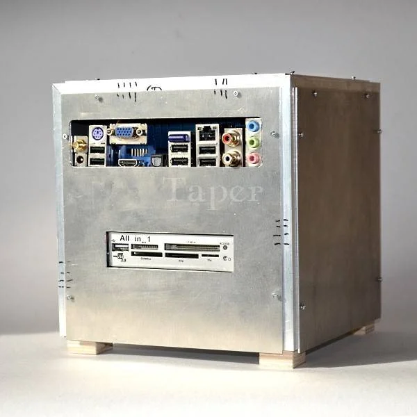

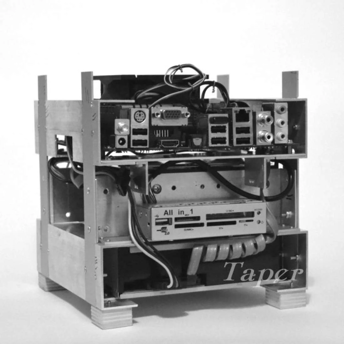

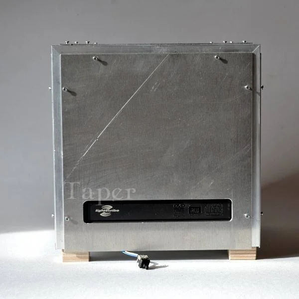

Начинаю потихоньку делать новый корпус для своего компьютера. Корпус решил делать заново не доверяя своему прежнему. Который называется TWoody. http://www.tehnari.ru/435953-post206.html http://www.tehnari.ru/f187/t39473/
Проблема в том, что в TWoody я неправильно разместил комплектующие внутри корпуса. В самом низу дисковод, выше материнская плата, выше жесткий диск.
Плата подразумевает ее использование совершенно без вентиляторов. Так и было. Компьютер прекрасно работал до наступления летней жары. Летом винчестер находящийся в самом верху начал перегреваться.
Очень не хочется проходить все трудности с вытаскиванием информации с умершего диска. Поэтому принял решение сделать новый корпус.

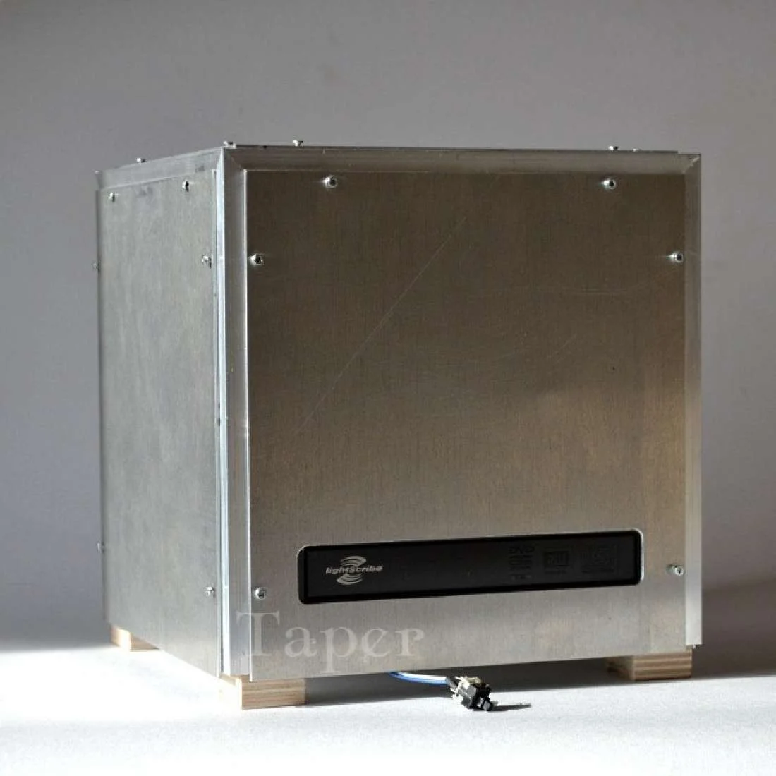

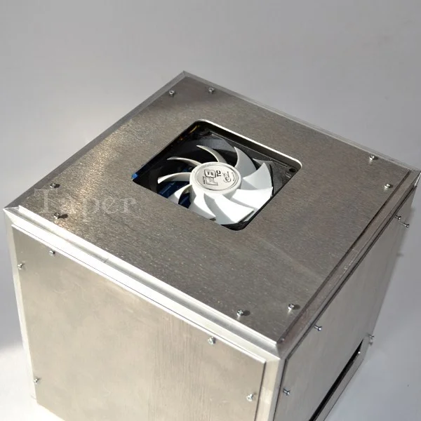

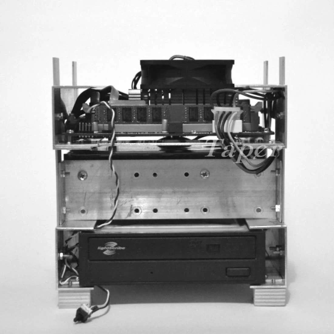

Это маленькая предыстория. Дальше появилась идея оставить прежние комплектующие и сделать новый корпус из алюминия. Изменив расположение комплектующих. Дисковод опять внизу, далее винчестер, на самом верху материнская плата. К ней добавил вентилятор. Шум всего 16dB жесткий диск работает громче. Сейчас температура процессора 52 градуса. Температура винчестера 34 градуса.

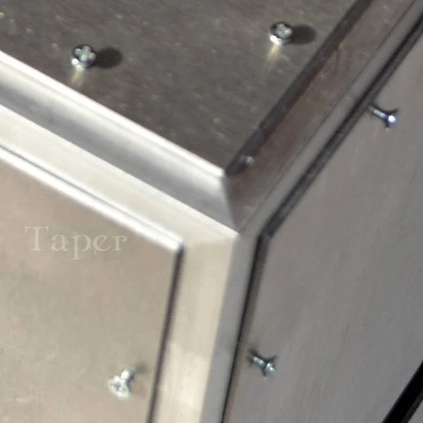

Первые фотографии. Корпус собран на уголках. Уголки соединены через боковые стенки. Пока все это собрано на живую с помощью винтов. Дальше, после окончания всех работ боковые стенки будут приклепаны. Исключением будет задняя. Она так и останется на винтах. Фотографии шасси получилось не очень хорошо. Другой фотоаппарат, осваиваю. У TWoody корпус несущий. В новом корпус можно снять с шасси. Вот пока и все.

Может убрать привод? На сегодня он все реже и реже используется. Взять внешний.
Многообещающее начало. Слежу.
Действительно приводом пользуюсь очень редко. Но убирать его не хочу. Во первых внутренний привод есть, а внешний нужно покупать. Возможно, в дальнейшем заменю его на блюрей. Но это не первоочередная задача. Главное есть возможность поставить.
Во вторых все что хотел установить, поместилось. Хотя рассматривал и вариант установки ноутбучного.
