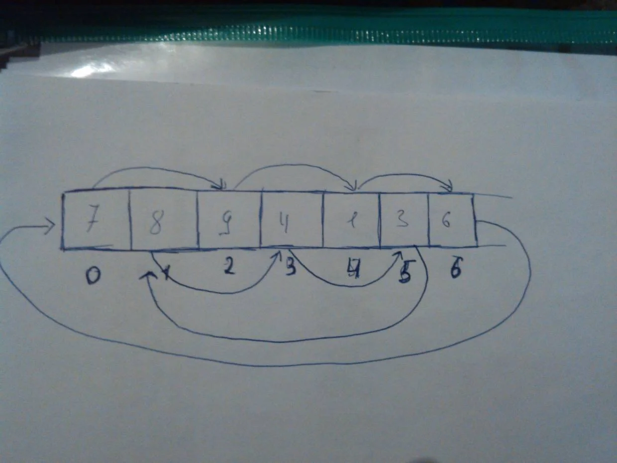

Здравствуйте. Кто нибудь подскажите алгоритм перестановки элементов таким образом:
дан вектор
исходный:
7894136
выходной:
6578941
перестановка производиться таким образом, что элемент в четной ячейке переходит в следующую четную,последняя четная в первую четную, а первая нечетная в сл нечетную, а последняя нечетная в первую.
Ну, вкратце так:
У нас, как я понимаю, вектор фиксированной длины. Начнем с нечетных ячеек.
Последнее значение запоминаем во временную переменную, потом предпоследнее нечетное двигаем на последнее место и т.д. Т.е. сдвиг делаем из конца в начало. Финальным этапом записываем число из переменной в первое нечетное.
Таким же макаром гоняем и четные :)
Еще один вариант - гонять попарно:
Значения двух последних ячеек сохраняем в две переменные, делаем сдвиг, как и в предыдущем случае, только каждое число сдвигаем на +2, и потом значения из переменных записываем в первые две ячейки. :)
Второй вариант прокатит с вектором любой длины; единственное, сначала надо будет определить, последняя ячейка четная или нет. Если да, то просто сдвигаем все, как я указал выше. Если нет - сдвигаем все числа, а переменные при записи меняем местами.
Например, последняя ячейка вектора у нас четная. Значение предпоследней ячейки пишем в А, последней - в В. После сдвига содержимое А идет в 1-ю ячейку, содержимое В - во 2-ю.
Если последняя ячейка нечетная, то содержимое А идет во 2-ю ячейку, содержимое В - в 1-ю.
