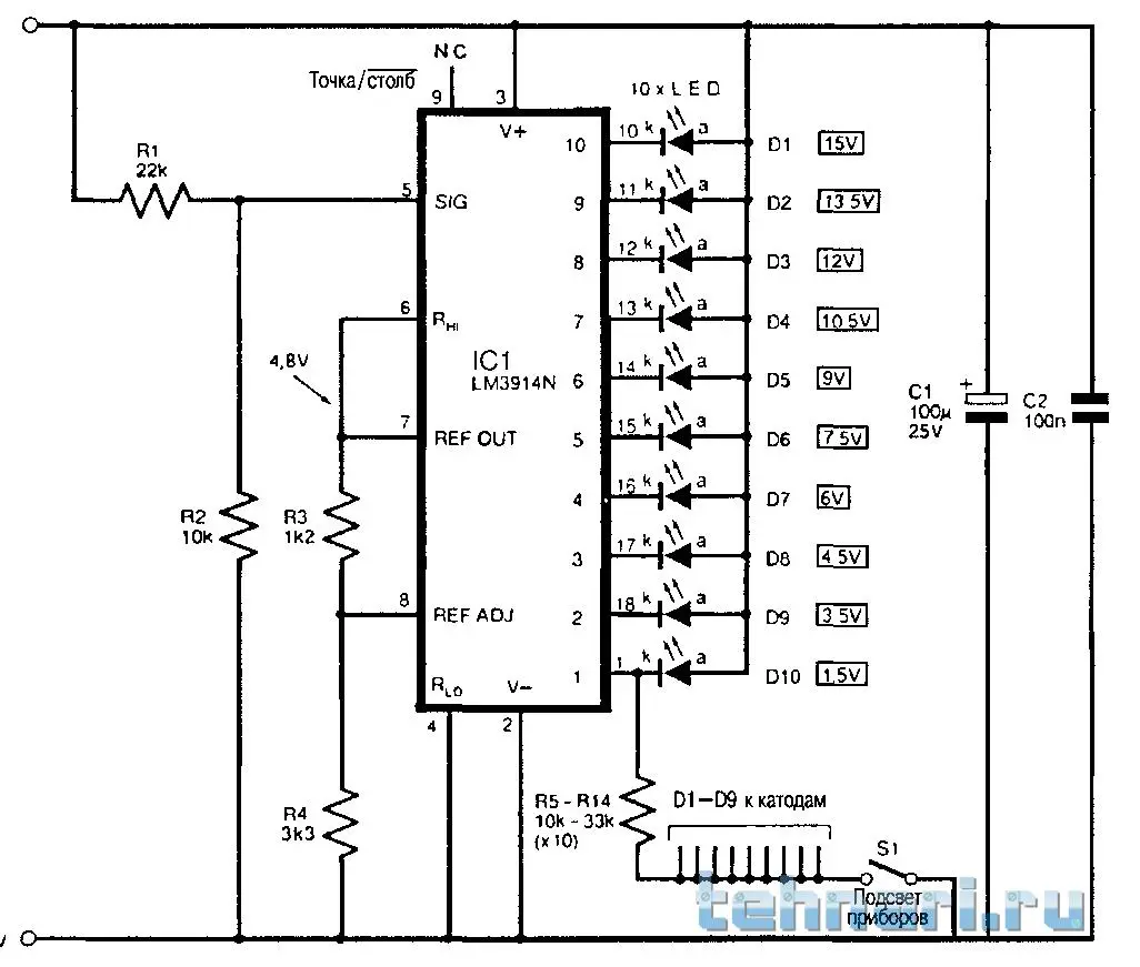

Собственно сут вопроса такой если собрат схему индикации входного напряжение в режиме светяшийся точка, и если вместо светодиода включит соответсвуюший реле.Допустим так входное напряжение меняется от 1-до 15в,и задат режим переключение выхода через 2в.Если входное напряжение меняется очень медленно возможно ли ожидат дребезг контактов.Обрашаю внимание если напруга меняется очен,очен медленно.Я думаю есть здес кто с таким сталкивался зачем еше раз велосипед изобретат.Заранее всем огромное спасибо.
Если честно, ничего не понял.
Рисуйте схему и задайте вопрос еще раз.
Например вот по такой схеме подсветку надо убрат.
    46.3 KB · Просмотры: 1,951
Извините ребята редактироват изо неполучается поэтому добавляю.Это индикация бортовой сети автомобиля.Если здес вместо светодиодов включит соответствуюший реле и подат на вход схеми регулируемую напругу изменяюшую очень медленно,здес будут явление "дребезг контактов".Или сюда еше надо добавит цепочку ГИСТЕРЕЗИС.ТЕпер более менее понятно?

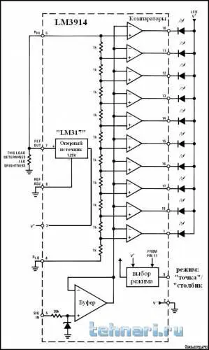

Дребезга контактов не будет, но возможна другая проблема - индикация на светодиодах динамическая, реле может просто не срабатывать.

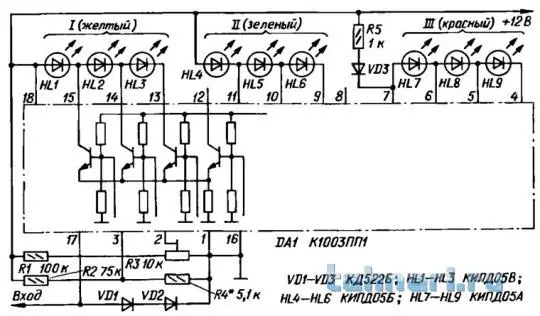

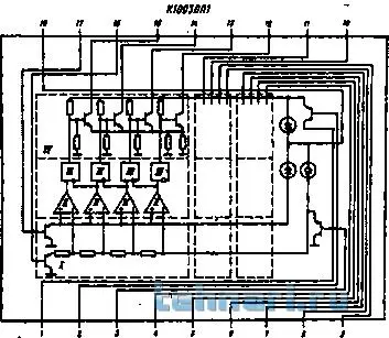

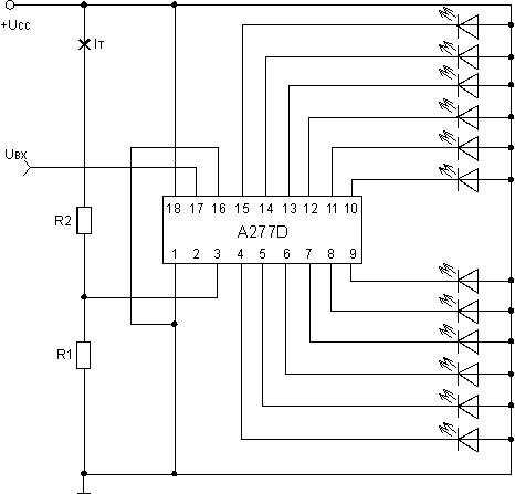

Упс!
Это я перепутал с UAA180 или A277D (наш аналог К1003ПП1).
Там схема похожая,
а вот принцип работы совсем иной.
