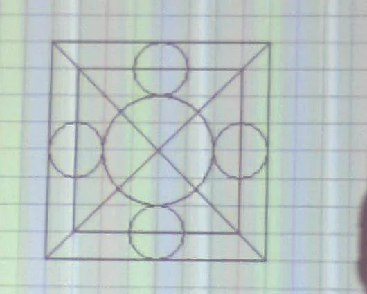

Фото0377.webp нужно указать величины(Line(....)LineTo(..),Circle(....)) этой фигуры на проге..
вот такая прога,(не к этой фигуре)только величины линии, кругов сколько там набирать не знаю как..помогите пожалуйста если поняли.. была бы очень признательна.
И в чем проблемы?

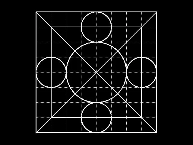

Код:
uses Graph,CRT;
Const
 Step=50;
var
 Driver, Mode:Integer;
 i,j:ShortInt;
 CenterX,CenterY:Word;
begin
 Driver:=Detect;
 InitGraph(Driver,Mode,' ');
 if GraphResult <> grok then Halt(1);
 CenterX:=GetMaxX div 2;
 CenterY:=GetMaxY div 2;
 SetLineStyle(DottedLn,0,NormWidth);
 For i:=-3 to 3 do
  Line(CenterX+Step*4,CenterY+Step*i,CenterX-Step*4,CenterY+Step*i);
 For j:=-3 to 3 do
  Line(CenterX+Step*j,CenterY+Step*4,CenterX+Step*j,CenterY-Step*4);
 SetLineStyle(SolidLn,0,ThickWidth);
 Circle(CenterX,CenterY,2*Step);
 Circle(CenterX-3*Step,CenterY,Step);
 Circle(CenterX+3*Step,CenterY,Step);
 Circle(CenterX,CenterY-3*Step,Step);
 Circle(CenterX,CenterY+3*Step,Step);
 Rectangle(CenterX-4*Step,CenterY+4*Step,CenterX+4*Step,CenterY-4*Step);
 Rectangle(CenterX-3*Step,CenterY+3*Step,CenterX+3*Step,CenterY-3*Step);
 Line(CenterX-Step*4,CenterY-Step*4,CenterX+Step*4,CenterY+Step*4);
 Line(CenterX-Step*4,CenterY+Step*4,CenterX+Step*4,CenterY-Step*4);
 ReadKey;
 CloseGraph;
End.

GetMaxX - возвращает максимальную координату по оси OX
GetMaxY - возвращает максимальную координату по оси OY
SetLineStyle - задает стиль линий, в данном случае используются линии двух типов - штриховые и сплошные.
Переменные CenterX и CenterY содержат соответственно координаты середины экрана, отталкиваясь от этой точки и вычисляются координаты для прямоугольников, окружностей и линий. Переменная Step задает величину сдвига координат, это то же самое, что вы к x (к y) прибавляете (или отнимаете) какое-то число.
В принципе, основные непонятки разъяснил, более подробно читайте здесь: http://www.tehnari.ru/attachments/f22/39654d1307071276-dhoeiaiaenoai-idhiadhaiienoa.zip
Лёш, спасибо за помощь, потому как я претензий уважаемой Гульназ не понял напрочь. Мне-то казалось, что всё предельно просто: прямоугольники, круги, линии... И градусы зачем-то понадобились - как будто там дуги иди эллипсы... Ну и ладно - не подошло, и пёс с ним: у меня эта "программа" заняла 10 минут, не жалко.

опачки,вот посмотрите,я написала эту программу,что вы написали да, и вот вышла эта фигура:на полный экран и большая такая.. я поняла,я неправильно свое задание походу расписала.. там не такой большой рисунок нужен, а средний а можно сказать такой же как на фото был.. и чтобы с клавишами "вверх,вниз,налево направо" можно было двигать ее.. извините, вы все отлично сделали а я задание не правильно сформулировала свое:(
может можно сделать как нибудь тут в этой проге чтобы меньше была и двигалась чтобы
Все можно сделать, но сначала ответьте на вопрос:
Вы сделали над собой усилие и прочитали ту литературу, что я вам посоветовал?
Можно - всё в нашей власти. Между прочим, масштаб фигуры задает константа Step, для этого она и введена. Вот Вам с движением, управляется клавишами-стрелками, выход - Esc, масштаб фигуры и шаг перемещения задается константами Step и Step_move, соответственно. Сразу оговорюсь: манипуляциями с памятью и погружением в оную графического объекта я владею слабо, потому задача решена по рабоче-крестьянски. Если надо именно со всякими там PutImage-GetImage, то это к Лёше (AlexZir).
