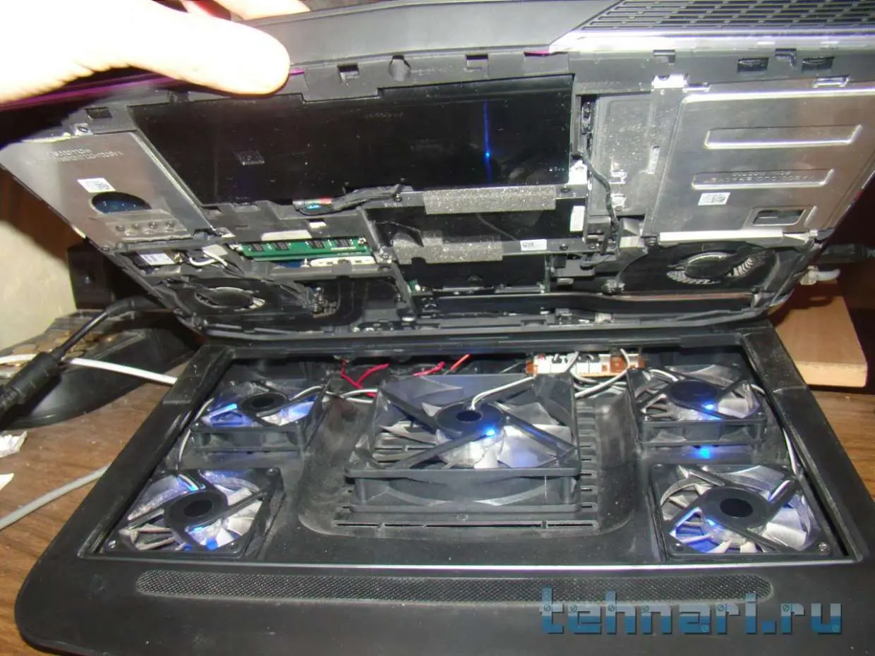

Доброе время суток! Вот такая вот у меня проблема- Alienware M17x R3 всегда нормально работал, но с недавних пор начал падать ФПС. Случается это каждые минут 20-30, ФПС при любой игре секунд на 15 и потом все благополучно возвращается на свои места. Очень назойливая проблема, поэтому прошу помощи! Кто знает в чем беда?
Перегрефф карты , скорей всего, в тротлинг уходит.
А как "остудить" карту? Просто у меня на компе занято меньше половина места, и к тому же все ненужные программы выключаю, но всеравно лагает. Может можно как-то ипсправить это?
Сперва проверить бубликом или Аидой и посмотреть температуры. А так, замена термопасты и очистка радиаторов от пыли...
Какой конфиг ноута? Какие температуры? Ставьте афербурнер и смотрите по графикам в какой момент просадка.
Так например
