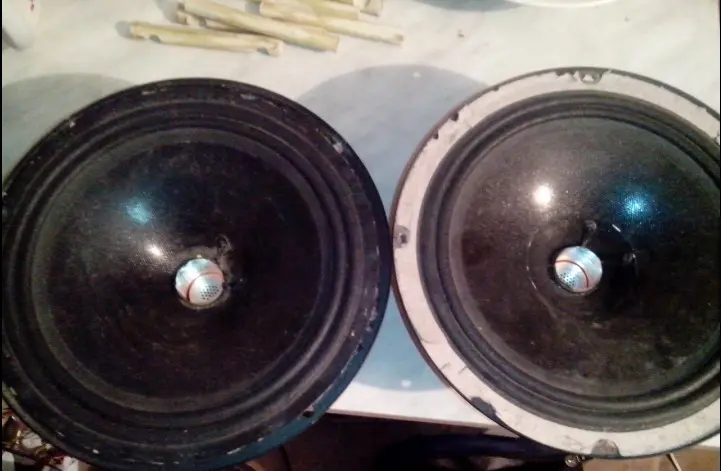

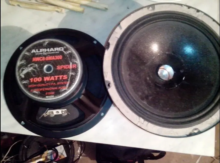

Приобрел динамики ALPHARD HWC8-8MA300
в инете про них писали что полное де**мо.
Но все равно я их купи. за 450р шт.
Послушал их без корпуса и в правду полное де**мо (железный призвук).
Но ничего я ведь слушал их не в корпусе.
Решил их попробовать доработать,

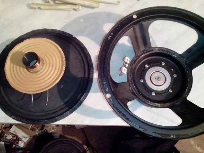

т.к первая проблема была в металлическом призвуке, проблему нашел сразу, оторвав второй диффузор. звук сразу стал более приятней.
Вторая проблема была в том что НЧ почти не слышно, но ведь динамики новые, ну у них конечно нужно размять подвесы синусом.
Гонял их 6 часов на частоте 3-6гц 80ватт в параллель на 4 ом, звук стал более басистым:D,

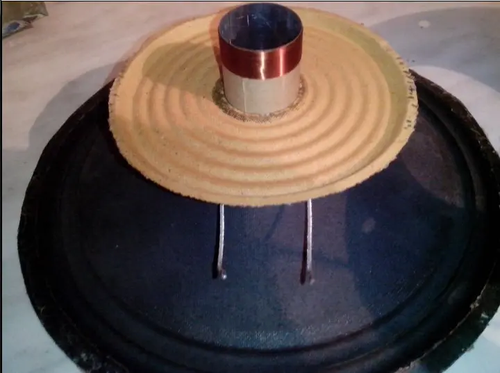

Но заметил ЕЩЕ одну проблему, т.к у динамика ход диффузора стал значительно больше, катушка стала задевать крен,
теперь их нужно отцентрировать блин :tehnari_ru_744:.
Разобрал только один динамик, на очереди второй, и центрировка:)

там беда в чем - слабый магнит - остальное вторично.
Если слабый магнит что посоветуете, наклеить сверху еще один магнит на отталкивание или что нить другое если есть другие варианты.
Это рабочий вариант.
померил до допмагнита и с ним?
проверил. но к сожалению разницы не заметил.
