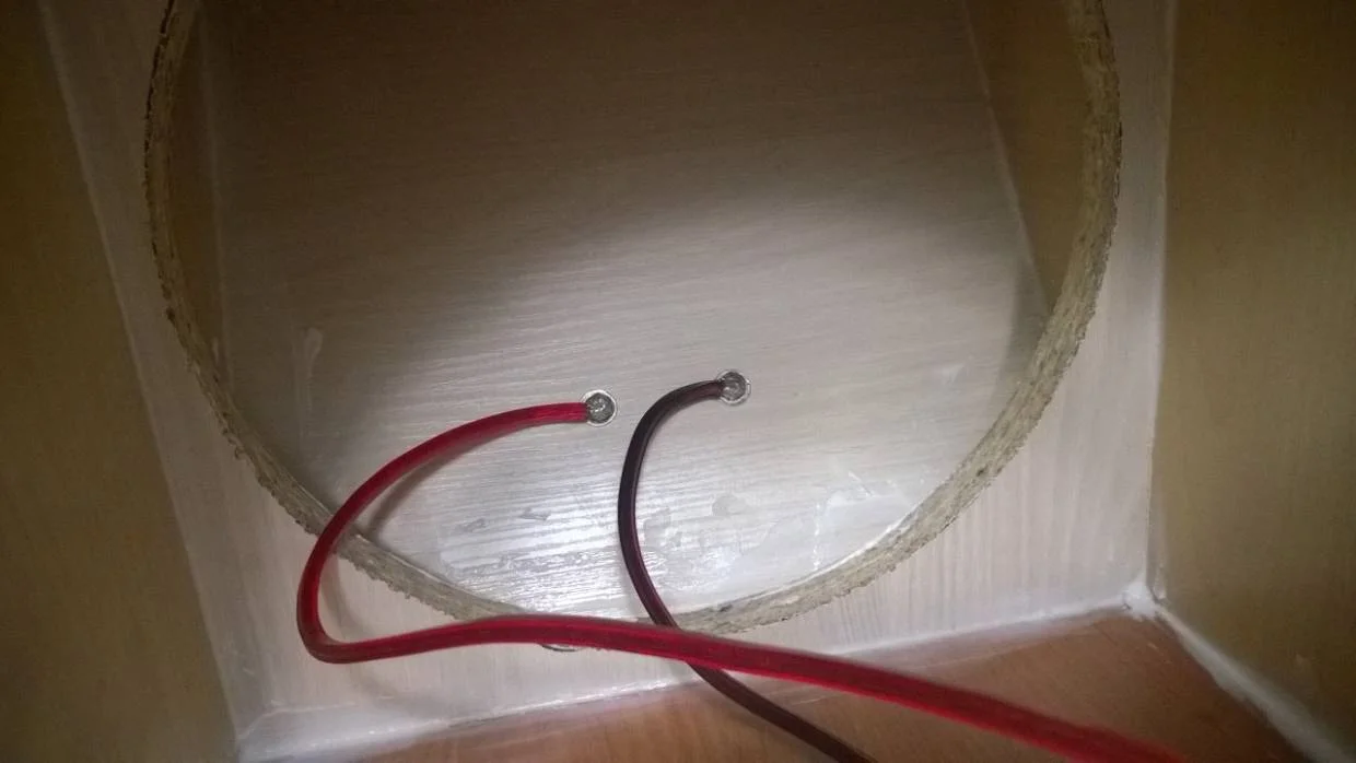

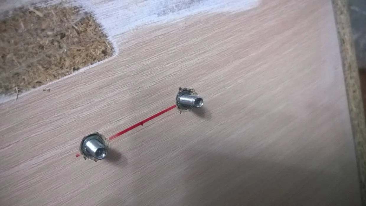

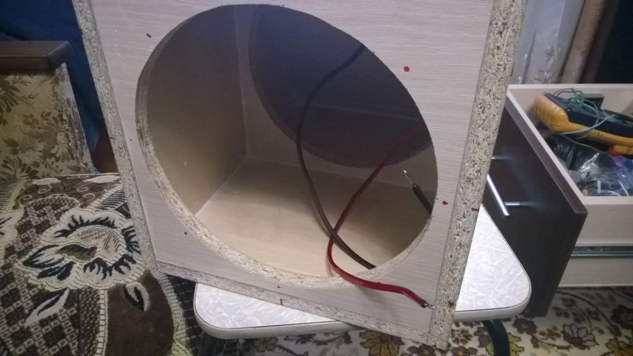

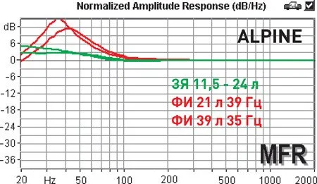

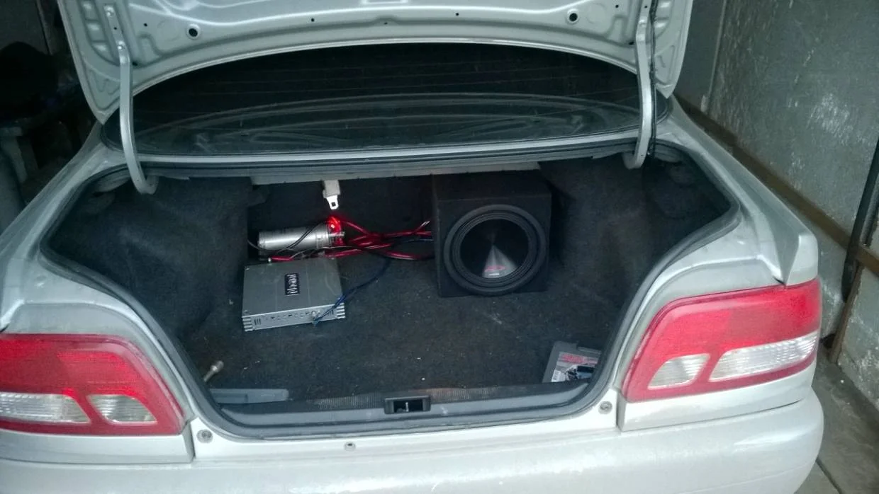

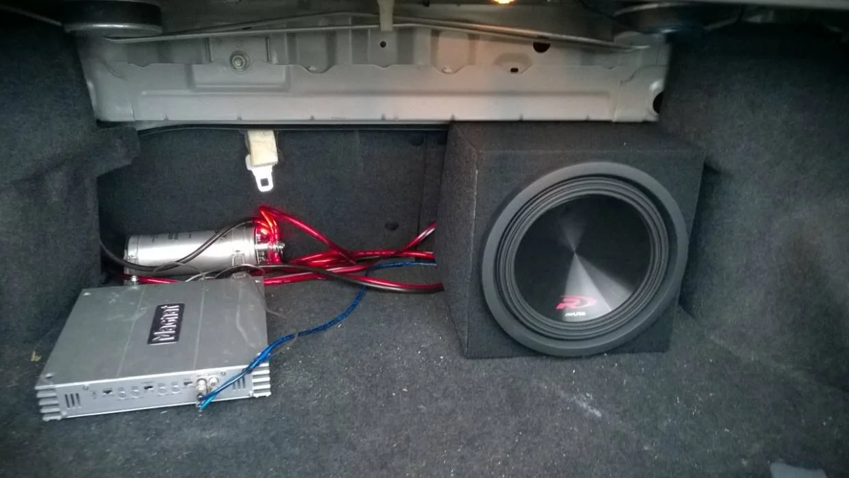

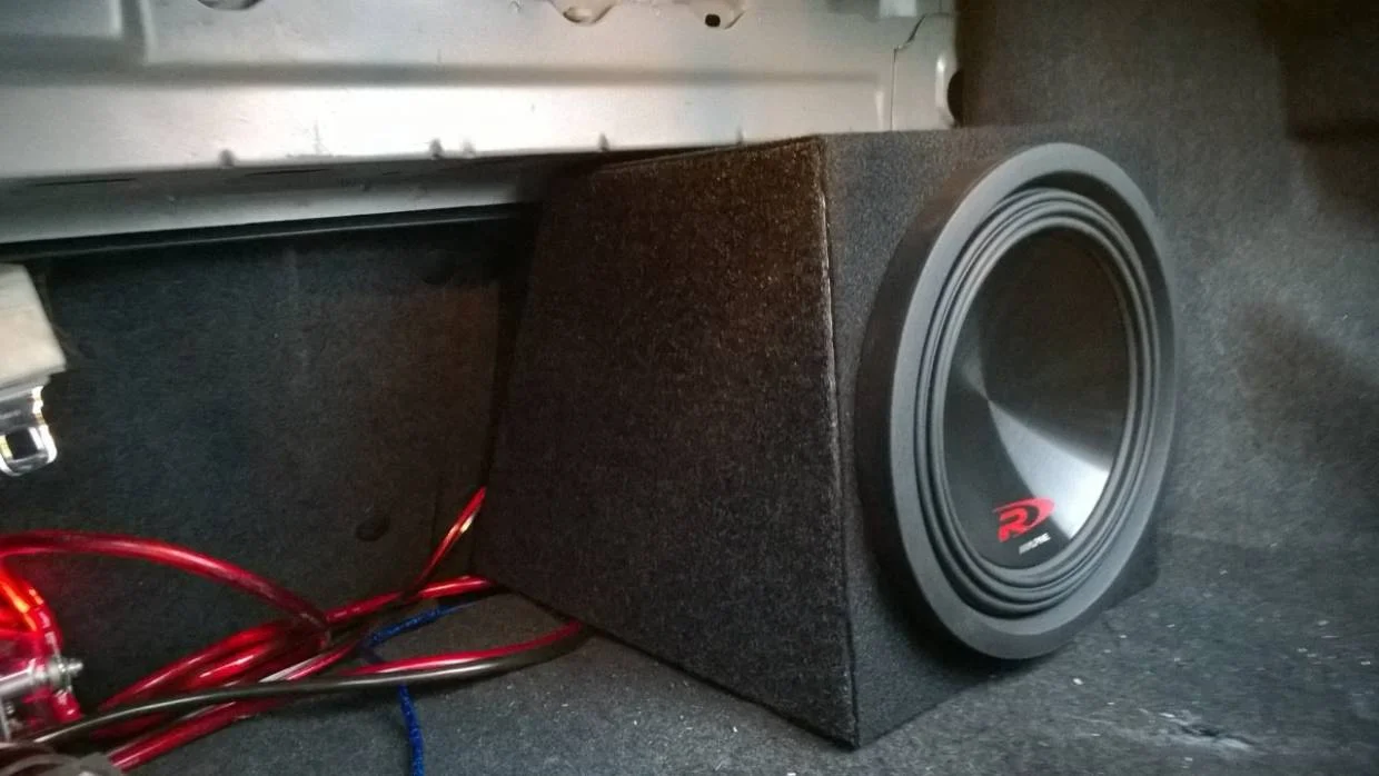

Продав свой здоровенный саб, теперь у меня есть багажник, собрал себе музыкальную малютку, он отлично живёт в 15-литровом ЗЯ, Быстро и красиво играет, без перекрикивания
Номинальный импеданс, Ом 2 + 2
Мощность (по данным изготовителя), Вт 1000/3000 (RMS/peak power)
Параметры Тиля — Смолла Заявка Факт
Fs, Гц 31 29,3
Vas, л 18 27,4
Qts 0,51 0,44
Масса подвижной системы, г - 173
Чувствительность, дБ/Вт (1 м) 82 83,7
Силовой фактор, Тл м - 15,9
Размеры (A, B, C, D), мм 25, 272, 231, 150

Нормальная тема. А что за машина?
Тойота карина японка
Ага. Гляжу стопари знакомые. Все сделал верно,я делал бандпасс в такую машину (ну все же любят навалить волюме до визга),потом ради интереса послушали ЗЯ и вопрос с бандпассом ушел в сторону продажи
у меня был ФИ щелевой 54л, голова Полк аудио 12шка, занимал львиную часть багажника, продал. Захотела душа музыкальности и компактности, теперь очень радует, "мал, да удал" как говорится, компенсирует всё что ниже 80Гц очень ровно и без перекрикивания, а ещё нравится что снаружи авто ничего не слышно, ничего не брякает, а внутри всё как надо.
Головку выбирал именно под ЗЯ, алпайн взял за их способность создавать давление даже в минимальном пространстве+ровная АЧХ. Послушал инструменталку, очень сигранно всё звучит, контрабас как живой, быстрый и напористый, нет "ухания". В общем рекомендую для любителей музыки, а не стенодробилок.
