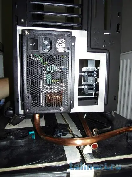

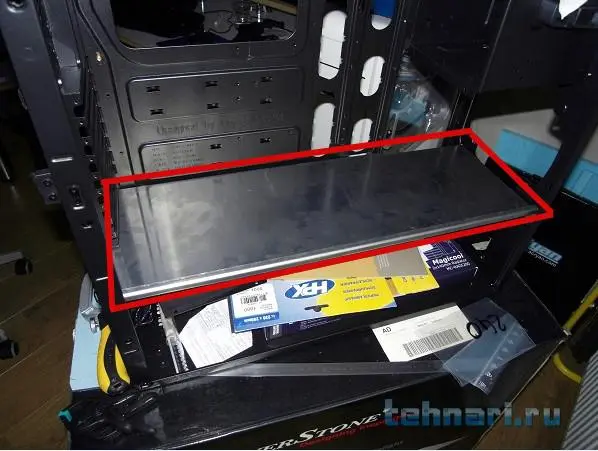

Всем привет! Нужна помощь в выборе марки алюминия.
Задача следующая.

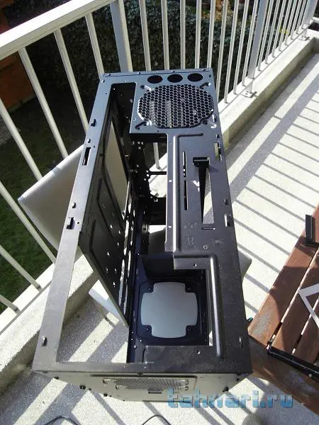

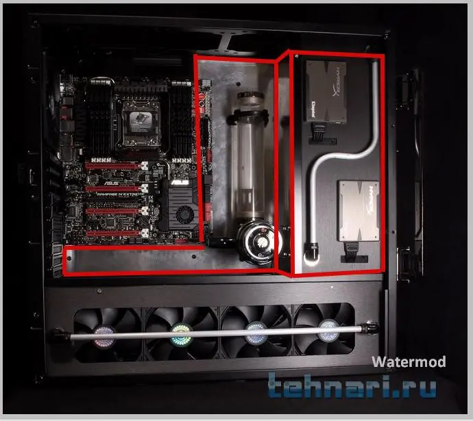

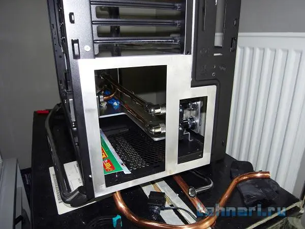

Есть компьютерный корпус, в этом корпусе я хочу переделать несколько частей. Детали как для корпуса среднего размера. Фото добавил, чтобы было понятно.
По самому алюминию. Он должен легко обрабатываться (ну руках dremel 3000 с кучей насадок), иметь минимальный радиус изгиба, то есть угол должен получаться практически идеальные 90 градусов, иметь достаточную упругость дабы не прогибался под тяжестью обвеса (где-то около 12 кг). Коррозия не интересует. Учитывая что у меня нет грелок и прочего, то предпочтительно будет чтобы он мог принимать нужную форму при холодной обработке (ну есть газовая плита на кухне, но она не подойдёт). Толщина думаю будет идеальной 1 мм.
Обзвонил с десяток контор, мне посоветовали марку АД0 (1050А), другие посоветовали Д16АМ. Кусками не нашел, а целый профиль покупать дорого как бы. Поэтому нужна помощь ваша.
Также я нашел половину листа (1,2м на 1,5 м) марки АМГ6М 2мм толщиной и купил его по броской цене, но пока вырезал кусок 0,2м на 0,2м то сточил 2 отрезных круга. Очень твердый.
