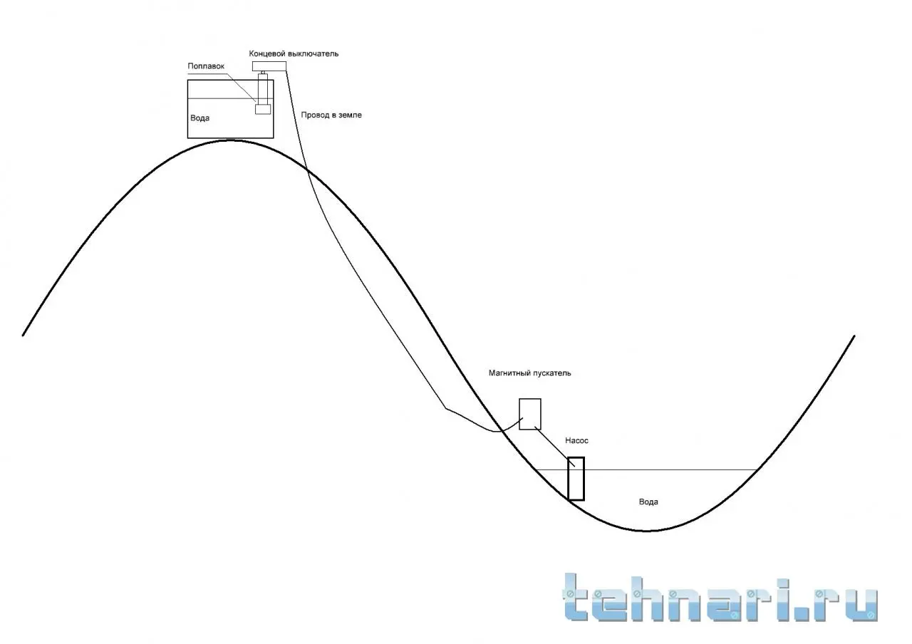

Друг! Зачем так сложно?
Можно запросто сделать так:
Этот провод будет использоваться как управляющий.

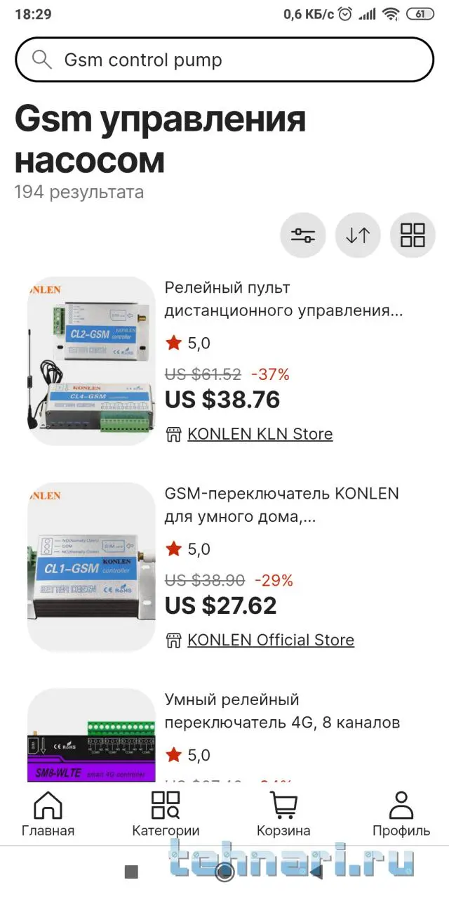

Pablosi, если в той местности доступна мобильная связь, можно использовать реле с GSM-управлением.
Да, хорошая идея, но такие стоят по 500 баксов. Самое дешевое что я нашел на Алиэкспресс это просто СМС оповещатель :

Не знаю что это конкретно, но вот что нашёл на али
А вместо концевика использовать магнит и геркон-эвдакая система в усреднителе с 77года работает,даже геркон ни разу не меняли.
Не соглашусь.
Мы не знаем какой мощности насос и чем он управляется.
Если насос достаточно мощный (расстояние 2 километра в гору - не шуточки), то он управляется магнитным пускателем. Я лично не знаю герконов, способных выдержать ток катушки МП.
