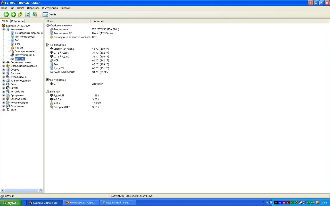

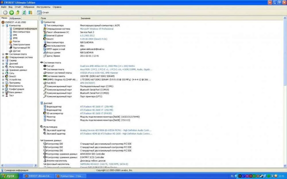

Привет всем! Вопрос: Системник работает прекрасно, но при включении игры чрез минут 10-15 отключается. Год назад было то же самое, сменили смазку на процессоре. Проверил смазку, нагрев терпимый, что может быть? При сканировании EVEREST показывает нагрев диода ГП. Что это означает? Что можно сделать?:tehnari_ru_325:
возможно подсистема питания графопостроителя (видеокарты). желательно улучшить вентиляцию внутри корпуса, подумать что можно сделать с охлаждением видеокарты. если есть оверклок, то сменить настройки производительности на более скромные. в общем пишите какая у вас конфигурация железа, какая система, можно скрины с евереста (я кстати больше SpeedFan'у доверяю). подумаем, постараемся помочь.
Спасибо! Попробую поставить дополнительный вентилятор.

Да у вас и на мосте температура высокая. Однозначно надо в корпусе охлаждение добавлять. Как у вас с этим дела?
Добавлением корпусных вентялиторов делу не поможет. Если проблема в нагреве чипсета материнской платой - меняй термоинтерфейс или сам радиатор
Охлаждение стандартное. Корпусного вентилятора нет.
Не одни должен быть корпусный. Сзади на ввыдув.
Я про радиатор материнской платы. Не процессора
