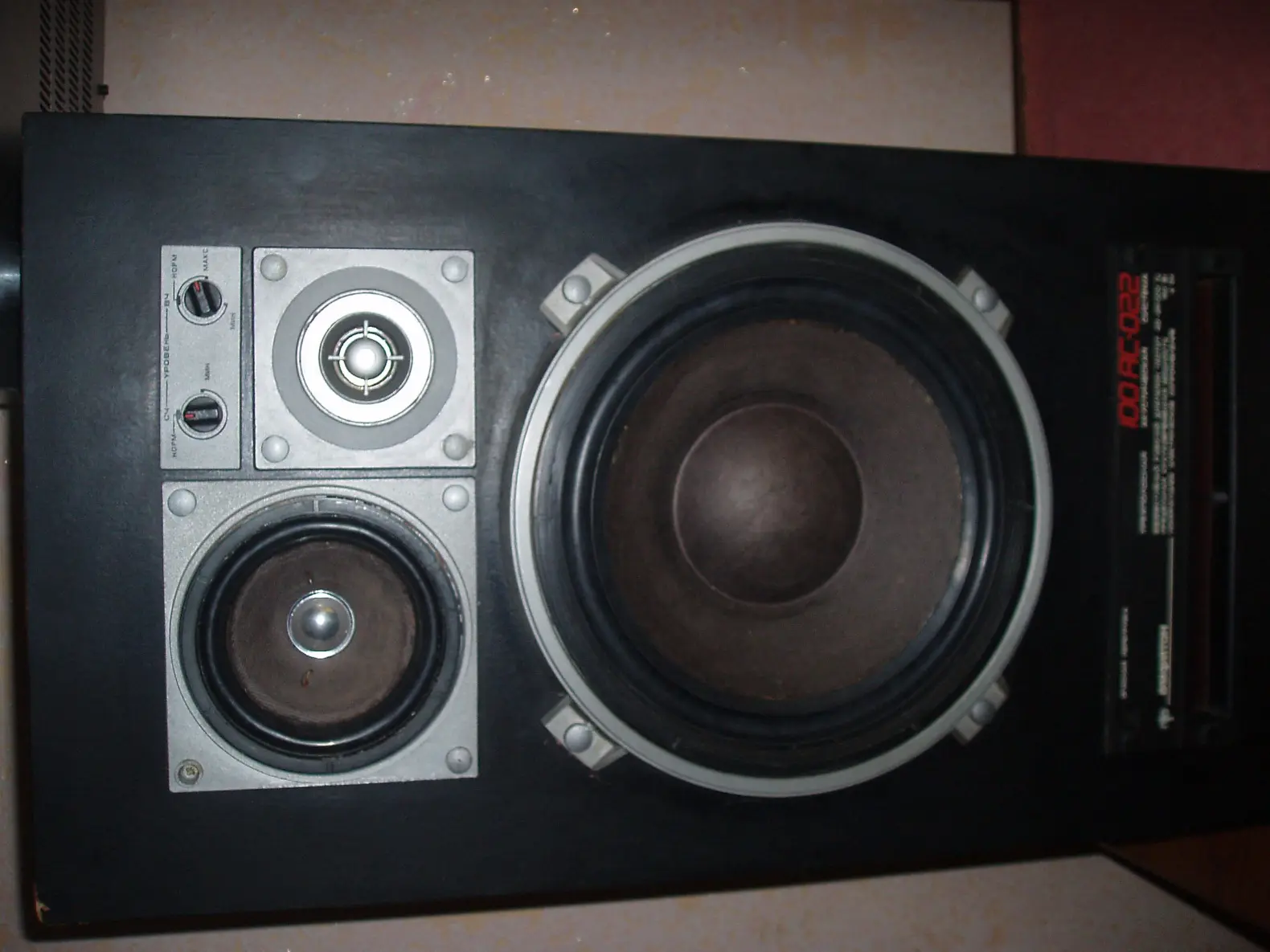

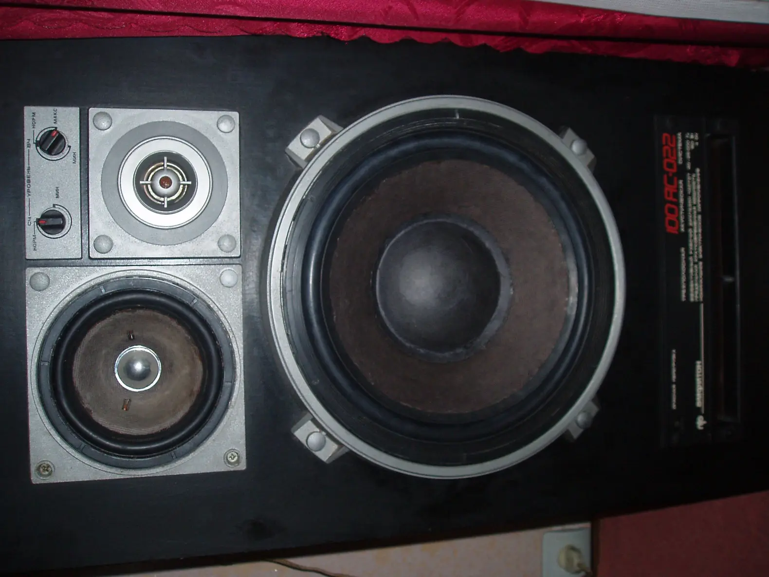

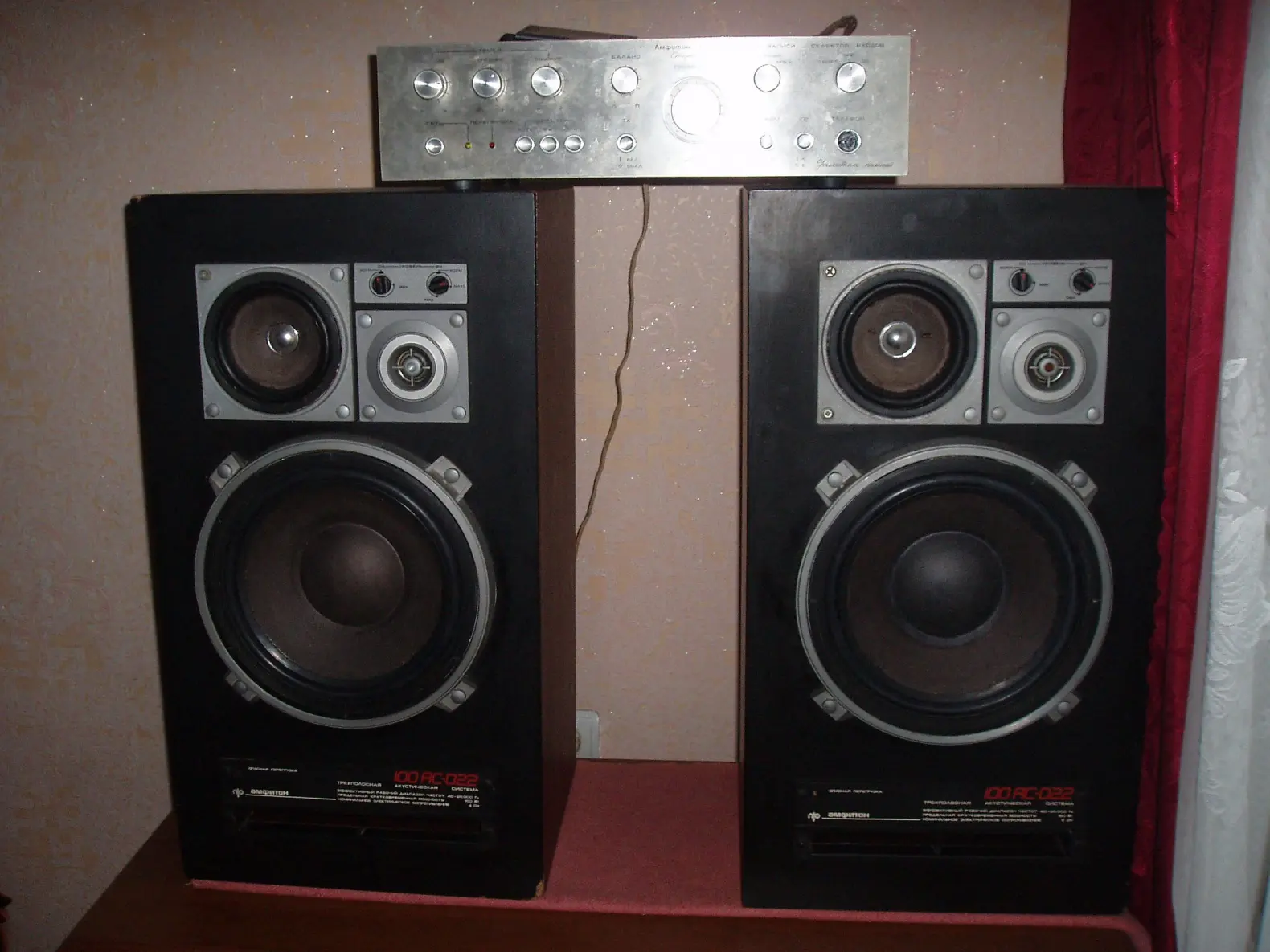

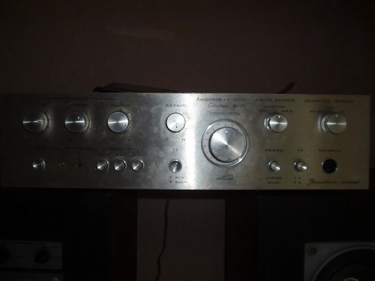

Вот наконец закончил работы по восстановлению своих Амфитон 100ас-022. Отдали мне их за даром,но динамики были в ужаснейшем состоянии. Прежний владелец качал их 100 ватным концертником. И так что было сделано: 1.были заменены подвесы низкочастотных динамиков 75гдн. 2.были заменены подвесы на среднечастоных динамиках 20гдс. 3.были перемотаны высокочастотники 6гдв-7. 4.заменены все конденсаторы в фильтрах. 5.была перемотана звуковая катушка одного из 75гдн,поскольку старая сгорела,второй остался без изменений. 6.все швы были промазаны герметиком. 7.выпрямлен колпачок на одном из 75гдн. Подвесы клеил на клей момент прозрачный. Никаких улучшений я не вносил. Ну вроде всё может кому-нибудь пригодится. Теперь они играют в паре с Амфитон у-101-1,тоже после восстановления. Будут вопросы задавайте с радостью отвечу!

Большую работу сделал!Самому нравится звучание?
P.S. Диффузоры стоит окрасить слегка разведенной черной гуашью. Или тушью. Эти красители на воде и не меняют физических свойств материала диффузоров, но зато придадут им приятный вид.
Спасибо.Звучание просто отменное.Намного лучше,чем у моего домашнего кинотеатраtehno001.Спасибо за совет.Я и сам думал покрасить,но боялся что испорчу характеристику динамиков и ухудшу качество звучания.
Молодец! Хорошо потрудился. :) от себя добавлю - следы (подтёки) клея от подвеса на диффузорах, можно скрыть простым маркером, по кругу (только аккуратно, чтобы равномерная полоса была) подводишь, и всё :)
