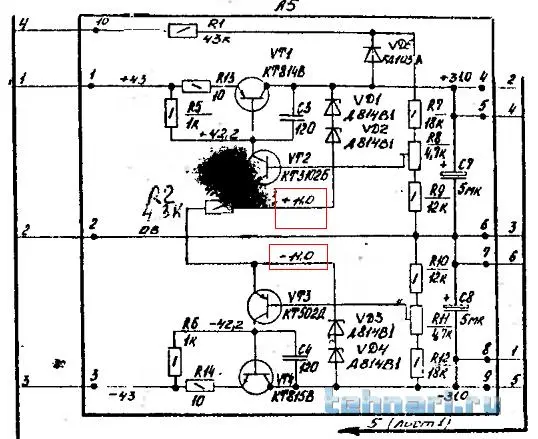

Плата стабилизатора как в этом посту слева tehnari.ru /f114/t257689/index45.html#post2550800

Смотрите схему усилителя, все напряжения указаны на схеме, втом числе и напряжения стабилизатора напряжения, что бы не игратся с током покоя выставие одинаково в обеих каналах одинаково по тому каналу в котором ниже не убавляется.
Я так понимаю, что нужно получить +-11 В?

Какие +-11в.? Там же написано +-31в. на выходе! На входе +-43в.
Выставил +-31, (было -29 и 30).
Транзистор с розовым торцом - 6ГХ4
Транзистор с зеленым торцом - 7ГХ0
Субъективно- нагрев стал меньше, палец можно удержать.

А посчитать выделяемую мощность? Не?
Измерьте ток на выходе стаба и умножте его на разность напряжений между входом и выходом. Это и будет выделяемая тепловая мощность на регулирующем элементе.
