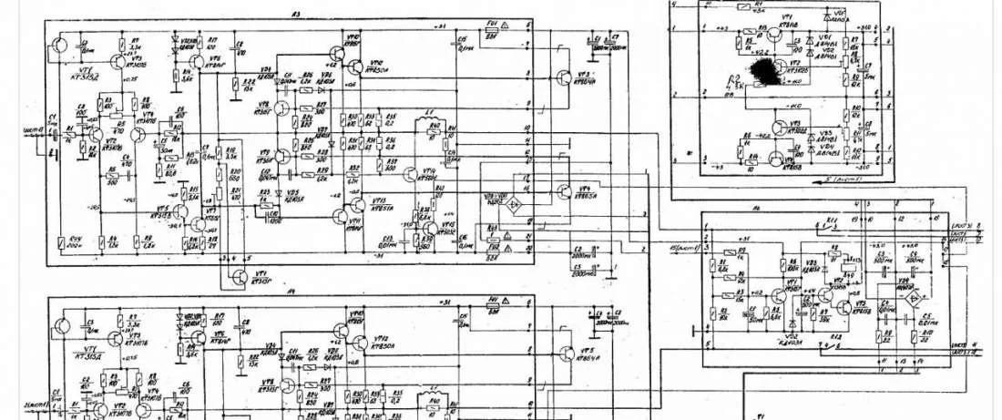

добрыи день ,есь усилитель амфитон 002 без индикации перегрузки -проблема вот в чем когда выключаю его с кнопки питания сильныи хлопок в колонках,недавно лез в нем припаял на питании предусилителя пленку для филтрации, потрогал реле зашиты чтоб снять крышку и почистить контакты но не смог достать,
вопрос в чем -угробил релюху или какои провод с кнопки питания отпаялся(по схеме вроде садится на массу чтобы сразу отсоединились колонки от выхода) или что могло бы быть
Там где сама кнопка вкл / выкл, кондеры посмотрите есть, не отвалились? Которые шунтируют кнопку.
все в порядке, нашел кондёр что должен разрежатся на землю через кнопку,гетинакс сыпется вот дорожка и лопнуло-припаял и все нормально,вот релюха рэс6 разобрать было бы дело
