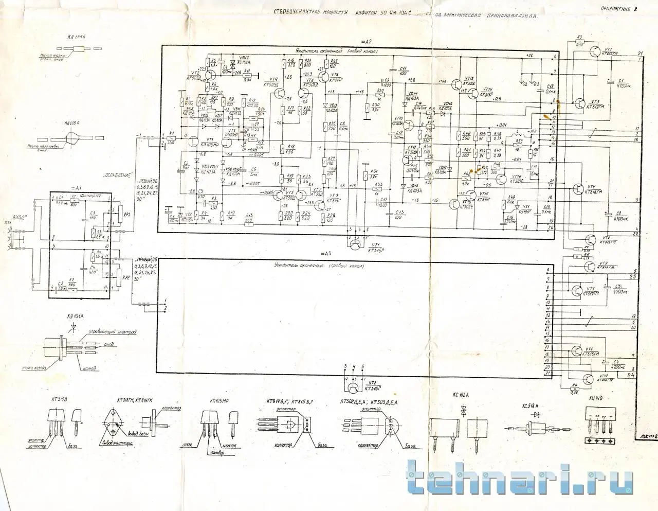

Амфитон 50ум-104
  • Автор темы Автор темы pioner

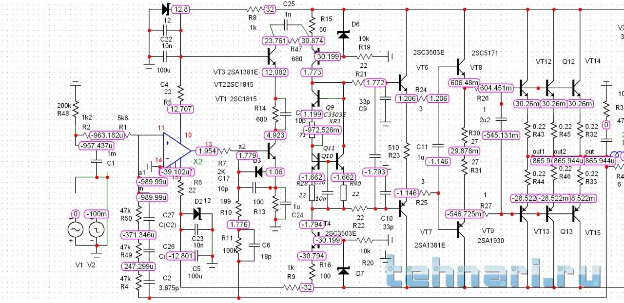

ничего критического там нет. от скины . На 4 форуме показываю.на веге в железе в корпусе оды102 вариант показан.
проще было дать файл в капе.
    94.7 KB · Просмотры: 305
    94.5 KB · Просмотры: 155
Видимо по ошибке загружено два практически идентичных файла и у меня нет МС...

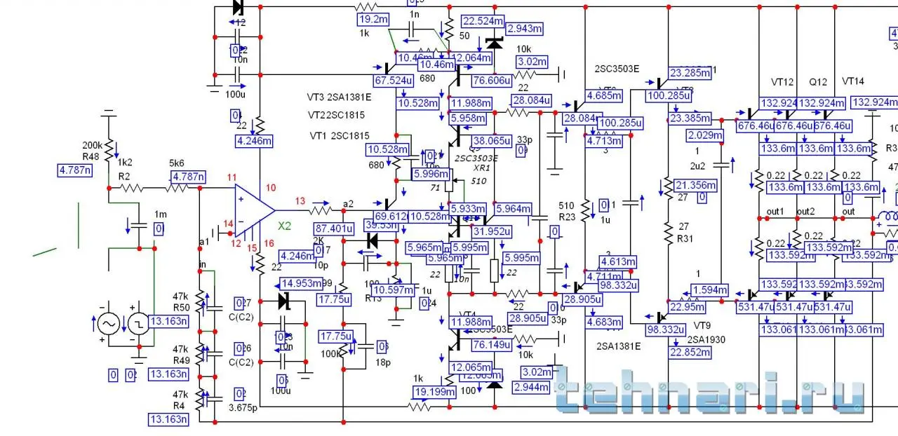

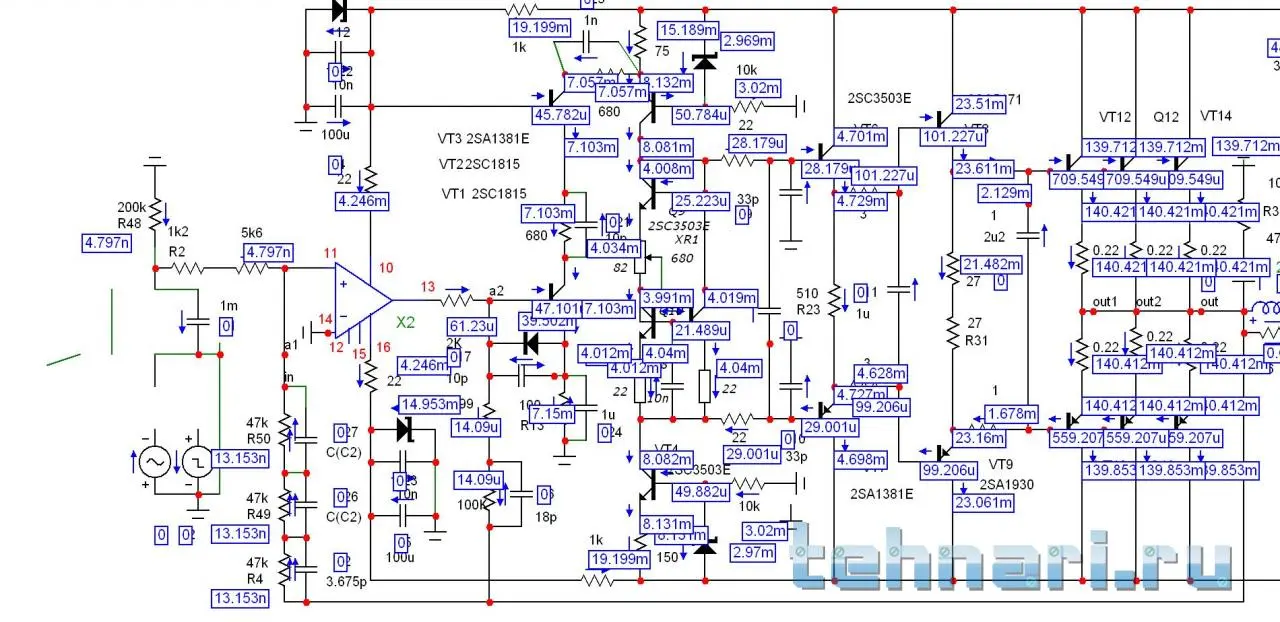

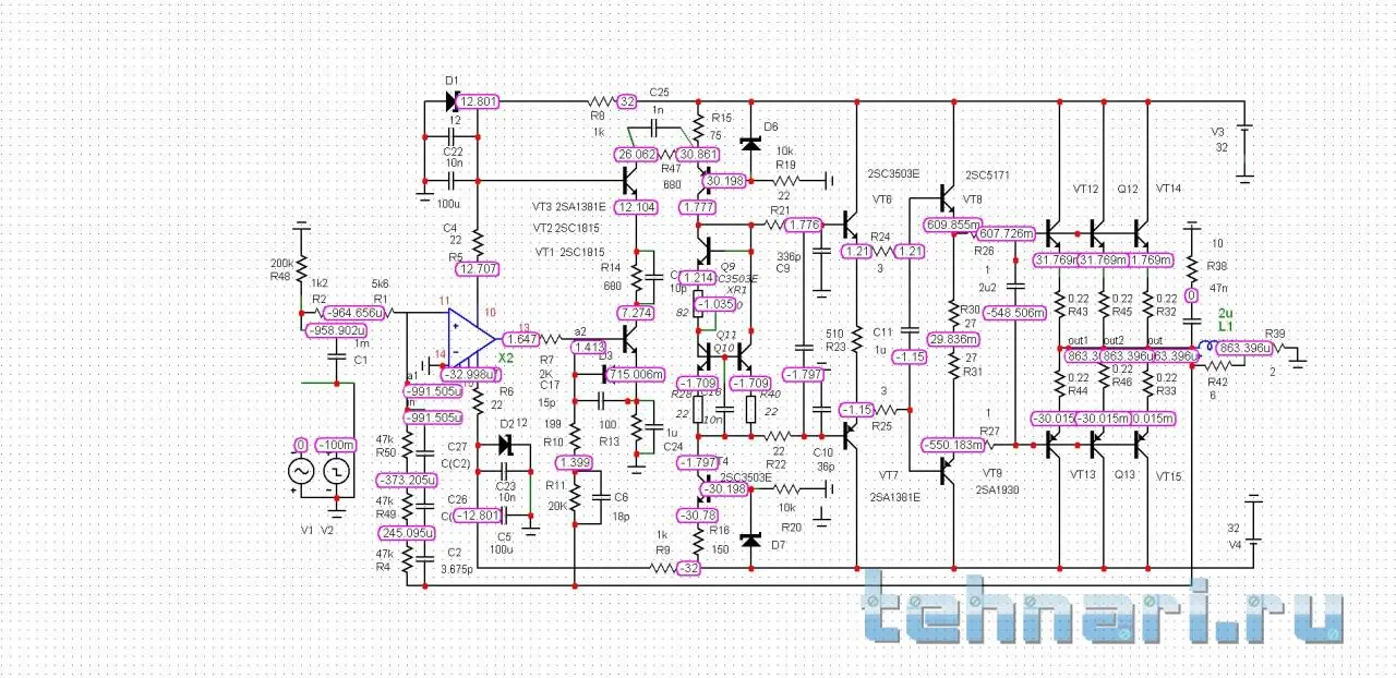

э нет, два разных файла. отличие в режиме источника тока . можно в лтс подкинуть файлик.нет проблем.также отлично работает. сдублирую карты напряжений.
офф мульсим не люблю . работать так в оркаде,ЛТС или микрокапе.
схема работает в любом симуляторе с большим выбором оу и транзисторов. в железе ад744,к574уд1,ора134 и лм318/140уд11. от глубокоосного варианта до мпооос.

Вот и я про это это"должно нравится" а вы всё про сложность схемы да про её схемотехнический скелет :)
