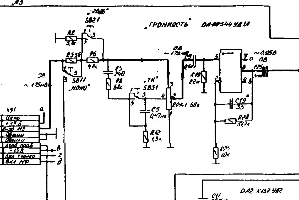

Всем привет! Вчера принес мертвый аппарат, после получаса плясок с бубном он запел, поменял громкость, проходные конденсаторы и еще много чего в защите, поет неплохо, по громкости просто зверски валит (поменяю электролиты в питании, звук пртятней будет), но есть одно но, заметил уже после сборки, ропадает звук в одном канале, нажимаю кнопку "моно"- играют оба, "стерео" - один, стучу ладошкой по крышке в месте этих кнопок и поют оба стерео канала:)) подскажите могут ли быть кнопки и как эти кнопки заменить, чтоб я его уже не ковырял
может где не пропай? или дорожка отслоилась со верменем а при вибрации получается контакт
кстати, еще один амфитон у меня и та же проблема, а недавно шабашил ( нужен был смелый парень со сварочным:)) ) и пообещали лорту такую же. буду контакты проверять
припаял провода напрямую, проблема осталась, можно переезать дорожки от кнопок и перемычками спаять? я не пойму по схеме где кнопки ТК, Стерео и -20дб

все равно через раз, то один то оба канала, какие еще варианты? дорожки проверил, но явно от вибраций проблема
Реанимировать коммутацию типа П2К, это дохлый нумер! А сдаётся мне, что дело именно в этом.
сегодня пустил в обход кнопкам, прямо на громкость, всеравно через раз, то один, то оба работают.... вобще логики непонимаю, голова пухнет уже, Саш, а Вы о чем? у меня только ремонт, выбросить и воткнуть новое не принимактся
П2к переключатели. Если шевелить,эффект какой есть?
а п2к это селектор или что? я подал вход мимо трех кнопок моно, тк и -20дб, всеравно один не играет, где-то контакт, я стучу и через раз играет. где этот п2к, ткните пальцем, пожалуйста:)
хлопцы, нашел, в плате селектора входов два блочка в пластиковом кожухе, вот там проблема, что может быть, это реле?
А под лупой глядел? Иногда в старых агрегатах непропай в совершенно другом месте
непойму, теперь провода дергаю на входлевого канала и звук пропадает... может обрыв провода? эти гнилые штекера, ненавижу... прийду домой и провода пересмотрю, може сгнили:)))

П2К-это переключатели, так же обратите внимание на сам регулятор громкости
