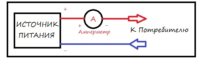

Люди задаю самый нелепый вопрос:как подключит амперметр к блоку питания. Мне не нужны схемы мне нужно объяснение куда плюс, куда минус. Надеюсь вы мне поможите:tehnari_ru_121:
включай последовательно и всё
Доступно и понятно :)
    9 KB · Просмотры: 152
спасибо ребята
Разные амперметры имеют разное внутреннее сопротивление. Чем меньше сопротивление, тем меньшее влияние на схему он оказывает. Для некоторых схем это может быть важно. Имей в виду на всякий случай.
