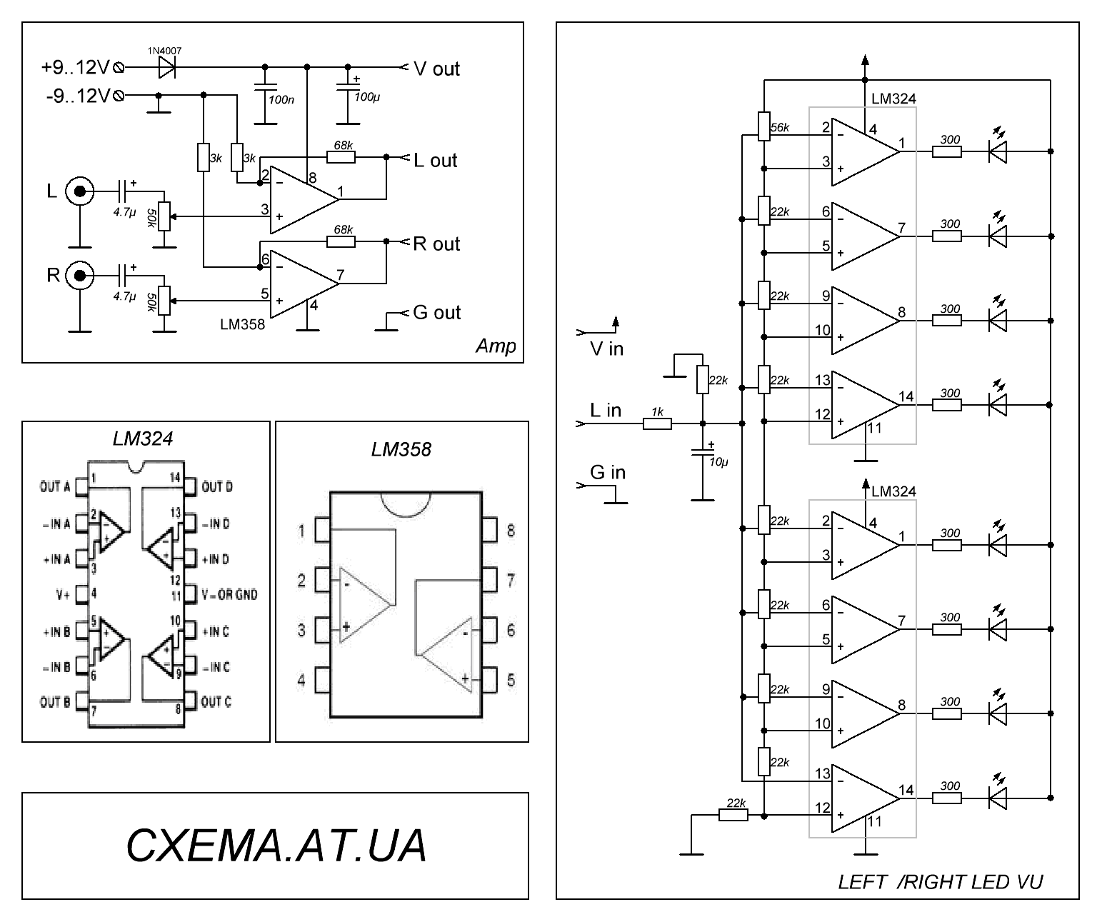

Вот еще такой спектроанализатор на два канала. прост в изготовлении, когда то делал для себя:tehnari_ru_509:
