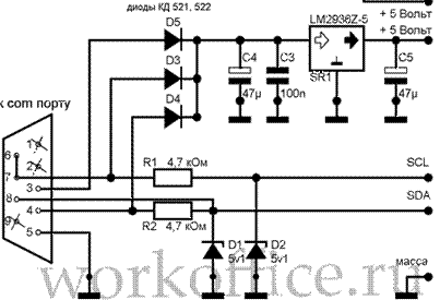

Аналог LM2936Z-5
Вопрос чисто экономии электроэнергии, хочешь - меняй...
она жрёт больше?
а аналоги LM2936Z-5 отечественные есть?
Полного аналога не видел, у этой очень маленькое потребление, а аналоги 78L05 попадались, но их найти сложнее, чем импорт.
на рынке КРЕНками на 5/12 вольт закупался
подсунули NY7805C подойдёт?
Если по габаритам устраивает, то разница невелика.
а чем заменить стабинитроны на 5 вольт можно?
а то их нет
Схему надо смотреть, а лень... Стандартное решение - ставишь на бОльшее напряжение, параллельно ставишь подстроечный резистор и снимаешь нужное напряжение с движка, ну или тоже самое делаешь на нерегулируемом резисторном делителе.
:tehnari_ru_509:
Я бы поставил R1, R2 по 1 кОм, после них в параллель на массу подстроечники примерно на 20 кОм и стабилитроны на 6-9 вольт, насколько помню спецификации порта, выход снимать с движков резисторов, при наладке подать на вход 12 вольт. Но вообще схема какая-то подозрительная ;)
