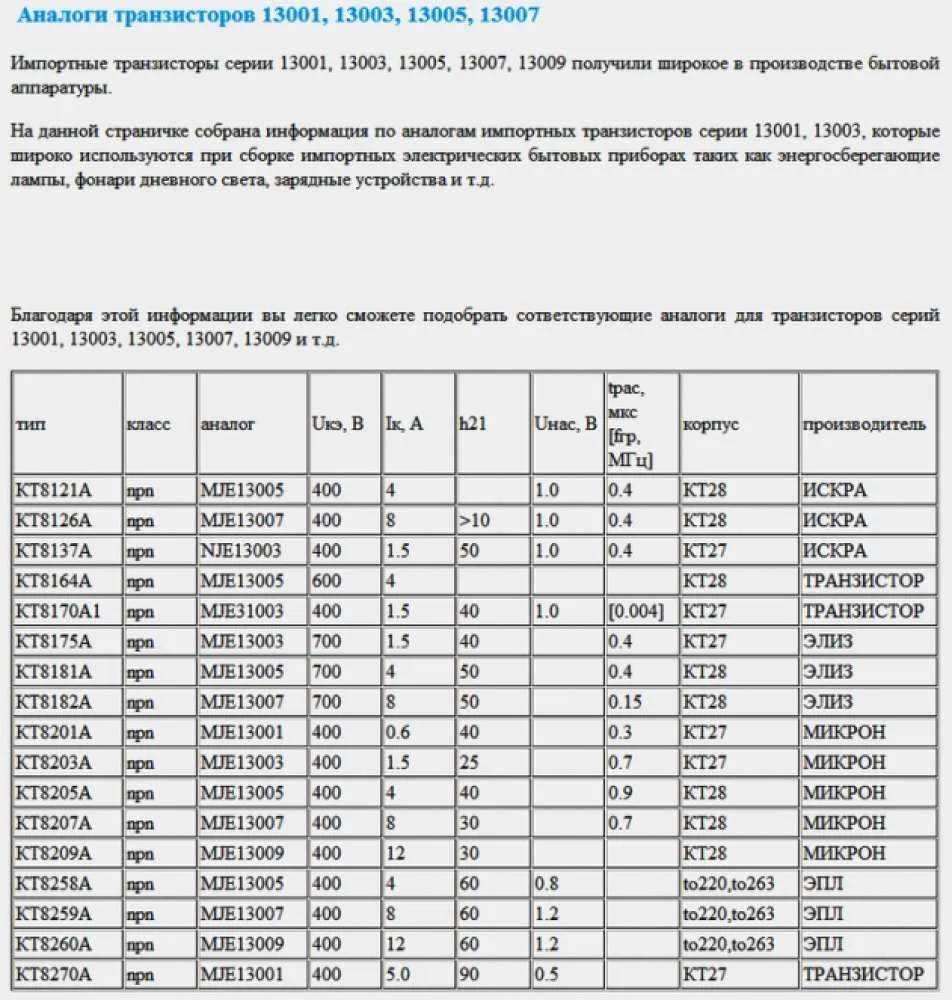

помогите найти аналог транзистора, на нем написано 13003D.
этот транзистор от зарядника, необходимо заменить.
даташит нашел, аналог никак найти не могу...
Такие аналоги есть
    112.7 KB · Просмотры: 34,754
аналогичные транзисторы встречаются практически во всех малогабаритных лампах дневного света и энергосберегающих лампочках
Почему только в малогабаритных, у меня на производстве стоят 2х36W лампы,
пускорегулирующие на транзисторах 13003, рекомендуют, если вылетают
ставить 13005, якобы по надежней ... :D
13005 походу не надежней, а просто характеристики побольше! сам когда то ремонтировал зу, в них либо 13001, 13002 или 3, и разница только в мощности ну и соответственно при кз на выходе 001 вылетит быстрей всех
