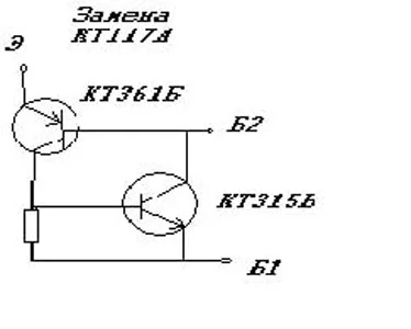

Не могу найти зарубежные аналоги транзистора 2Т117А :tehnari_ru_942: Подскажите сами аналоги либо сайты, на которых можно их найти.
КТ117А - однопереходной двухбазовый транзистор. Насколько я знаю, аналогов не имеет.
Его можно заменить на небольшую схемку из двух транзисторов и резистора 51 кОм.

Спасибо :)
откуда содранно сие чудо? просто есть подозрение , что речь идёт далеко не о транзисторе ,а об управляемом регуляторе напряжения.. такие 117 частенько на материнках стоят в питаниях памяти и прочих клокерах, регулируют напряжение от 3 до 1 вольта.. аналогов нет, но на всех материнках их пруд пруди..
