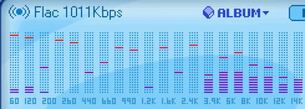

в общем, суть темы - хочу собрать усилок на tda1558q Простые схемы для желающих заниматься электроникой. (Технологии)
и прикрутить к нему чтото вроде такого (в самом низу, на разыне частоты по 3 на канал, итого 6 штук)
Цветомоддинг, или цветомузыка в компьютере (Моддинг корпусов)
Хотелось бы еще на каждую частоту поставить чтото вроде измерителя амплитуды (т.е. типа вольтметра на каждую частоту, но только в виде светодиодных полосок, что, по сути, является просто несколькими скрепленными светодиодами).
т.е. как на муз.центрах при воспроизведении отображается амплитуда каждой частоты, чтото вроде такого
но только в виде светодиодных полосок.
Проблема состоит в том, что мне не хватает знаний для реализации данной схемы.
Идея состоит в следующем: берем светодиодный индикатор уровня (схем достаточно много, есть конструкторы Мастер-Кит и прочее) и ставим на входе конденсатор для того, чтобы выбрать нужную частоту и все. Схема цветомузыки тут в общем-то не нужна. Да, подключаться это должно до усилителя.
Емкости можно взять из известной уже схемы:Цветомоддинг, или цветомузыка в компьютере (Моддинг корпусов)
высокие частоты:0.01 мкф, средние частоты:1 мкф,низкие частоты: 5 мкф.
Индикатор уровня желательно с настройкой входного напряжения, на напряжение полного свечения 1..3 вольта.
