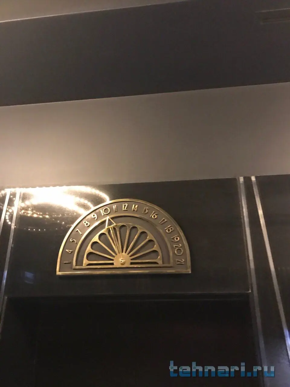

Может кто-нибудь подскажет где можно найти, видел готовый вариант, в какую сторону копать, может помочь нарисовать схему для самостоятельной сборки?
Чтобы в конечном итоге от механизма работало то, что на картинке. Видимую-то часть сделать не проблема.
Не силен в электронике, увы. Могу догадываться, что нужен шаговый двигатель, контроллер (?)...

Первый вопрос - откуда этот индикатор будет получать данные и в каком виде?
У цифровой индикации есть датчики. У них есть имя. Или у их управляющего блока.
Найдите их и скажите нам.

У цифровой индикации есть датчики. У них есть имя. Или у их управляющего блока. Найдите их и скажите нам.
Можно узнать, в каком виде получает данные имеющийся показометр. Можно даже замутить декодер непосредственно от семисегментного индикатора, если не удастся добыть необходимую информацию. Только вот второй вопрос: ничего, что стрелка показометра будет перемещаться от цифры к цифре не с постоянной скоростью (а то и вовсе прыжками)?
Обрати внимание на телефонные шаговые искатели, у них четкое и надежное срабатывание и шаговая фиксация. Механику легко приспособить для твоих целей.
Геннадий Викторович, если я правильно помню, ШИ крутятся в одну сторону, а лифт ездит туда-сюда-обратно ;)
