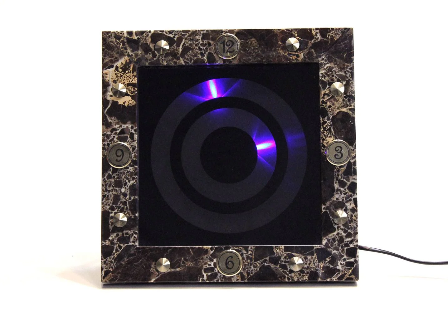

Буквально только что закончил делать аналоговые часы. У них вместо стрелок установлены светодиоды и их лучи имитируют движение стрелок.
Корпус изготовлен из натурального мрамора, управление сводится к одной кнопке "Сброс" и тумблеру с тремя положениями для перемещения "стрелок" вперёд и назад, как на обычных часах.
Часы имеют настенное исполнение.

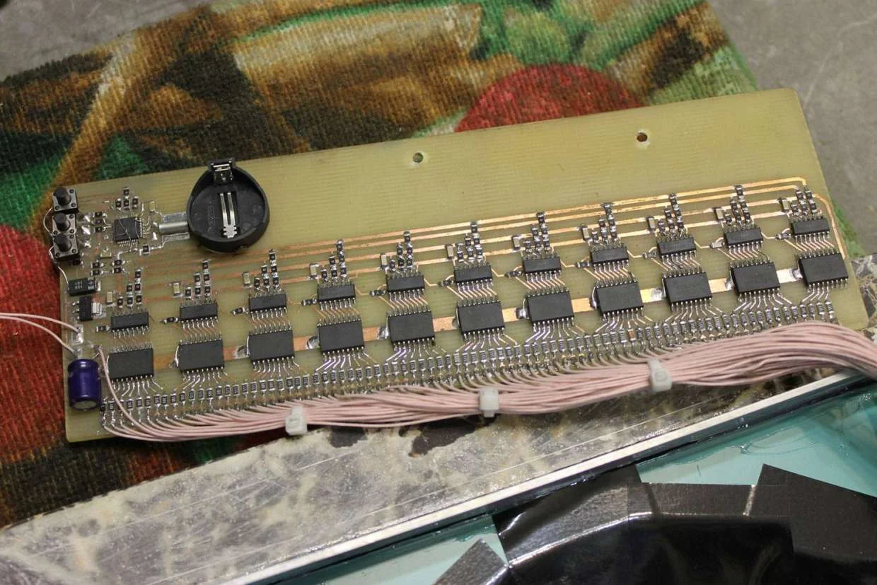

Электронная схема построена на базе микроконтроллера STM32, что, по сути является стрельбой из пушки по воробьям: возможности МК слишком велики для такой простой системы. Выбор пал именно на него потому, что он имеет аппаратные часы с батареей резервного питания.
Индикация организована на регистрах сдвига с защёлкой, а для увеличения тока нагрузки применены ключи Дарлингтона.

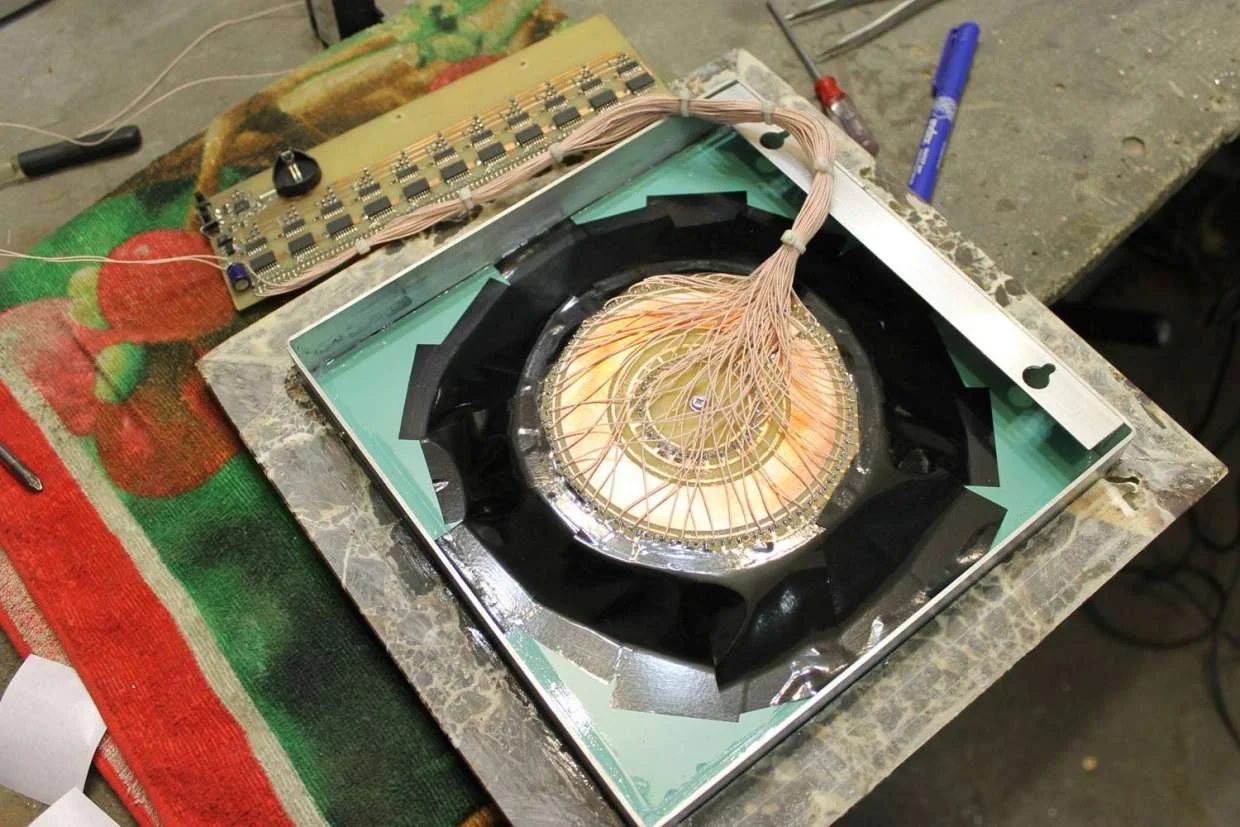

Плата со светодиодами укрепляется на серое зеркало, в котором пескоструйным методом снята амальгама в виде двух концентрических колец. Для предотвращения засветки корпуса, диск закрыт чёрной плёнкой.

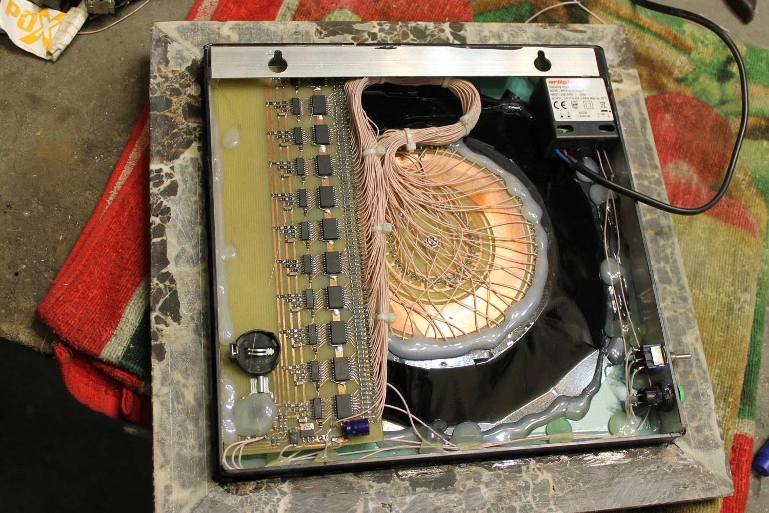

В сборе это выглядит вот так.

ИМХО (только ИМХО! :) ) часовая "стрелка" не достаточно понятно передаёт информацию. Не как обычные стрелочные часы, на которые только взглянул и сразу понятно сколько времени, тут ещё нужно несколько секунд чтобы понять который час. Впрочем возможно это только мне так кажется. Ну или привыкнуть можно быстро, не знаю)
Но всё же очень оригинально и со вкусом :)

Я как увидел тучу проводов от платы, сразу дурно стало. Сколько ж это паять!!:))
На распайку всей конструкции ушло около трёх часов.
Жуть.
Пайки там действительно туева хуча.

Это что за сопли поверх контроллера?
Да и кнопки, почему-то прихвачены за одну ногу, вторая навесу.
И это при том, что на печатной плате свободного места столько, что в футбол можно играть...
Для снижения трудоемкости проводного монтажа, правильнее было бы регистры и токовые ключи разместить на плате со светодиодами.
Слишком тонкие дорожки и они стали отслаиваться, пришлось землю проложить поверх корпуса - не переделывать же всю плату, тем более, что МК впаивался последним и свеё остальное уже было распаяно. После окончательной сборки залил всё это смолой.
Эти кнопки устанавливались временно и нужны были только для проверки, на последнем снимке их нет и провода подпаяны к кнопке сброса и тумблеру.

Да, дорожки действительно тонкие. Впору задумываться о закупке новой технологии изготовления ПП. ;)
А почему проводов-то так много?
И можно еще озвучить, что за БП применен? (верхний правый угол на последнем снимке)
Дорожки всего по 0.3 мм, я под микроскопом паял и то несколько штук отслоились и оторвались.
На каждый светодиод свой провод. Хотел поначалу делать по координатной схеме коммутации, но отказался в пользу этой, тем более, что регистров у меня просто завались.
