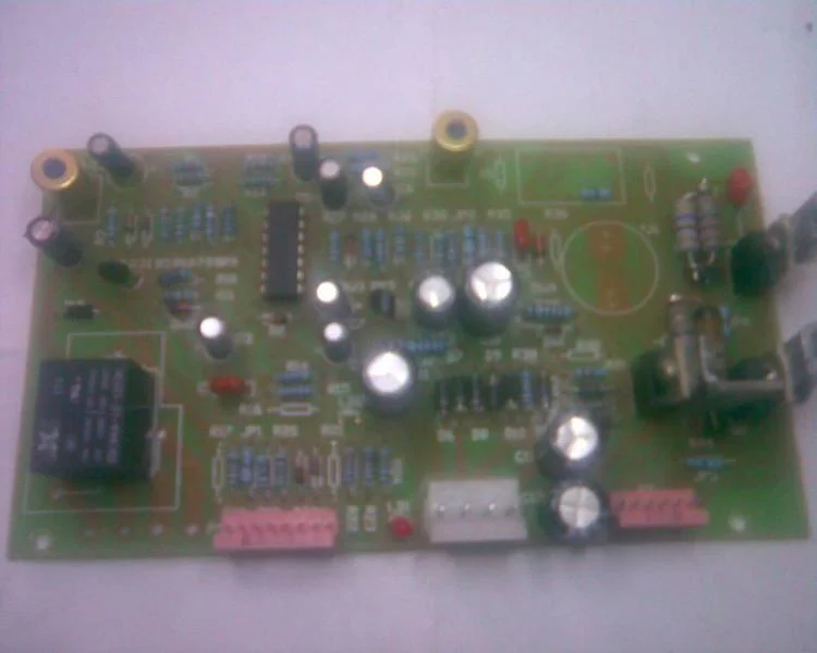

Один знакомый попросил помощи. У него сгорел стабилизатор переменного напряжения. Здоровенный блок (50Х70см) и там написано Andeli SVC20000, три светодиода, вольтметр, амперметр и включатель, . Открыл а там два здоровенных торроидных трансформатора (один из них регулируемый) и одна маааленькая плата. На плате одна микросхема LM324N, два тарзистора маломощных S9013, S8550, три TIP41C, десятки диодов и кондеров, один реле для пускача который включает нагрузку (она не на плате конечно).

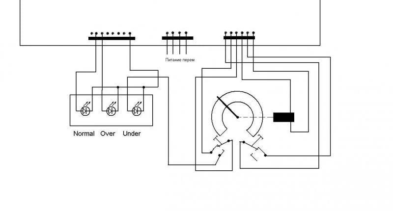

При осмотре видно было что сгорели два резистора (примерно по 18 ом 1 ватт) которые висели на коллекторах силовых транзисторов. Я подумал конец транзисторам но оказалось что все что сгорело это две этих резистора. Все элементы проверил, заменил резюки (собрал с разных 16 ом получилось) и включил плату, перед этим на транзисторы повесил радиаторы. Ну так включаю "Сервомеханизм на автотрансформаторе крутится в лево и доходя до конца ударяется от крайней точки где стоит микропереключатель и она периодично долбасит микропереключатель (типа датчик). Ну короче я снал плату и заменил микруху больших изменений нет кроме что доходя до конца не долбасит а останавливается. Реле на плате не включает пускатель. уважаемые мастера помогите!!!!!!!
Ниже фотки и схема подключения платы и примерно подходящая схема.
