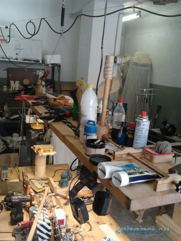

Имею системник с ХР и блютуз адаптером, телефон на андроид самсунг галакси 2, усилитель + акустика
задача: использовать телефон как блютуз приёмник, т.е. подключить его к усилителю шнурком, сконектить с компом по блютуз и гонять музыку с компа

перетащил в мастерской комп сегодня в верстак, усилок от него метрах в 5-7, шнур тянуть не реально, запинаться не вариант
если тащить к компу усилок. будет два провода)) т.к. АС две штуки, вобщем провод на полу мне не нужен, верстак стоит посередине мастерской, вокруг специально убраны все провода, чтобы спокойно работать не запинаться, я ради этого заморочился напряжение для электроинструмента подведено с потолка

я тоже так думаю, но лучшего пока ни чего в голову не пришло, только если комп из верстака убрать обратно куда нить, я его из за монитора туда поместил чтобы был поближе перед глазаии, не вижу ни черта, возраст уже

P.S. Технарь оказался прав, я наигрался и переместил комп в дальний угол, подключил к усилителю используя шнурок, и буду откладывать деньги для покупки панели большого размера)))
