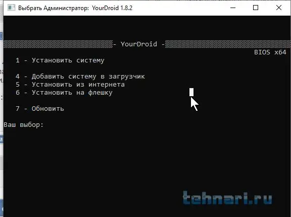

Скриншот 07-11-1.png.webpКачаешь программу (YourDroid) и устанавливаешь. Разобраться не сложно. А то что ты ставил так это эмулятор.
Это у вас на скриншоте эмулятор. А это Андроид, адаптированный под архитектуру х86.
Парни, так может у кого есть дистрибутив (или ссылка на оный), поделитесь.
Пардон, пропустил пост. На той ссылок, что вы указали, все дистры рабочие, но с 8 Андроидом вы поспешили.
Ребята, благодарю! Попробую.

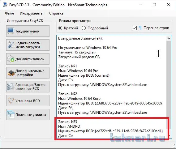

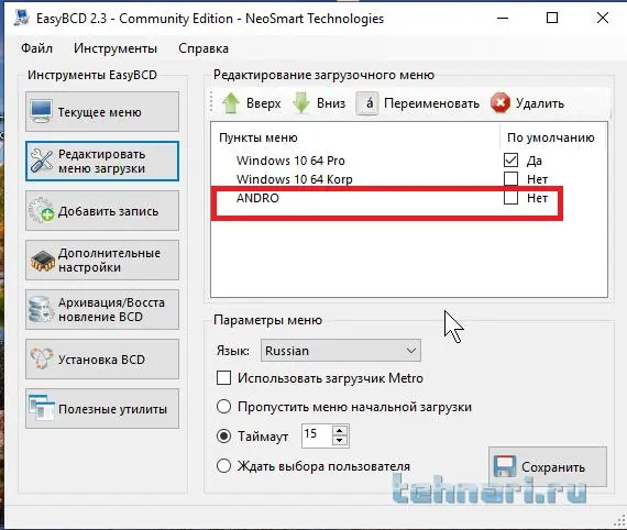

Этот грузится как независимая ОС. Создаётся папка на любом диске и через меню загрузки грузится. А скриншот — это сама программа с помощью которой устанавливается Андроид.
А вот и подтверждение. Правда защитник десятки ругается на программу и блокирует, когда выберешь образ. На семёрке всё было хорошо.
