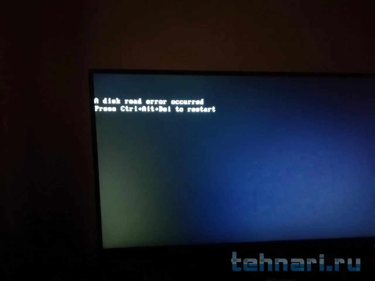

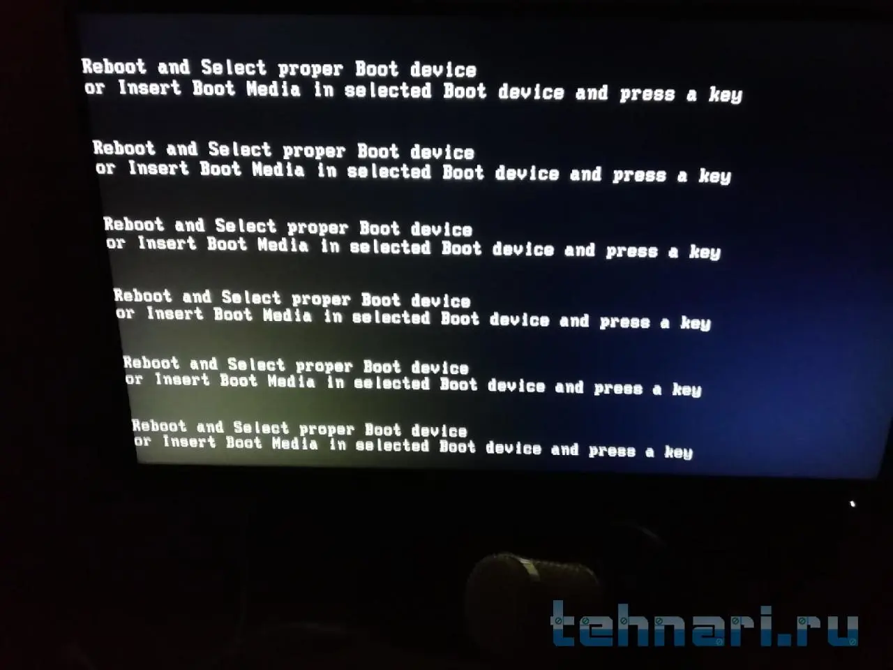

Привет, сердце кровью обливается из-за моей проблемы, писал в группу, но там долго ждать, а боюсь, что проблема критична.
В общем собрал ПК(Новый) и столкнулся с такой проблемой.
Комп подключен через сетевой фильтр. Запускаю ПК все нормально, загружается, но перед биосом проигрываются 3 писка, секунда ожидания и еще 1 писк и запускается дальше, все нормально винда загружается. Отключаю комп. Потом опять запускаю и через секунду после нажатия комп уходит в перезагрузку, опять писки(все теже 3 и через секунду еще 1) потом загружается биос и после биоса когда должна загружаться винда выдает ошибку(на скрине) перезагружаю комп через кнопку рестарт, опять перезагрузка, опять писки и ошибка ctrl+alt+del(всегда по разному, ошибки на скринах), нажимаю, опять перезагрузка и все тоже самое. Бывает, что винда загружается, но это редко примерно 1/20. Решается все тем, что приходится вырубать и включать сетевой фильтр, все загружается с первого раза. Пробовал без фильтра напрямую к розетке, все тоже самое.
P.S Прочитал, что 3 писка это проблема с ram памятью, пихал в разные слоты все тоже самое. BIOS AMI
UPD: Ошибки SSD остаются даже с запуском с повтороным включением сетевого фильтра.
UPD: Тех параметры:
Мать: Kllisre X79 M3 (с али)
Проц: Intel Xeon E5 2640 2,5ghz 6/12 (с али)
Видяха: Powercolor rx 470 4gb (avito)
Оператива: Серверная TANBASH 8gb 1333Ghz(с али, разогнал до 1866)
Память: M2 NvME SSD 128GB(с али) и старенький hdd 160gb
Блок питания: Cougar STE 500WT (с днс)
Кулер не помню какой, тоже с днс
Все проверил, запитано правильно. Память одна плашка, сувал во все 2 разъема, все тоже самое, сейчас стоит как надо.
