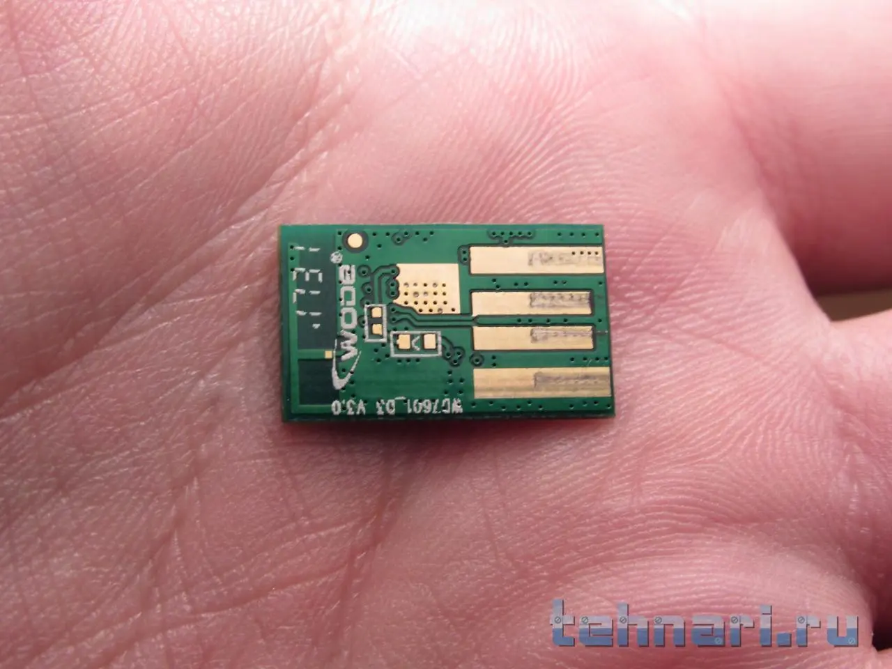

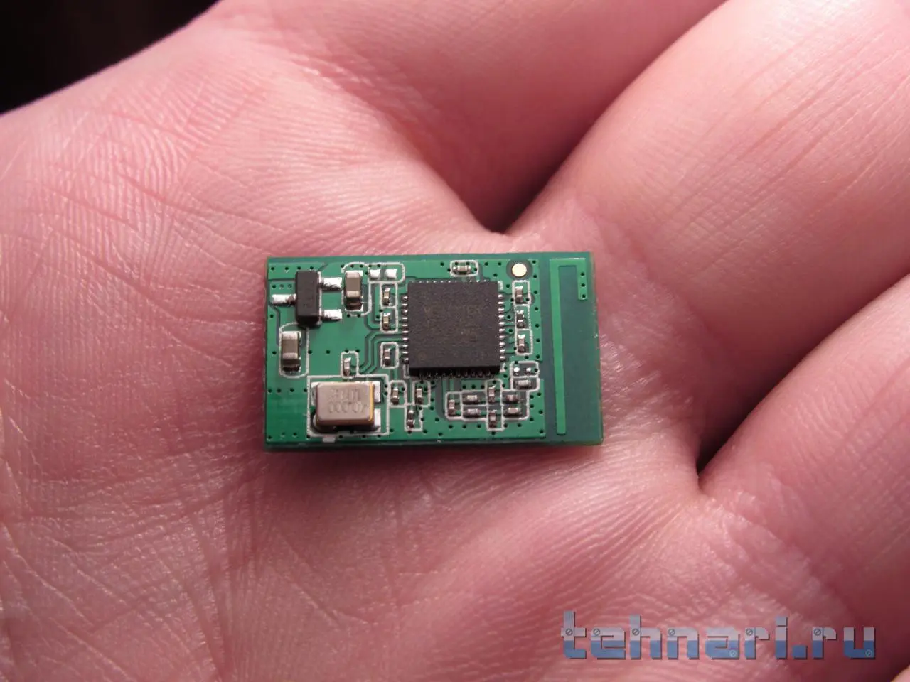

Здравствуйте. Хочу поставить на маленький адаптер более мощную антенну. Можете подсказать к каким контактам её припаять и не повредит ли мощная антенна (биквадрат) этому устройству. Datasheet и фотографии в приложении.

Можете подсказать - здесь есть выводы для антенны? И почему две?
Чего ж нет-то?
Резать надо тут (красным), а паять сюда (синим):
Про вторую антенну ошибся (одной достаточно), приняв нижний шлейф за противовес.
Чего ж нет-то?
То есть оба провода от антенны (биквадрат) припаять на один контакт? Подскажите как правильно резать и какой лучше использовать провод для соединения с антенной?
Правильно резать можно чем угодно, лишь бы разрыв дорожки был не менее ширины самой дорожки. В качестве фидера лучше всего использовать высокочастотный кабель с малыми потерями на частоте 2,4 ГГц. Только имеется одна проблемка - чем меньше потерь, тем толще кабель. Выбирайте оптимальное соотношение.
