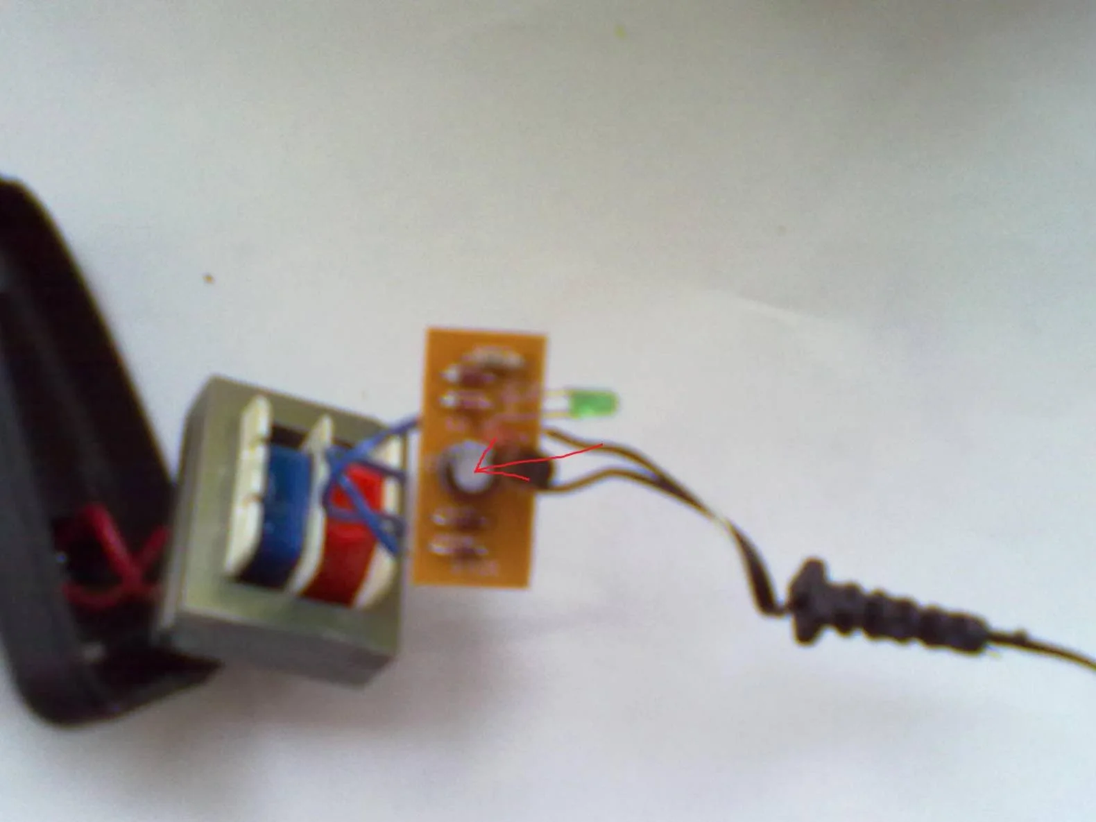

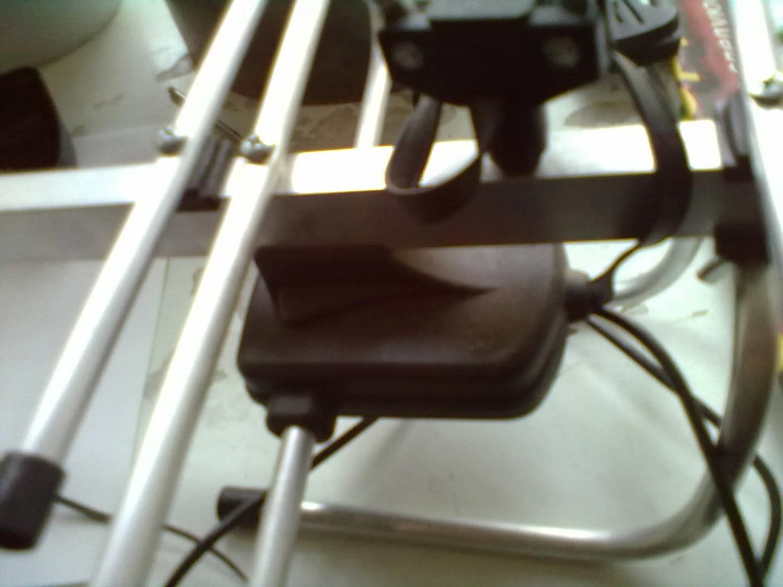

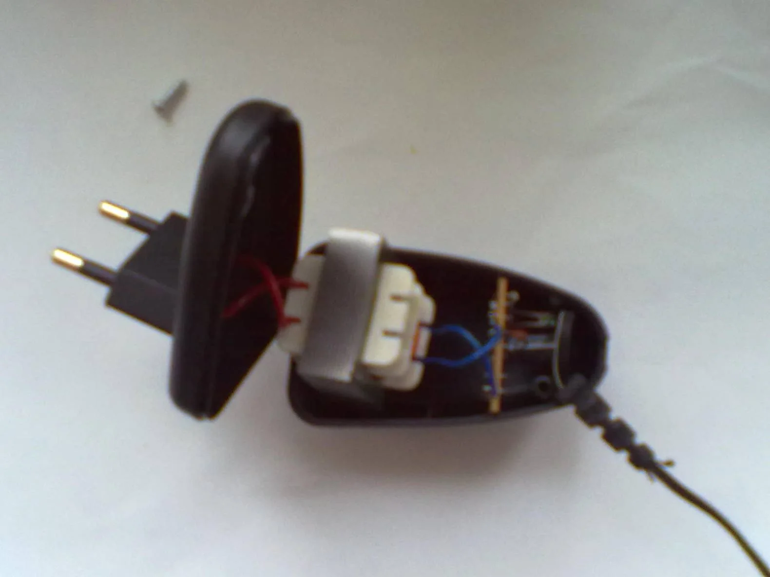

Привет всем!Я как-то на форуме видел тему аналогичную,но не помню в каком разделе.В общем искал долго но не нашел,поэтому решил написать сюда..
Одним словом:перестала антенна нормально показывать,когда включаешь в розетку 1-2 минуты нормально,а потом раз,и снег по картинке пошел.Выключишь потом включишь и опять норм а потом все сначала..

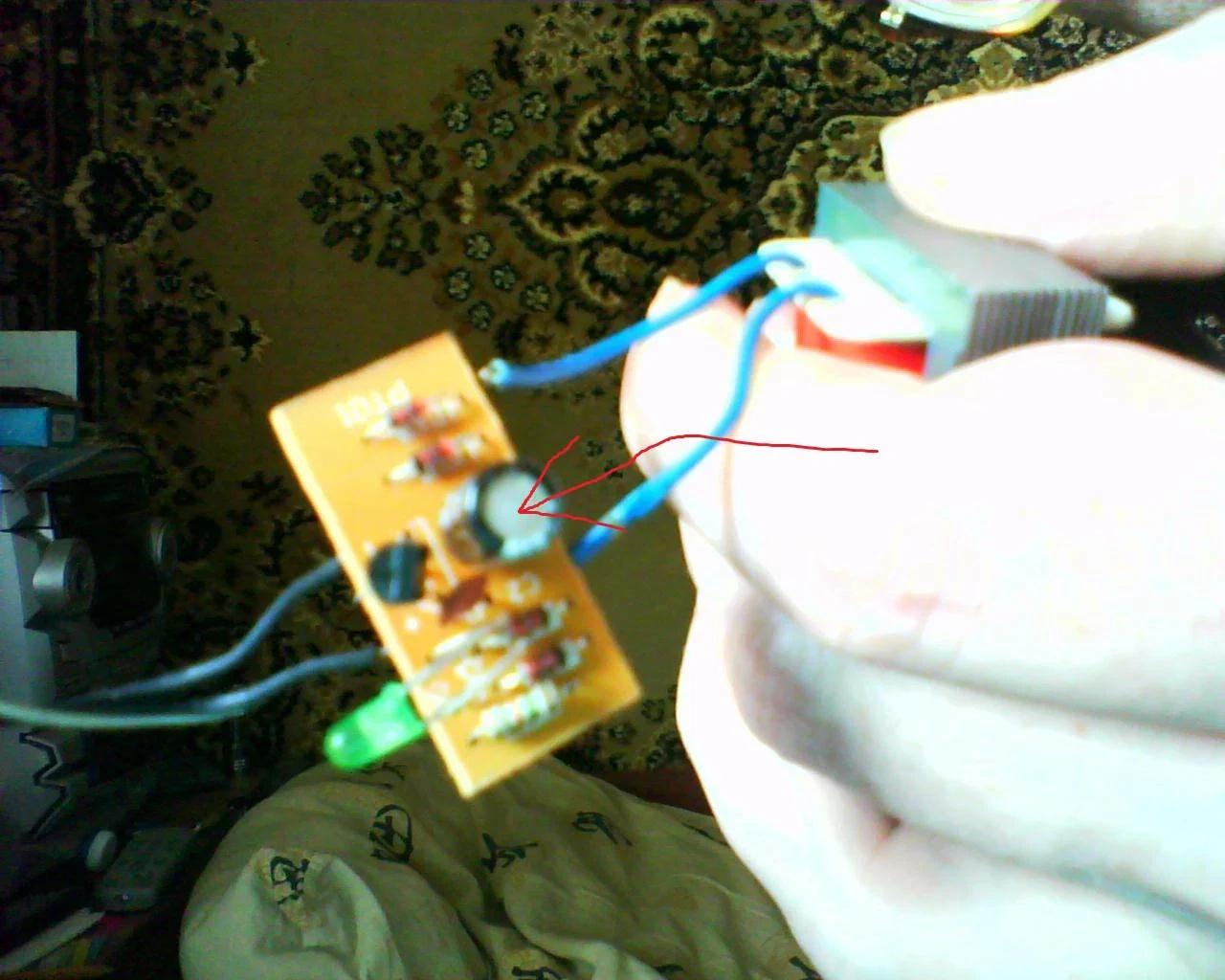

Так вот,один ответ был таков: что у того человека так же, и он сменил кондер на большую емкость и кажется вольтаж немного больше,собственно проблем сказал нету..Извините за фото,близкий фокус на телефоне плох,да и на вебке тоже.Я там стрелкой показал тот кондер по питанию? Да,и поможет ли это?
Спасибо заранее всем!..

У вас где то непропай или кренка (стабилизатор) загибается. Если подсыхает конденсатор могут быть полосы на экране, пропадать сигнал из за него не может.
Дак сигнал не пропадает,только рябить начинает,а кренки и нет там..Блин вру есть,я думал транзистор..В лупу посмотрел что на ней написано
Да-да разглядел
Просто тот товарищ сказал что где-то тут
Да-да разглядел

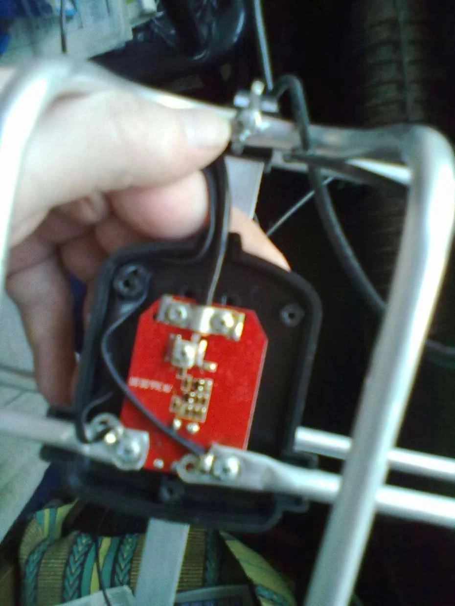

Если есть измерительный прибор, замеряйте напряжение на выходе. Должно быть постоянно 12 вольт, если пропадает ищите в нем. Если напряжение стабильно- проблема наверху в антенном усилителе.
У меня такая фигня была раза два...Оказалось проблема совсем не в БП,а в плате,которая вставляется в гнездо телевизора.Там внутри есть такая деталь,типа проволочки,и что с ней ни делай-работать не будет.Почему-не знаю...
Это дроссель, соответственно если не пропаян- сигнал тоже будет пропадать.
Я его и пропаивал-толку ноль...Он видно из какого-то сплава-теряет свои свойства:(
Скорей всего вы его не смогли припаять по причине вываливания его из платы, а обратно его поставить, нужно выпаивать сам штекер. А дроссель там обычная медяха.
Кажется я что то нашел в штеккере самом,центральный контакт от платки оторвался,он там отскочил вместе с частью фольги
Да ну ее нафиг,проще новую купить..
Ну не хочет и все тут,не знаю...
