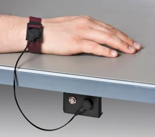

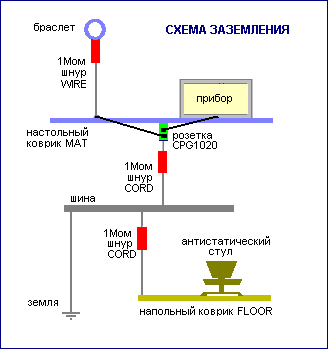

Здравствуйте. К чему монтажницы присоединяют антистатический браслет? Слышал, что нужно его соединять, через резистор 1 МОм, с заземлением. А сам браслет представляет собой обычный проводник.
Чтобы оправдать своё назначение (защита от статики деталей, с которыми работаете), он в первую очередь должен быть связан с антистатическим ковриком (или покрытием рабочего стола), на котором производятся работы и металлическими поверхностями рабочего инструмента (жалом паяльника, например). И уже для Вашей безопасности металлические поверхности электроинструмента должны быть хорошо заземлены.

Будте внимательнее, я не говорил - "заземлять коврик". Я говорил - соединить с браслетом. И всем, что касается чувствительных к статике деталей и изделий. Цель - чтобы всё это имело один и тот же потенциал.

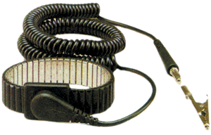

А сам браслет как устроен? И его нужно заземлять?

Куда же будет стекать заряд с коврика и браслета?
Друг на друга, блин!
Будьте внимательнее, я не говорил - "заземлять коврик". Я говорил - соединить с браслетом. И всем, что касается чувствительных к статике деталей и изделий. Цель - чтобы всё это имело один и тот же потенциал.
Этот потенциал может быть любым, главное - чтобы он был одинаковым у боящихся статики деталей и всего, с чем они соприкасаются.

Спасибо, всё понял! Подсоединяю крышку стола, браслет, и жало паяльника, через 1 МОм на заземление!
Только если паяльник низковольтный. Иначе его (паяльника) заземление должно быть очень хорошим: если пробьёт изоляцию (а это случается) - Вам мало не покажется.
