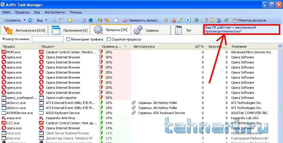

Так в том то и дело что в этом варианте:
Устанавливаю рекомендуемый вариант на пк и отдельно проверяю AnVir.exe, так как остальной хлам мало интересен
прожка ничего не ставит, то есть она получается как бы в протейбл варианте, это просто экзешный фал программы без всякого хлама - запускай и пользуйся без установки.
Возможно у неё функционал такой, что антивирусы реагируют как на вирус. Это примерно так же, как Пунто Свитчер некоторыми определяется как кейлоггер.
Возможно на это реагируют (рекламная сылка всеже, тем более IObit тоже напичкан рекламой)
    72.5 KB · Просмотры: 203
Но в любом случае опасности это програ не несет.
